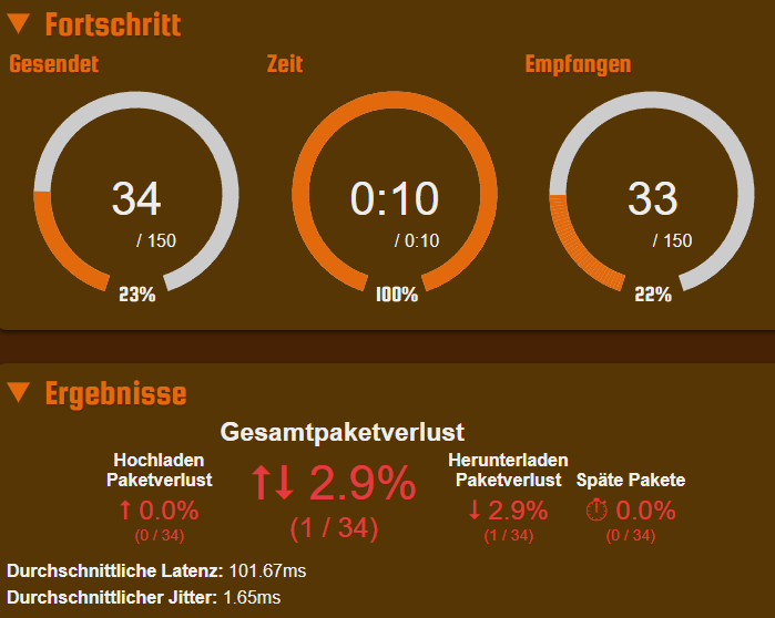

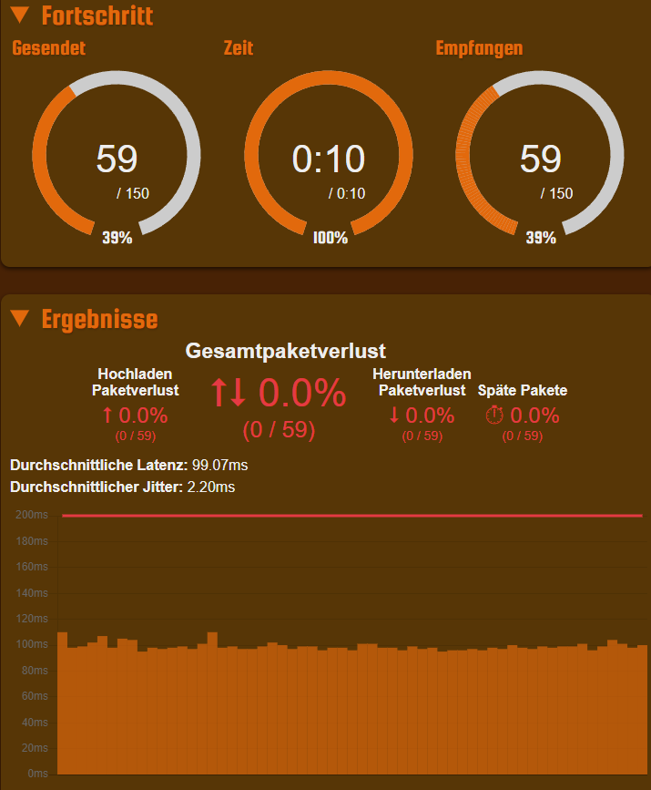

Mach das bitte: https://de.packetlosstest.com/
Und poste den Screenshot von den Ergebnissen. Bei mir sieht es so aus.

Am besten vorher mit diversen Tools auslesen und verifizieren. Zb hiermiet: https://de.packetlosstest.com/Slopestyle-1 schrieb:Packetverluste muss ich da sagen in der Hotline?
Ich hatte einen ähnlichen Fall in der Verwandschaft (ebenfalls VF über Coax-Kabelanschluss). Bandbreite und Ping waren meist unauffällig, dennoch immer wieder extreme Aussetzer/Lags in MP Spielen. Es lag an Package Loss wegen Fehler in der Leitung.
Hab es an der Support-Hotline genau erläutert und zwei Tage später war eine Tiefbau-Firma mit Bagger in der Straßen, haben die Straße aufgemacht und irgendwas an der Leitung ausgetauscht. Danach waren die Probleme weg.
