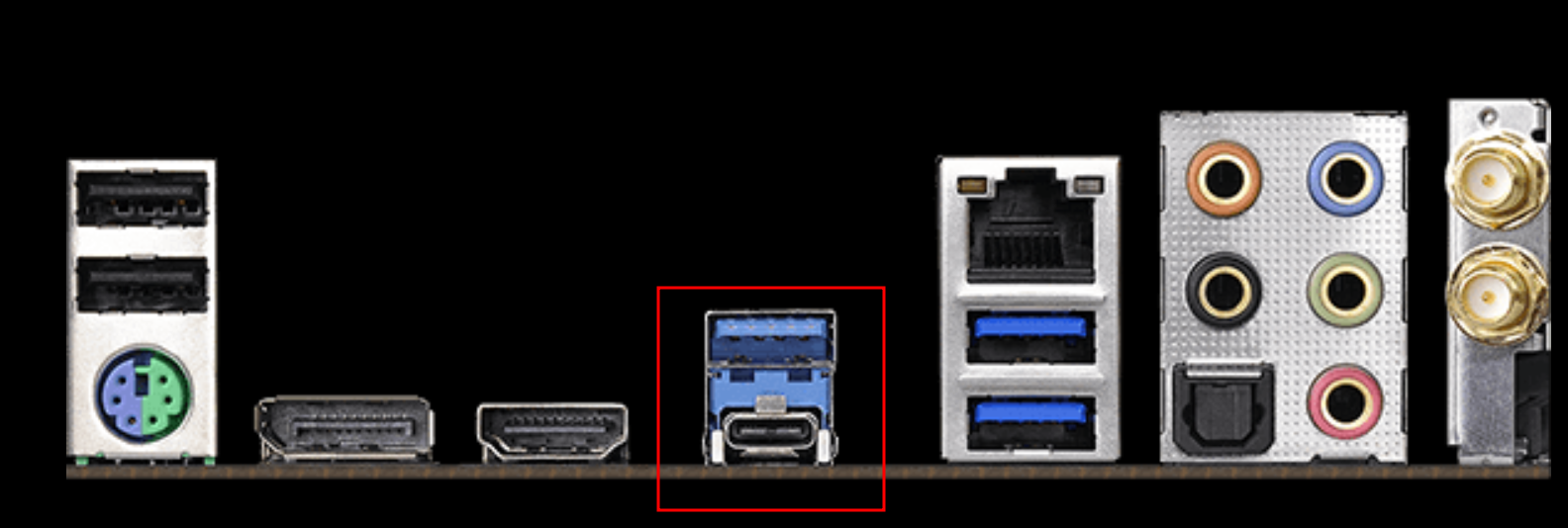

folgendes Problem: Meine neue NVMe Festplatte in einem externen Gehäuse liefert recht langsame Datenraten für das, was es eigentlich können sollte. Das Setup sieht so aus:
Woran könnte das liegen? Ich schließe die Festplatte hinten an einem der blauen USB-Ports an (das sollen ja die schnelleren sein). Das Kabel und das Gehäuse sollen beide 10 gbs unterstützen, meine Werte sind aber eher unter der Hälfte... Könnt ihr mir helfen?

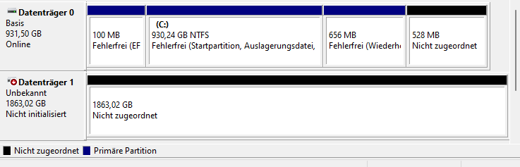

Also so sieht das bei mir aus: erstes Bild an jedem anderen USB-Anschluss, zweites Bild an eben jenem blauen USB-Typ A 10 gb/s Anschluss
Das Verhalten dass es an einem USB-Anschluss funktioniert und an einem anderen (hier der USB-C) nicht, ist schon etwas komisch.
Auch sind die Übertragungsraten an einem USB 3.2 Gen1 (5 GBit/s) eigentlich das was man erwarten sollte, somit muss man einen Gen2-Anschluss wählen.
Vermutlich wird das "Unbekannt" in der Datenträgerverwaltung durch das Kabel verursacht.
Du solltest auf alle Fälle ein anderes (auch das mitgelieferte) probieren, dann weißt Du ob es am Kabel oder am Anschluss liegt.

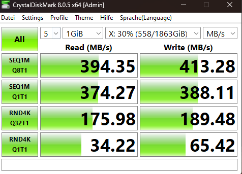

Neuigkeiten:
Ich habe mir von Cable-Matters nun ein USB-C zu USB-C Kabel gekauft. Mit diesem Kabel erreicht die Platte folgende Geschwindigkeit am USB-C Port hinten am PC:
Das sieht schon besser aus, oder?
Das mitgelieferte Kabel funktioniert übrigens nicht, weder am USB-A Port, noch am USB-C Port!
