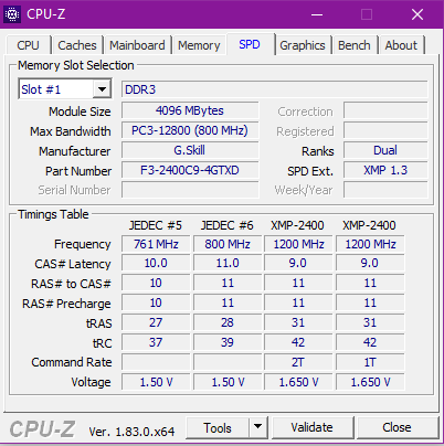

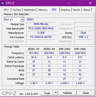

O-Saft: ah ok danke. Das war mir nicht klar. Das heißt ich könnte den RAM ainfahc mal erkennen lassen, die Timings und Taktrate norieren und dann selbnst ein wenig drunter bleiben? KAnn man den Takt komplett frei wählen? Also könnte ich meinen RAM mit 2800 betreiben? Oder gibt es da festgelegte Intervalle?
Lies dir die groben XMP Profile mit cpu z aus. Siehe Registerkarte SPD.
Damit versuchst den Ram dann manuell einzustellen. Wenn der Ram nicht stabil läuft musst du entweder die Spannung anheben, die Timings anpassen oder etwas weniger Takt einstellen.
