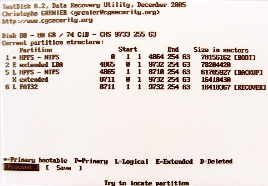

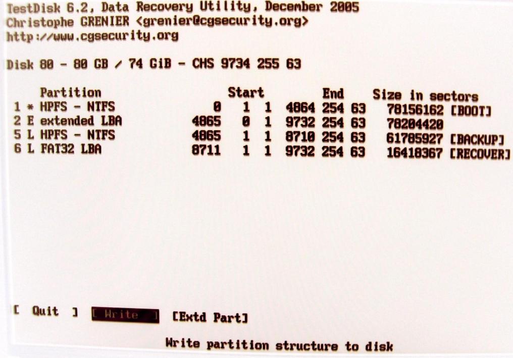

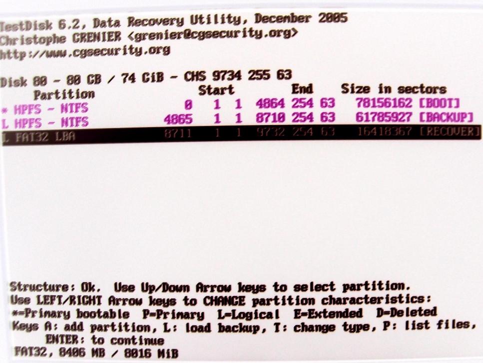

anbei die Ergebnisse von Testdisk

OK Fiona, folgendes:
