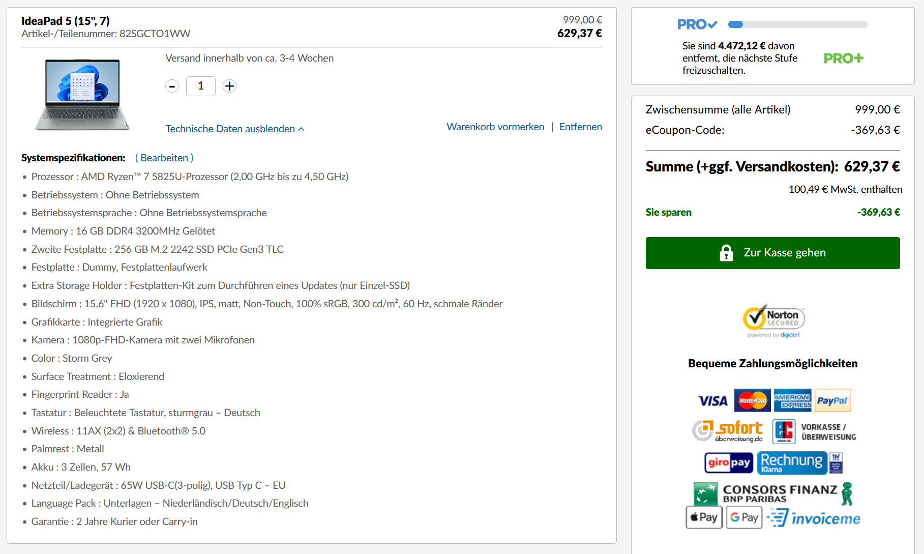

Für meine Partnerin (ebenfalls im Gesundheitsbereich tätig) habe ich gestern folgende Konfiguration bestellt:
Das hat das gute Display mit 100% sRGB drin. Wenn man darauf verzichtet würde es sogar nur € 572,- kosten.
Dazu gab's für € 59,- noch 3 Jahre Premium Care Onsite Support.
Das Problem mit dem Einbehalten der Festplatte lösen wir indem die kleine 256er SSD direkt rausfliegt und für € 55,- eine mit 1 TB rein kommt. Wenn das gesamte Gerät dann doch mal ausgetauscht werden muss, dann schraube ich halt schnell wieder die kleine rein. Die Patientendaten sind damit ungefährdet.
Ich denke das war ein guter Deal.
Reaktionen: Dr. McCoy und Peterlustig87
Das stimmt, eine Windows-Lizenz wird dann noch benötigt. Wir haben noch eine Lizenz, daher habe ich keine mitbestellt. Direkt bei Lenovo müsste man dann noch € 100,- draufrechnen, womit der Deal dann - zumindest für dich - nicht mehr ganz so gut ist.
Für sie war es so eigentlich optimal: Vernünftiges Metallgehäuse, gutes Display, Full-HD-Webcam für Videositzungen, ausreichend Leistung für die nächsten Jahre und mit 1 TB SSD dann auch genug Speicherplatz für Videopräsentationen etc. Und in Storm Grey sieht es eigentlich auch ganz nett aus: https://gzhls.at/i/67/63/2776763-l2.jpg
Leider ist die Lieferzeit derzeit mit 3-4 Wochen angegeben. Mal schauen wann es dann wirklich kommt, denn Lenovo ist da nicht immer 100%ig zuverlässig. Mal kommt schon nach ein paar Tagen die Versandbestätigung und mal dauert es auch noch länger als angegeben... Sie hat aber keine Eile, der alte Acer-Knochen läuft derzeit noch einwandfrei.

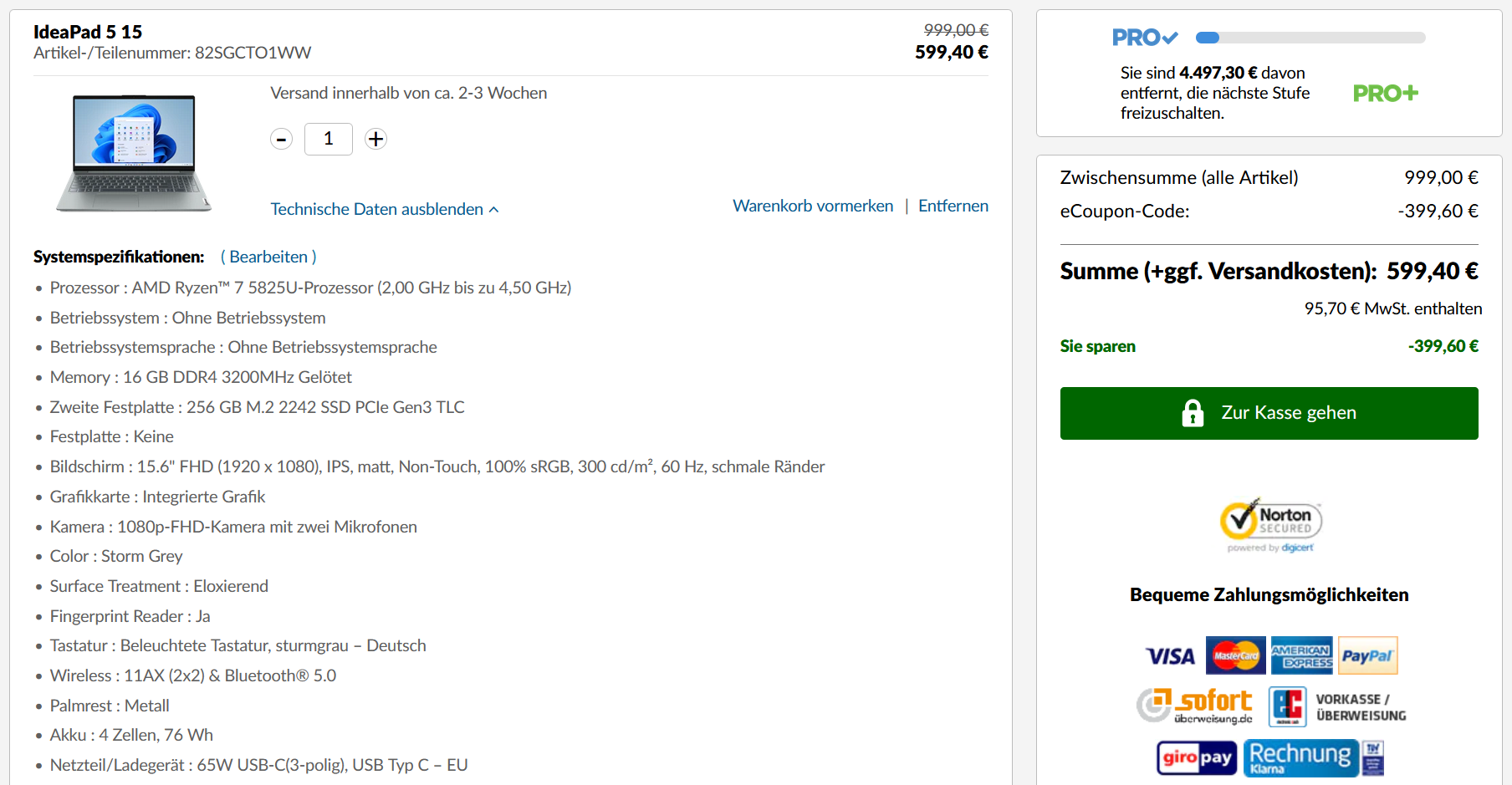

Wir haben übrigens noch mal storniert und neu bestellt. So war es noch 30€ günstiger und es gab den größeren Akku mit 76 Wh anstatt 57 Wh. Dadurch fällt der zweite SSD-Steckplatz weg, der in unserem Fall aber sowieso nicht benötigt wird:
Das ist dann schon ziemlich viel Notebook fürs Geld.
PS: Die 15" AMD-Variante ist heute Vormittag aus dem Shop verschwunden, es ist nur noch die etwas teurere Intel-Version verfügbar. Das war's dann wohl mit dem "Schnäppchen".
