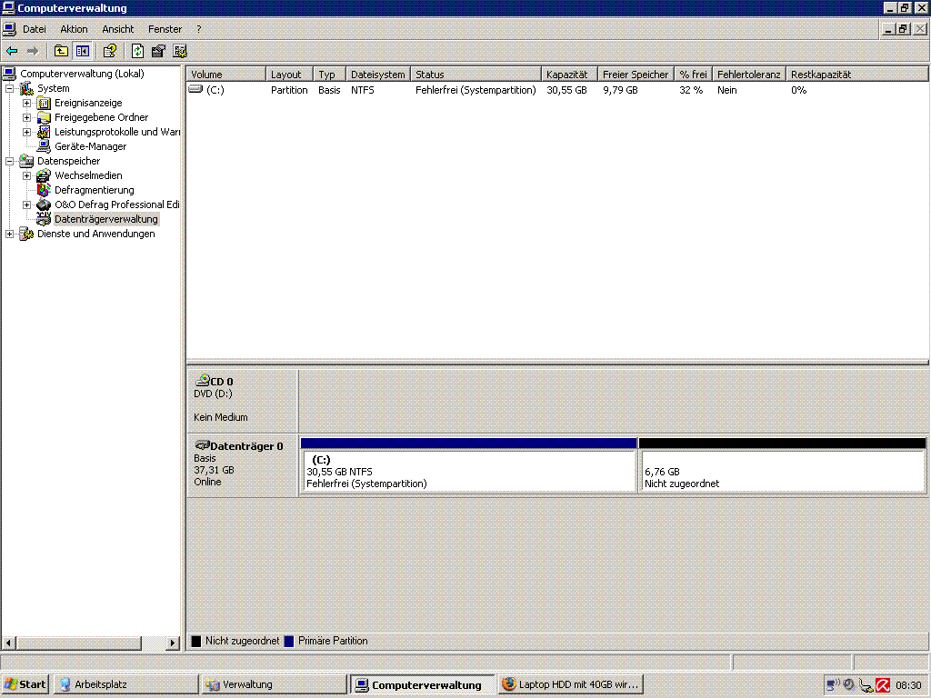

So Leute, ich hab jetzt von der PhoenixClearDisk.ISO gebootet um die versteckte Partition zu entfernen. Sie wird jetzt auch von der Datenträgerverwaltung erkannt (Siehe Screenshot). Wie kann ich denn jetzt aber diese Partition mit 6,76GB der primären Partition zuordnen, so dass nur eine Partition vorliegt?

dazu brauchste nen Partitionsprogramm ala PartionsMagic etc.

So ich habe jetzt "Partition Magic" benutzt, aber ich habe nicht die beiden Partitionen vereinigt, sondern die Systempartition soweit vergrößert wie es geht. Jetzt "fehlen" nur noch ein paar MB, damit kann ich leben! Vielen Dank.
