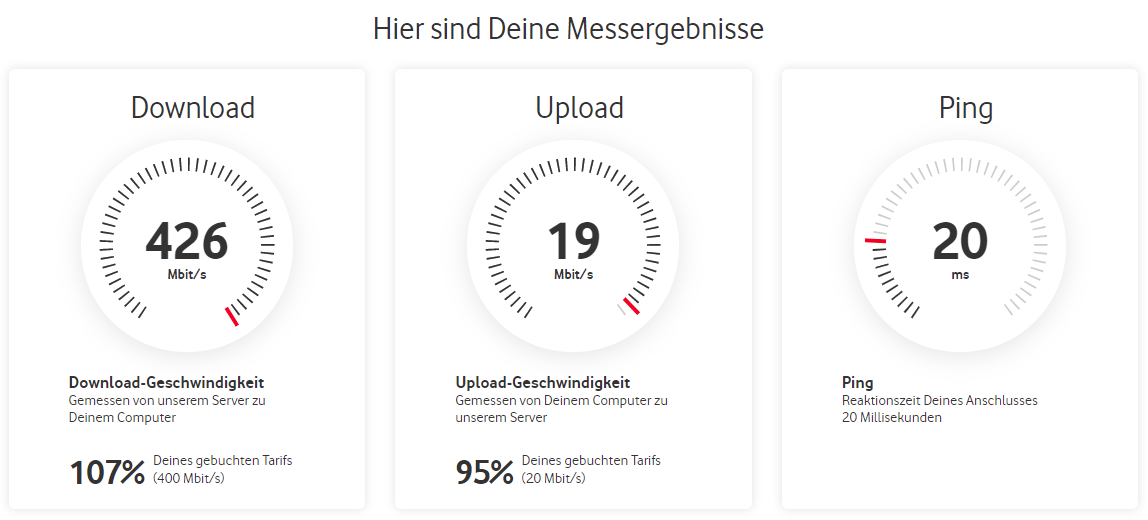

im Zuge einer Vertragsumstellung bei Vodafone habe ich mein Heimnetzwerk genauer unter die Lupe genommen. Dabei ist aufgefallen, dass der Laptop meiner Frau nur eine Download Rate von 100Mbps hat. Ich habe schon vieles versucht und kann nun diverse Faktoren ausschließen.
Ich habe einen Vertrag der mit 400Mbps bescheren soll. Das tut er auch mit meinem Desktop PC der mit LAN Kabel an die Fritz!Box 9561 Cable angeschlossen ist. Der Laptop meiner Frau (Asus Zenbook ux331u) ist mit einem USB-C zu LAN Adaper an die Fritzbox angeschlossen und erreicht immer nur um die 100Mbps.

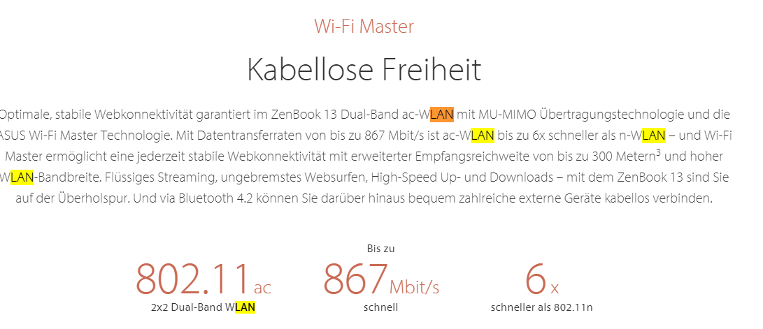

Vielleicht einmal im Handbuch vom Laptop nachlesen, welche Geschwindigkeit bei WLAN chipmäßig werksseitig vorgesehen ist.
