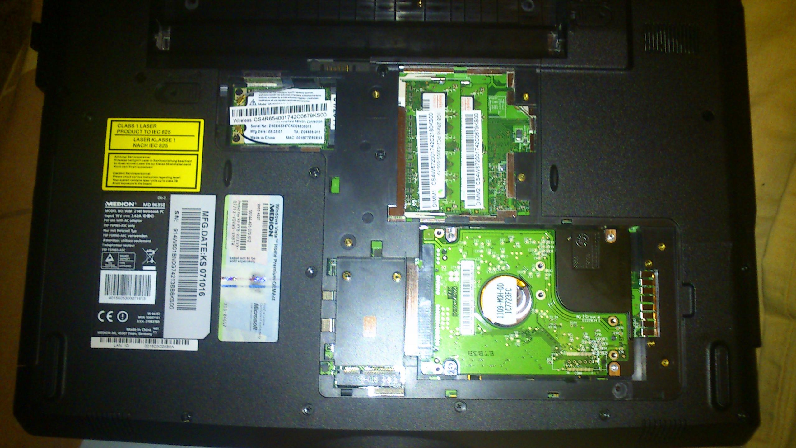

hier die rückseite des laptops . wo sitzt da nun jetzt die bios-batterie ? (so ca.) habe selbst nix gesehen und möchte den auch nicht all zu sehr auseinander nehmen. dann würde ich den lieber zu einen fachmann bringen.
die reparatur-kosten werden wohl höher sein als das notebook überhaupt noch wert ist :freak:

edit: hier ist ein disassembly zu dem notebook, und man sieht ganz gut dass es keine festverlötete batterie ist http://www.youtube.com/watch?feature=player_detailpage&v=jZtm36GbenY#t=360s aber leider muss man das notebook komplett zerlegen um an sie zu kommen.
