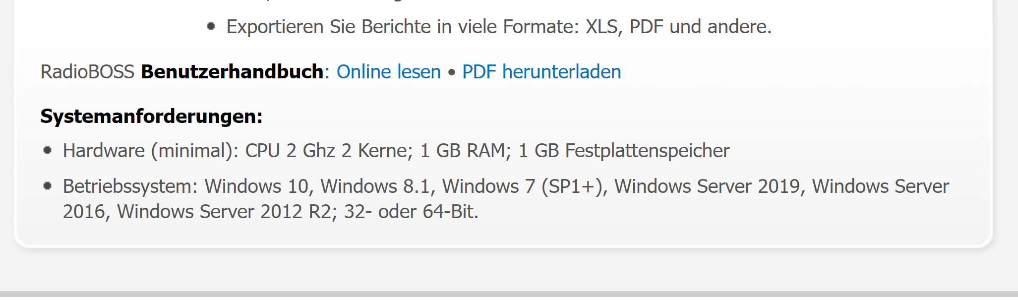

Hier die RadioBoss-Systemvoraussetzungen:

Weil RadioBoss mit Treibern arbeite, sei das ok.Uridium schrieb:Das Ding gehört in diesem Zustand eigentlich nicht auf einen Server.
Auf einem nicht unterstützten Betriebssystem würde sich das Programm gar nicht erst installieren lassen.
