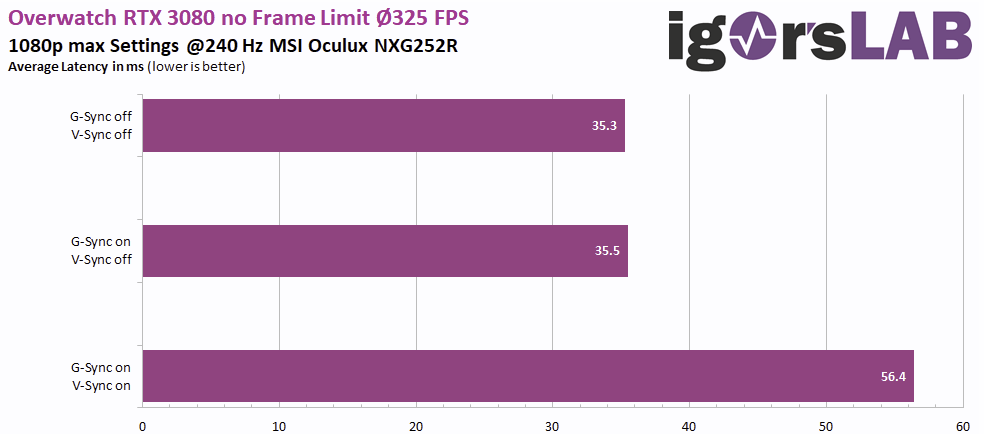

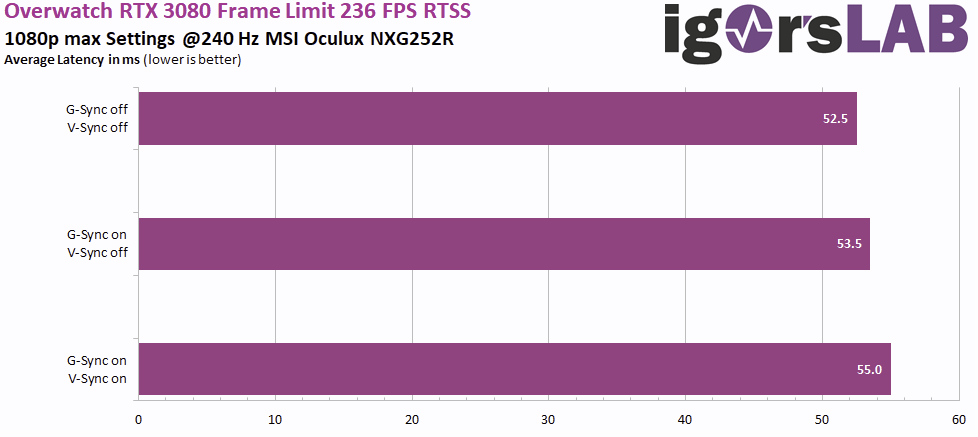

Jedoch habe ich jetzt gelesen bei Igorslab, dass der Framelimiter + ~20ms auf die Latenz draufschlägt vgl. mittlerer Balken (merke nicht in V-Sync Buffer Range!)
https://www.igorslab.de/nvidia-g-sy...-v-sync-wir-messen-die-systemlatenz-praxis/2/
Merke : G-Sync + V-Sync + FPS Limit 236 entspricht 55ms vs 35,5ms bei V-Sync OFF und kein FPS Limit. Dies ist +20ms!
Dies entspricht fast der Latenz von V-Sync ON ohne FPS Limiter! (56,4ms)

Was euch sicher auch aufgefallen ist, dass bei richtiger Anwendung eines IGFL bzw. RTSS die Latenz bei der Nutzung von V-Sync nur noch um ca. 2 ms schlechter wird. Das liegt daran, weil ich mit der limitierten Framerate hier 4 FPS unterhalb der Bildwiederholfrequenz des Monitors bleibe.
