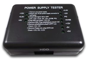

Stellt sich mir die Frage was ist da los. Habe hier so ein Testgerät für NTs.
Stecke ich den Stecker für das MB ab und in das Kästchen fahren wenigstens die Festplatten hoch und die Lüfter drehen.

Was auch immer das sein soll und was das bringen soll... Simuliert das Lasten und auch unterschiedliche? Oder misst das nur Leerlaufspannungen -> Dann ist es purer Müll und unbrauchbar

Nehme ich den 24poligen Stecker vom MB und stecke ihn das Testgerät, schalte das NT ein, geht alles an als würde er starten.
