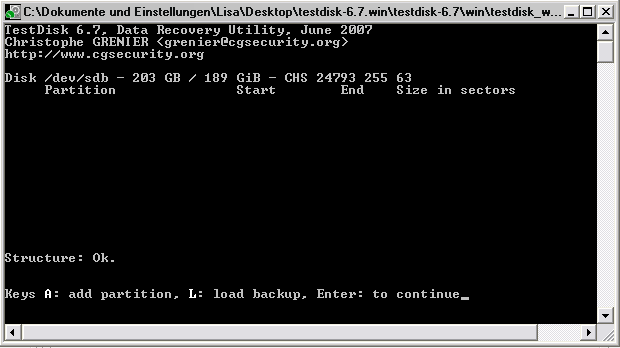

meine externe Festplatte hat sich heute, nach dem Anschließen mit der Fehlermeldung
Es handelt sich um eine Maxtor OneTouch II mit
Die Platte macht keine ungewöhnlichen Geräusche, von daher gehe ich erstmal net von nem Hardware-Defekt aus. Hab sowohl den Firewire-Anschluss als auch USB ausprobiert. Das Problem tritt bei beiden auf.

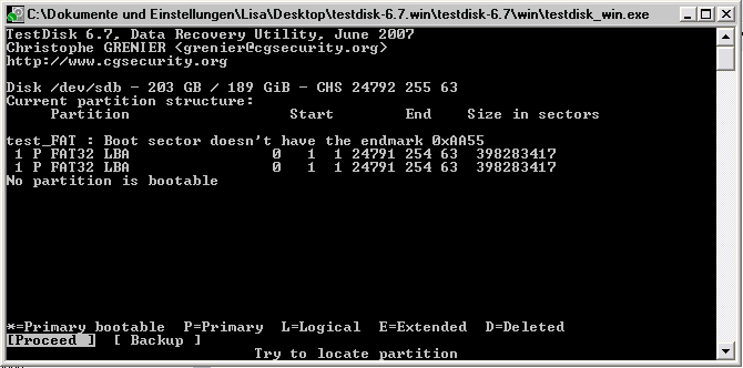

Ich hab mir testdisk 6.7 heruntergeladen und die üblichen Tests damit durchgeführt (siehe Anhang), aber ich bin unsicher, was nun zu tun ist .
Vielleicht weiss jemand von euch, was bei mir schief gelaufen ist?
gemeldet und es ist nicht mehr möglich, auf die Daten zuzugreifen :-( .Der Datenträger in Laufwerk F: ist nicht formatiert. Soll er jetzt formatiert werden?
- 203,928,109,056 Bytes Kapazität
- formatiert mit Fat32
- betrieben unter Windows XP mit SP2 (sowie unter MacOS 10.4)
