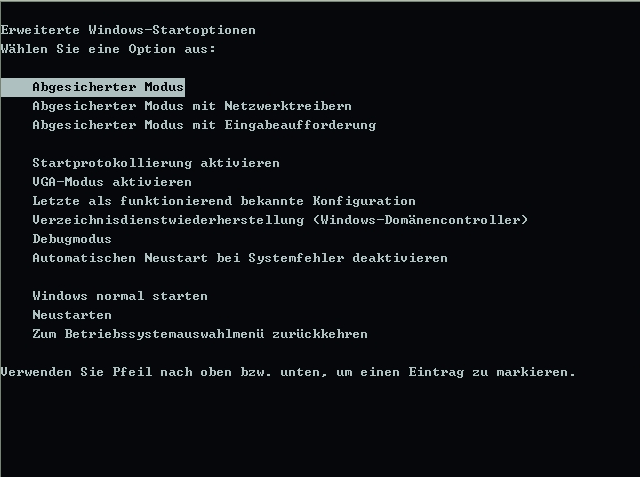

du sollst doch die F8 Taste drücken wärend des booten, dann sollte ein schwarzer Bildschirm auftauchen wo du einige Sachen machen kannst wie z.Bsp. den abgesicherten Modus starten
Dieses Bild sollte erscheinen und da wählst Du den abgesicherten Modus aus.
Du kannst auch die F12 Taste drücken, die Platte auswählne von der gebootet werden soll und sofort die F8 Taste um das Auswahlmenü zu bekommen, das auf dem Bild zu sehen ist. Wenn Du da die Platte auch nicht auswählen kannst, wird ein Fehler mit der Platte vorliegen.
