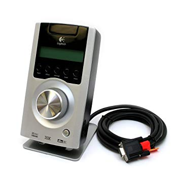

früher hatte ich ja eine ''Konsole'' über die ich alles steuern konnte, die ist aber hinüber.
Mit der konnte ich ja auch normal über den Pc Musik laufen lassen aber ohne das surrt es einfach sobald ich es in den pc stecke...

habe gelesen, dass diese Dinger oft kapput gehen.
Bei mir wars so sobald ich es eingeschaltet habe ist es sofort wieder ausgegangen und konnte nichts mehr abspielen. Habe damals das Ding auseinander genommen um zu schauen ob nur was durchgebrennt ist, war aber nix
