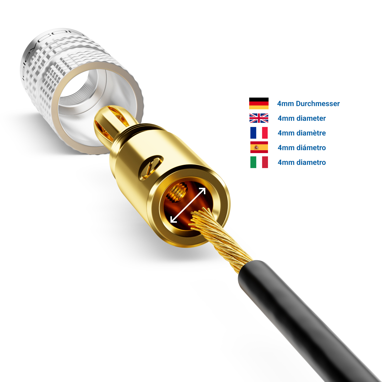

Das ist bei dieser Sorte Bananensteckern eben durchweg nicht der Fall. Da wird eine Madenschraube ins Litzenbündel gedübelt. Oder so:
Und gerade die lockern sich andauernd selbst durch die Vibrationen am Gehäuse. Durch den Rand der Schraube ist die Kompression auf die Litzen durch den verbleibenden Restquerschnitt der Öffnung begrenzt und das Kabel wird meist nur locker durch die Biegung an Ort und Stelle gehalten. Wenn der Leitungsquerschnitt größer ist, werden die Litzen auch teilweise einfach abgetrennt.

Bei vernünftigen Schraubklemmen rammt man auch nicht (wie beim obigne Beispiel) die Schraube ins Drahtbündel, sondern unterhalb der Schraube ist noch eine Metallzunge, die den Druck gleichmäßig verteilt oder die Schraube befindet sich gegenüber der "festen" Seite (Fahrstuhlklemme).
Bei Bananensteckern im HiFi Bereich ist es fast immer der Fall das die Schraube direkt auf das Kabel drückt, da gibt es fast nie eine Metallzunge.

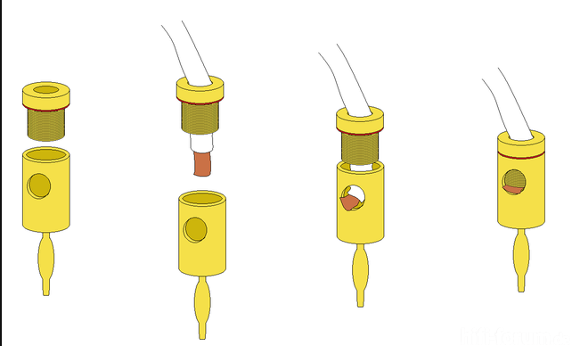

Ich würde Bananstecker zum löten nehmen oder Bananstecker zum schrauben und Aderendhülsen (z.B. die hier) über die abisolierten Enden stecken.
ghecko schrieb:
Ich hab Kabel für Hifi grundsätzlich MIT dem Bananenstecker verlötet.
Ich bevorzuge auch Bananenstecker zum löten, die halten ein Leben lang, da muss ich nicht kontrollieren ob die Schraube noch fest ist oder sich gelockert hat.

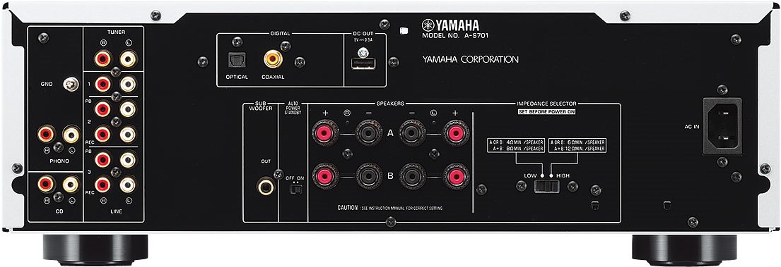

Unisolierte Bananenstecker sind dann also nicht zulässig und nicht ohne Grund hat z.B. Yamaha bei EU-Geräten die 4mm-Buchsen in den Schraubterminals zugestopft.
Bananenstecker (auch isolierte) sind in der EU generell umstritten weil Bananenstecker auch in eine Schukosteckdose passen.
Deswegen sind Sicherungs Propfen in den Lautsprecheranschlüssen um die Verwendung von Bananensteckern zu erschweren.
Ohne Sicherungs Propfen in den Lautsprecheranschlüssen dürften die Hersteller die (HiFi) Geräte in der EU nicht verkaufen.
