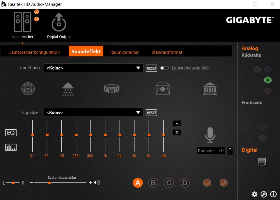

Google mal Realtek Equalizer bzw. Realtek HD Audio Manager.
Darin kann man die Pegel der einzelnen Frequenzen erhöhen. Standardmäßig ist das immer für alle auf 100% eingestellt und kann bis auf 200% erhöht werden.
Wenn man alle auf 200% erhöht hat man die doppelte Lautstärke.
Hab ich Jahrelang so gemacht bis ich mir nen externen DAC (Fosi K5 pro) geholt habe.
Wollte er ja nicht. Mit dem von mir vorgeschlagenen Tool geht das ja auch; einfach nur lauter machen.
@coasterblog Ah shit diesen Post habe ich überlesen.
Nevermind then
Reaktionen: coasterblog
