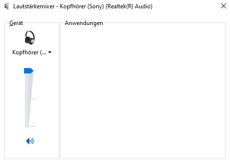

Der Lautstärkemixer zeigt mir aber auch keine Anwendungen mehr an:
ich habe es schon mit mehreren Audio-Output-Quellen versucht (Lautsprecher, Headset, etc.) und es werden nie Anwendungen angezeigt wie z.B. Spotify oder Chrome/Firefox.

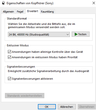

Unter den Erweiterten Einstellungen habe ich auch schon unter "Exklusiver Modus" alle Häkchen gesetzt:

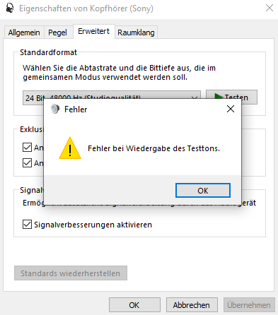

Wenn ich "testen" drücken bekomme ich eine Fehlermeldung:

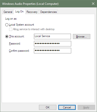

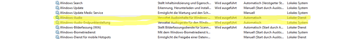

mit welchem login wird der windows audio dienst gestartet?
-> in der diensteübersicht den windows audio dienst finden, dann rechtsklick -> eigenschaften
und im reiter "log on" muss es so aussehen, also es sollte nicht der lokale systemaccount oben ausgewählt sein.
ja genau, und läuft der überhaupt.
danke für die schnellen Antworten.

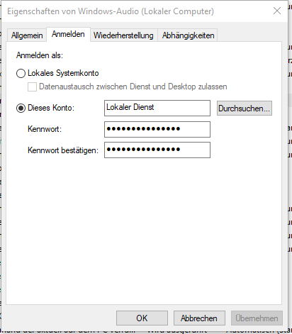

Beide Dienste "Windows-Audio" und "Windows-Audio-Endpunkterstellung" laufen bereits und nach einem Neustart ändert sich leider auch nichts:
Ich nutze meinen Privatrechner und habe weder jemals irgendwelche Skripte laufen gehabt noch habe ich verschiedene Nutzer/Passwörter. Es gibt lediglich einen Nutzer für diesen PC und dieser hat auch kein Kennwort.
EDIT: Standardmäßig sieht es so aus:

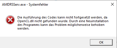

Wahrscheinlich hat es nichts damit zu tun, aber ich bekomme seit neuesten folgende Fehlermeldung von meiner AMD-Grafikkarte bzw. der Software dazu:
Laut Google soll das ein Treiberproblem sein, ich habe aber bereits den neuesten Treiber installiert.

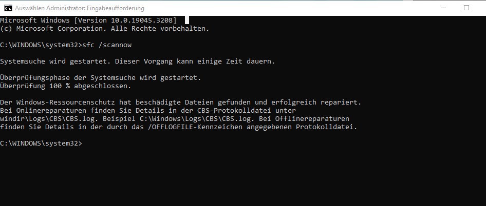

vielen Dank für deinen Vorschlag, ich habe die erste Variante probiert (sfc /scannow)
dabei kam folgende Meldung:
Leider hat es das Problem nicht behoben, aber(!):

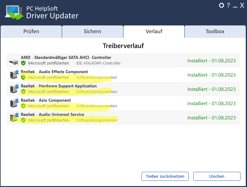

Ich habe mir nebenbei den "PC HelpSoft Driver Updater" geladen und durchlaufen lassen, dabei ist herausgekommen, dass 4 Realtek-Treiber veraltet waren...
Ich habe es zwar schon über den Gerätemanager und "Driver Booster 10" probiert, aber beide Treibersucher meinten ich hätte bereits die neueste(n) Version(en).
Schlussendlich lag es an einem der 4 Treiber:
Vielen Dank an alle Antworten!
