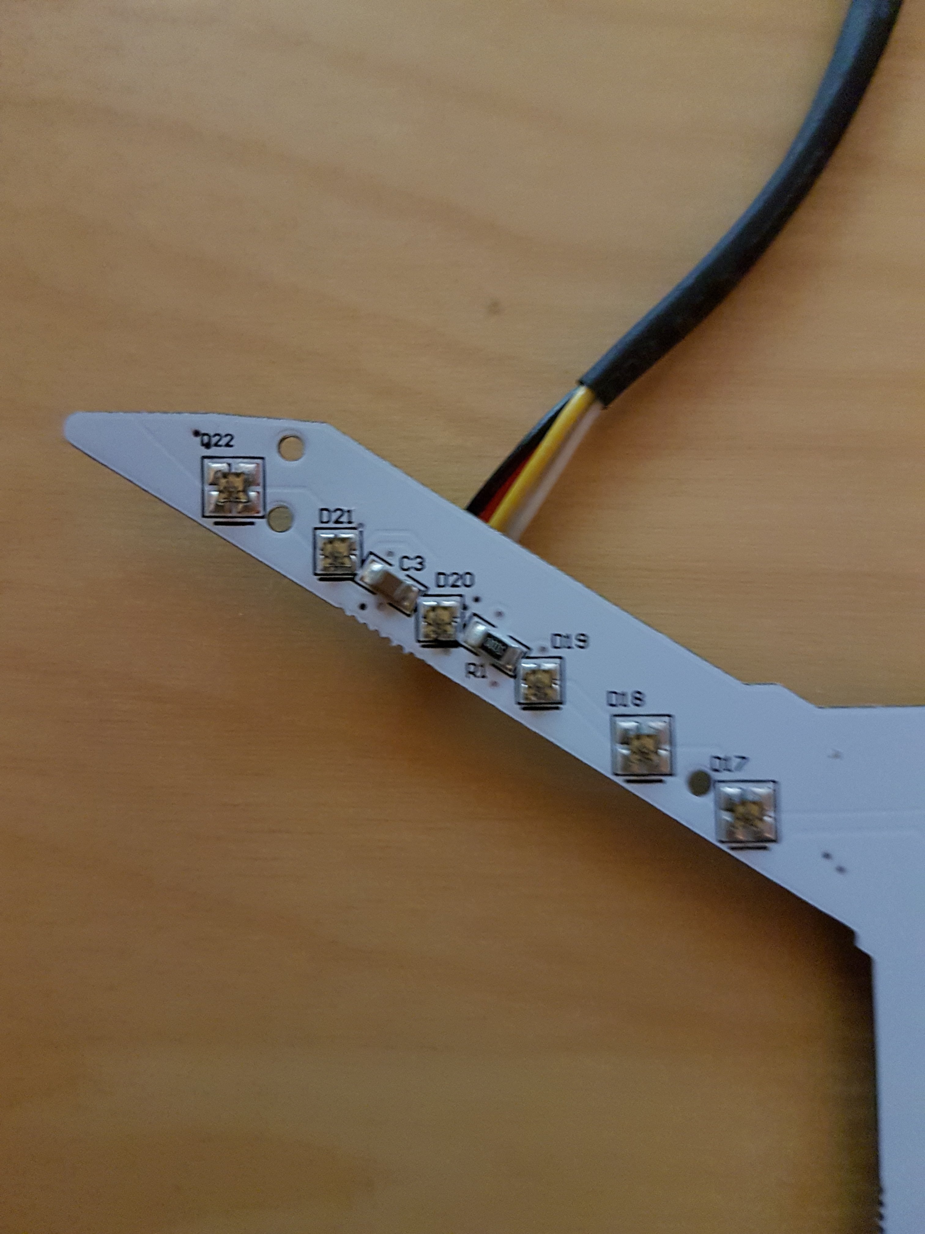

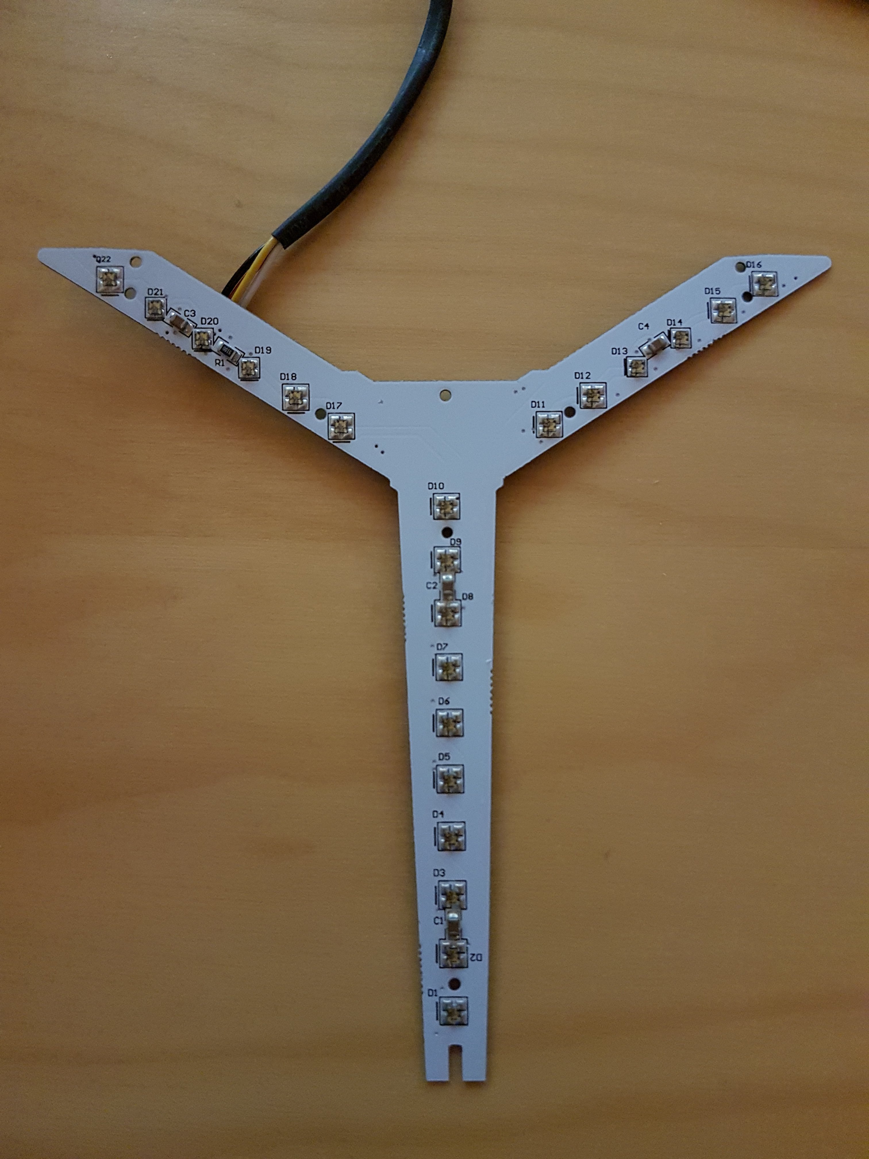

Ich habe ein Element mit LED-Beleuchtung (siehe Bilder), jedoch kenne ich die Pinbelegung nicht.
Bei meiner Internet-recherche ist nicht wirklich was bei rausgekommen, daher wäre meine Frage,
wie ich herausfinden kann, welcher Pin was bewirkt.

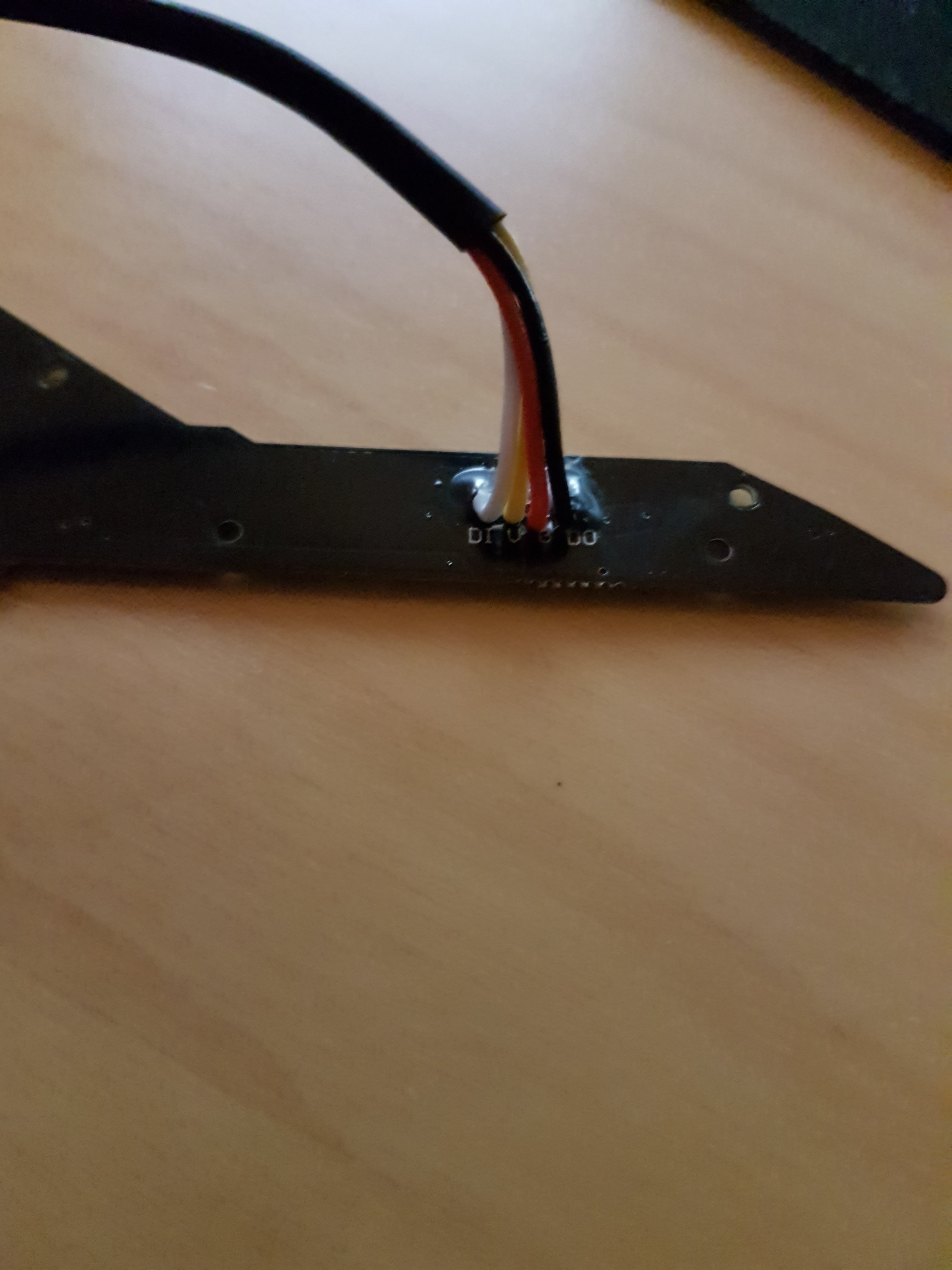

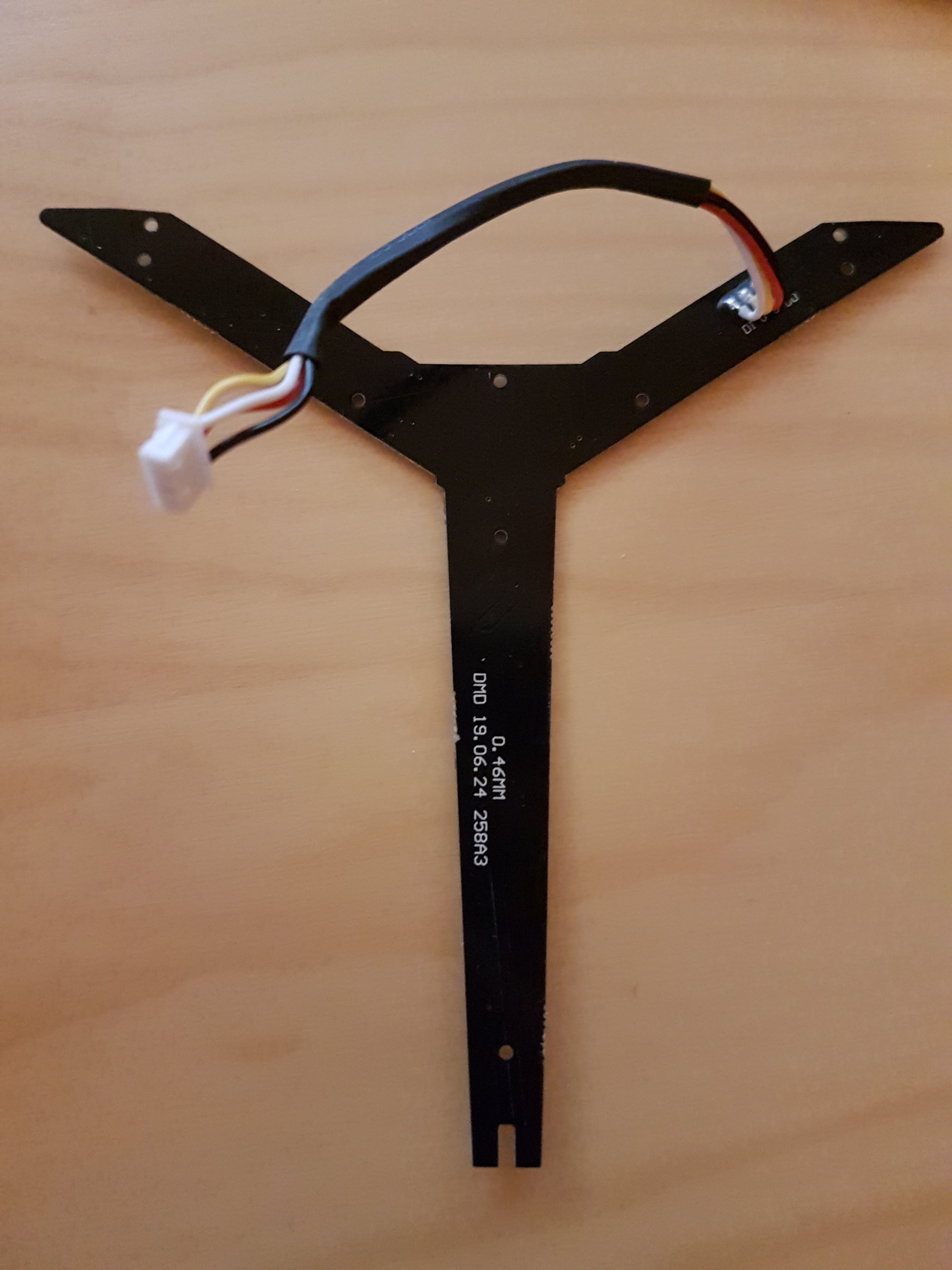

  • Die Pins sind auf der Rückseite folgendermaßen bezeichnet:
WeissGelbRotSchwarz
D1VGD0

Das ganze geht in Richtung WS2812 Leds.
Man braucht halt ein Steuergerät dazu, bzw. man kann mit kleinen Mikrocontrollern wie z.B. Arduino so etwas sehr leicht steuern. Gibt fertige Bibliotheken dazu.

Du kannst das Teil auch über ARGB-fähige Mainboards steuern. Woher hast du das, wenn ich fragen darf?
@Qualla Nunja, das ist die LED-Beleuchtung aus einer Palit RTX 2080 Super WGRP...
Da das Plastik der Verkleidung gebrochen ist habe ich das LED Element einfach mal ausgebaut 😅
