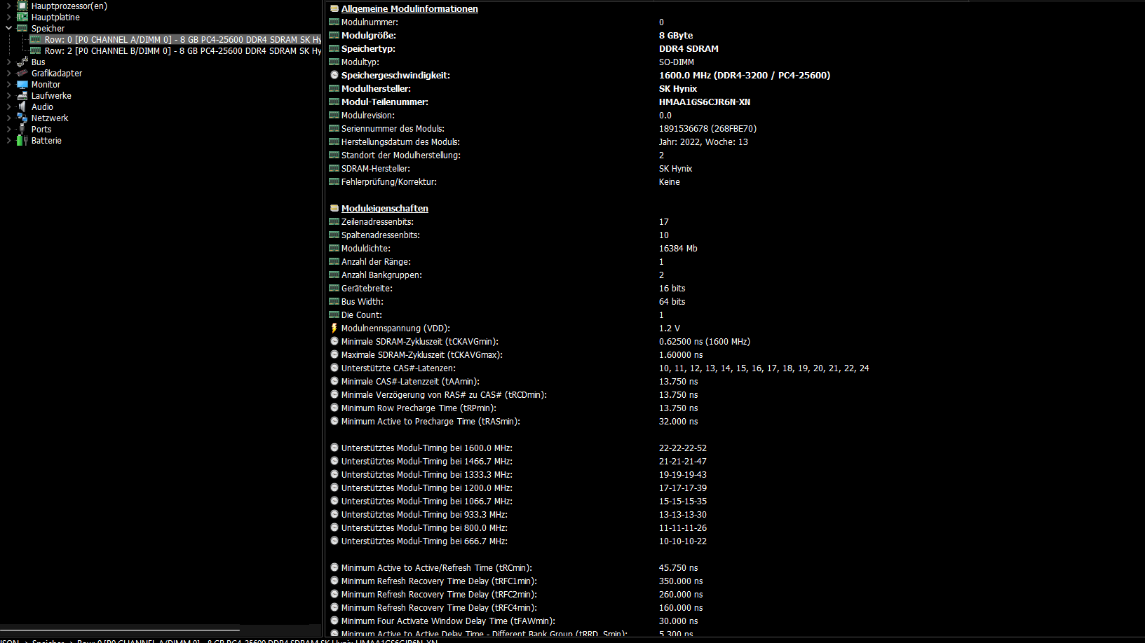

Hier noch der Screenshot aus HWInfo.
Du müsstest mit Taiphoon Burner mal dein RAM SPD auslesen, um zu sehen ob dein RAM x8 oder x16 ist.
PS: in deinem Link steht es ja schon, 1Rx16. Also der langsamere Typ. Allerdings ist laut dem JT Video auch tRFC sehr wichtig. Das kannst du mit ZenTimings für deinen aktuellen Speicher anzeigen lassen.
Der Kingston Fury ist x8 und hat laut Datenblatt tRFC 350. Der Speicher wäre also so, wie der schnelle in Jarods Video. https://www.kingston.com/dataSheets/KF432S20IBK2_16.pdf
