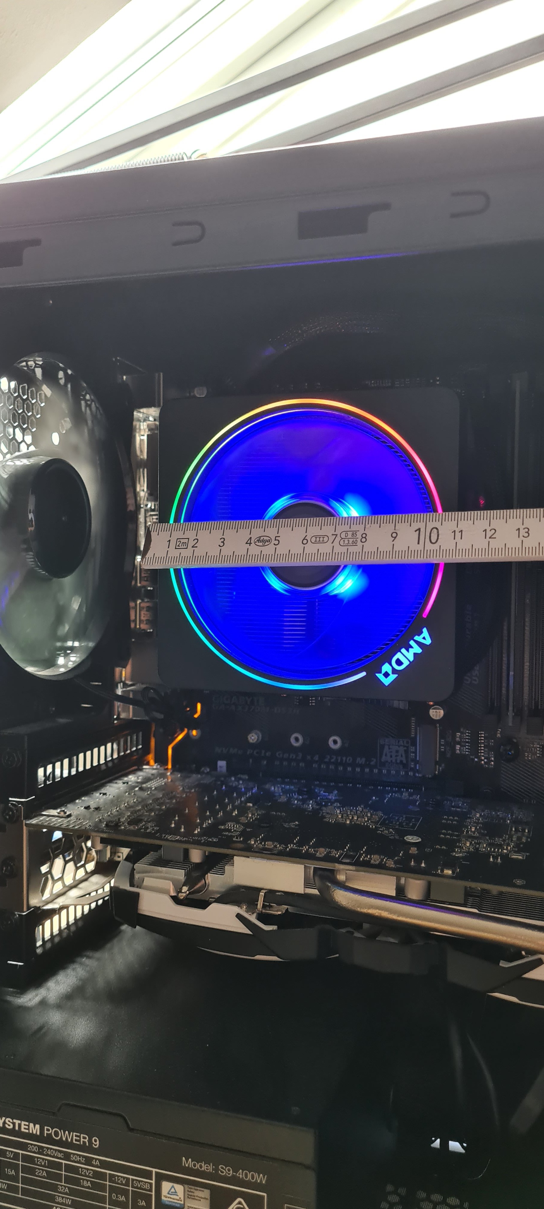

Hallo, ich brauche für meinen AMD Ryzen 3700x eine leisere Luftkühlung, habt ihr irgendwelche Vorschläge?
Mein Mainboard ist ein Gigabyte AX370M-DS3H
Platzbedarf siehe Bild
Kennt ihr ihr auch einen Lüfter mit RGB Beleuchtung?
Budget ist bei max. 50€

Die Höhe ist entscheidend.. Was für ein Gehäuse hast du? Aber die üblichen verdächtigen sollten passen, z. B. Der arctic freezer 34 usw.
Reaktionen: GTrash81

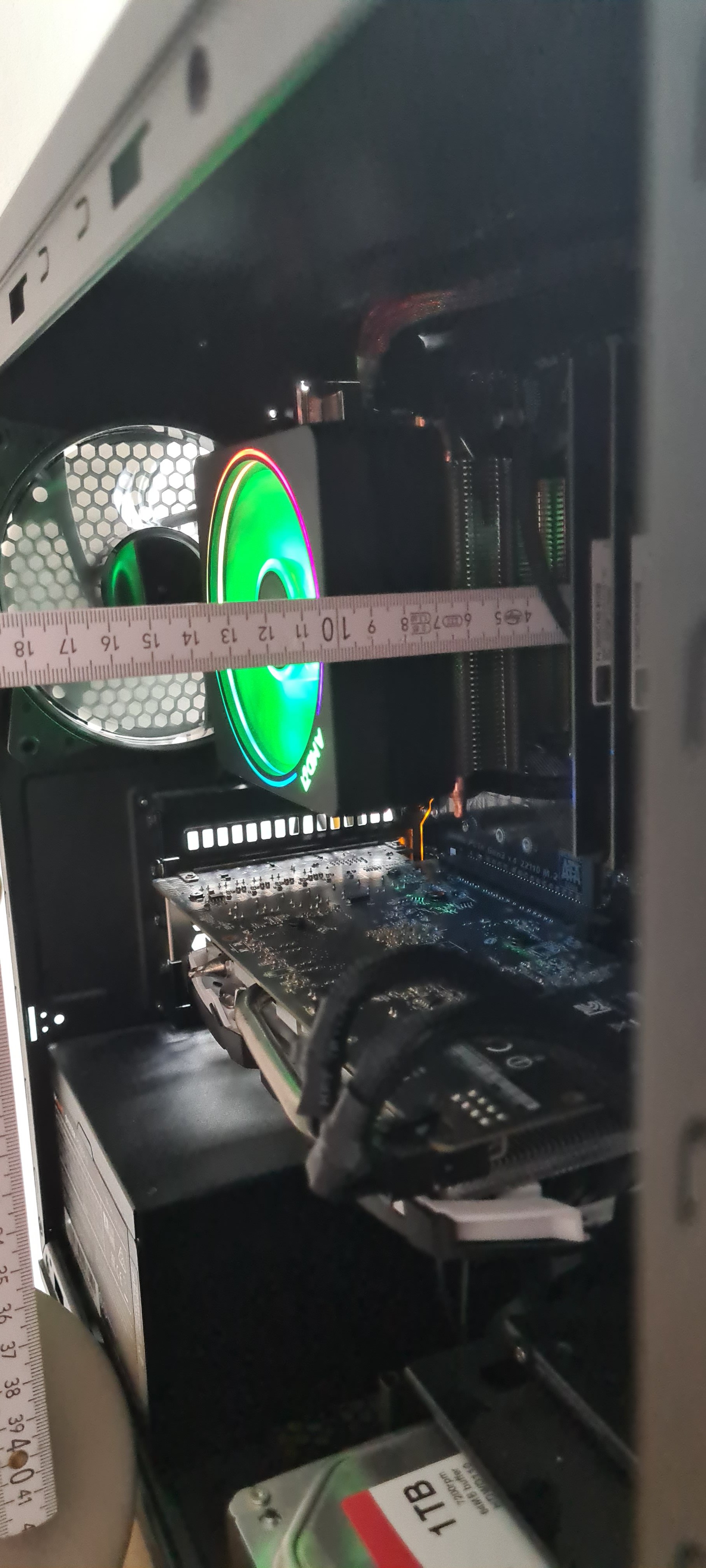

Gehäuse ist ein Cooler Master Masterbox lite 3.1 vom Mainboard wären ca. 14 cm Platz
Wenn es wirklich günstig mit RGB sein soll dann der "Fortis 3 RGB" (HE1425). Dieser kühlt alle AM4 CPUs sehr leise und effektiv. Man müsste jedoch abmessen ob das ganze passen würde.
