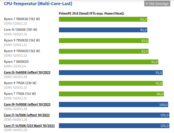

Wie gesagt würde ich mit hier den 7950X bzw. den kommenden 9950X anschauen, grundsätzlich lohnt auch hier der Eco Modus da auch dieser von Haus aus eher ineffizient ist wenn auch längst nicht so extrem wie der i9.
https://www.computerbase.de/artikel...tt_effizienz_bei_reduzierter_tdp_inkl_ecomode

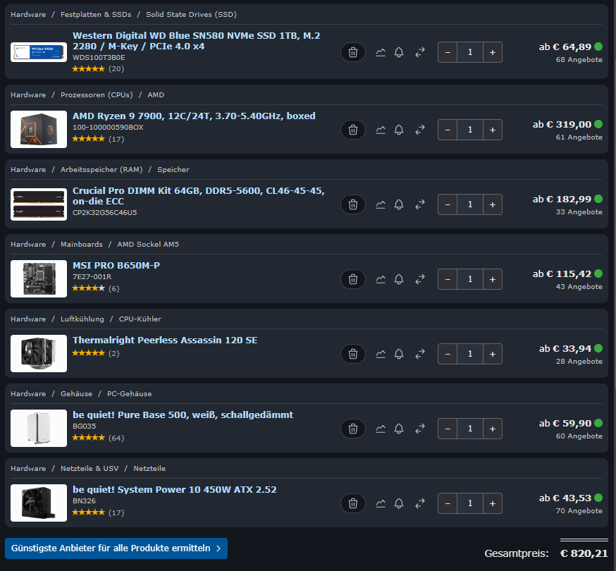

Ansonsten kannst du dir auch z.B. drei Rechenknechte hinstellen mit einem Ryzen 7900. Dann kommst du zusammen auf 36C/72T und insgesamt 192GB Ram.

Seit 2017 mit Zen hat AMD durchaus wieder mehr als konkurrenzfähige Systeme.
Die Temps sind leicht niedriger, gleiches gilt für den Verbrauch unter Volllast, wie in #23 verlinkt würde ich den Eco Modus mit 142W nutzen, kostet im Multicore ~5% Leistung bei ~38% weniger Verbrauch.
Da hat man dann auch keine Temp Probleme und 142W bekommt man auch vernünftig unter Luft weg gekühlt.
Reaktionen: proserpinus und wrglsgrft

Jede Temperatur bei der die CPU nicht drosselt ist optimal. Generell sind aktuelle CPUs alle so konstruiert, dass sie in ein thermisches Limit laufen. Hohe Temperaturen unter Volllast hast du bei allen aktuellen CPUs.
