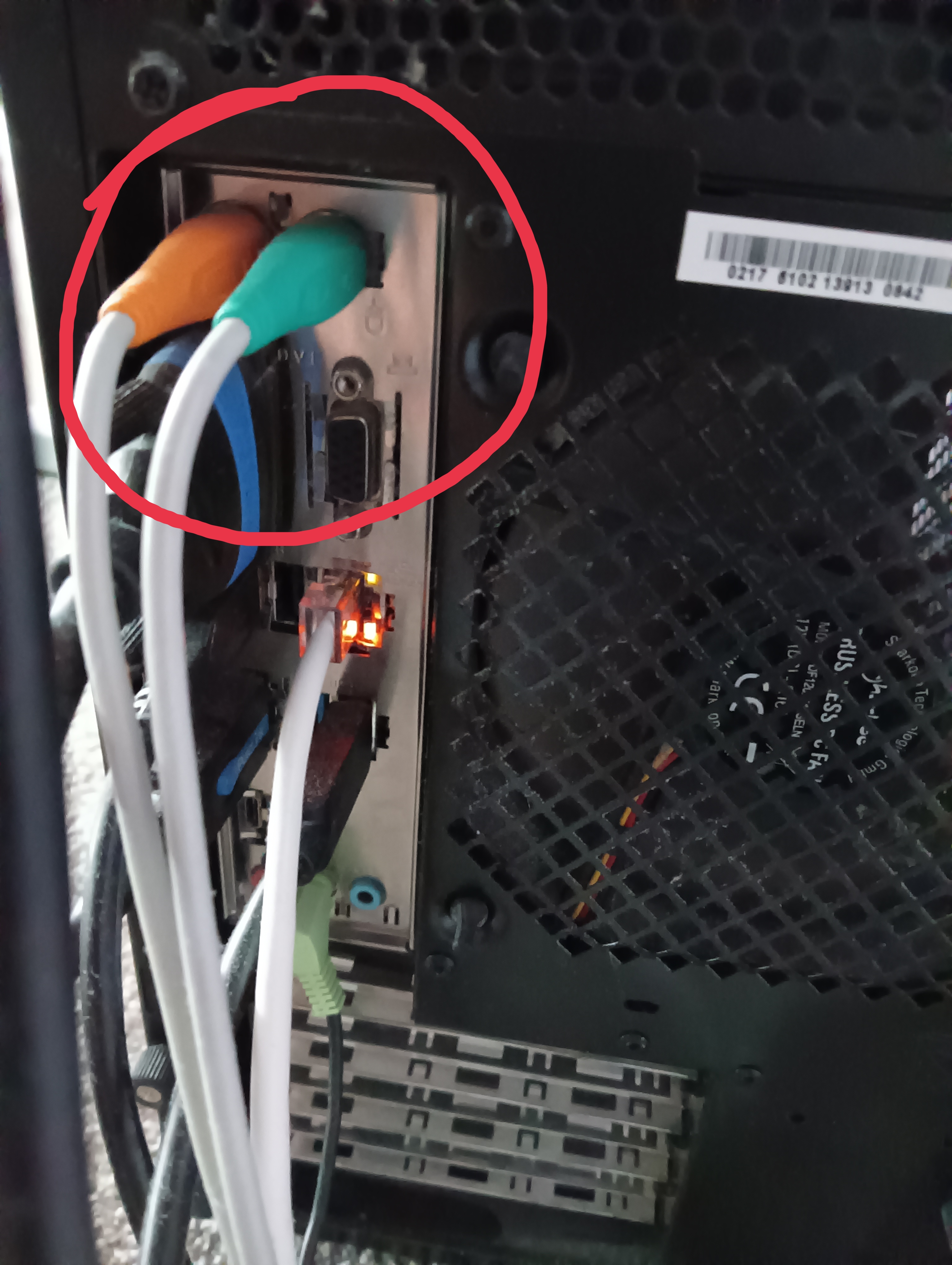

Um nochmals auf das Mainboard zurückzukommen: ich habe noch eine ganz alte Tastatur-Maus-Kombination, die folgenden Anschluss hat [siehe Foto unten] (die beiden obersten Stecker, ich weiß leider nicht, wie man diese Art von Stecker nennt). Ich habe mir die Anschlüsse vom Mainboard angesehen, weiß aber nicht, ob es diese Ports hat?
Heißt PS/2 https://de.wikipedia.org/wiki/PS/2-Schnittstelle
Deine Maus & Tastatur muss aber schon sehr alt sein, dass die solche Anschlüsse haben. Wenn du diese Relikte behalten möchtest, gibt es Adapter, zB https://geizhals.de/digitus-usb-ps-2-adapter-da-70118-a352068.html
