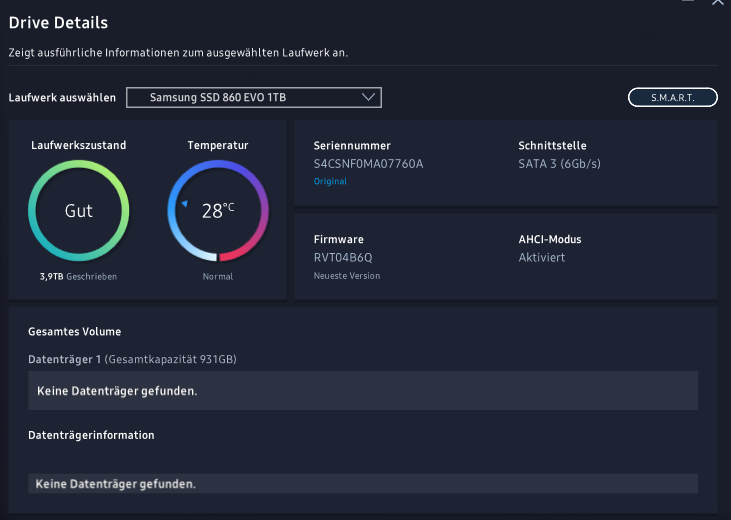

860Evo oder MX500 letztendlich? Wenn 3,2TB stimmen - ist das so gut wie nichts. Sobald die da ist, poste am besten CrystalDisk Info Screenshot (Fenster auch aufziehen, damit man alle Werte sieht!).
Das mitm Mainboard ist komisch, sofern da nichts wirklich kaputt ist. AuĂźer die meinten, dass Rear-M.2 schwer zu erreichen ist und man als Laie da lieber Finger von lassen soll.
@massaker
Ja villeicht haben die gemeint das Rear m.2 schwer zu erreichen ist. Aber das wĂĽrde ich mir zutrauzen.
Damit ist der der hintere m.2 anschluss gemeint. Da muss ich ja nur den Anstandshalter einschrauben, und dasa Teil so wie vorne auch einsetzen und festschrauben
hier 4TB
