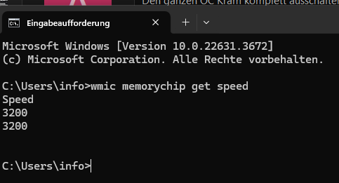

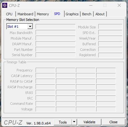

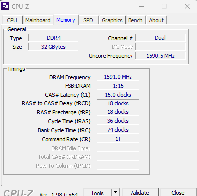

Moin,
lade dir mal bei CB das Tool CPUz runter und mach bitte je einen Screen von SPD und Memory, diese dann einmal hochladen.
Ggfs. mal mit cristal disk info die Festplatten/SSDs überprüfen.
Dem 3D macht der Ram eigentlich nicht soviel aus, aber vll. läuft der ja nicht mehr auf 3200
Die Spiele sind auf unterschiedlichen Disks.
Auf 3200
