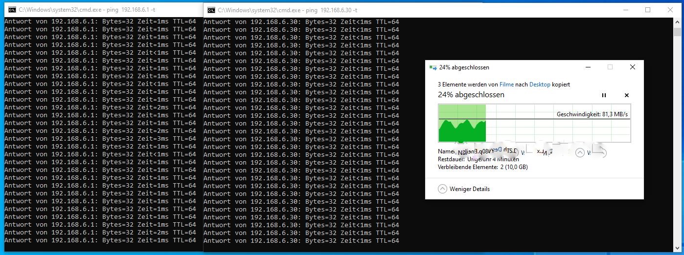

Finales Feedback:
192.168.6.1 = Router im Haus
192.168.6.30 = Router in Wohnung
Download am PC in Wohnung von NAS im Haus.
Selbst komplette BluRay´s können gestreamt werden und der Ping leidet nicht darunter.
Auch im Winter oder bei Regen 0 Probleme.
Also besser gehts wirklich nicht!
