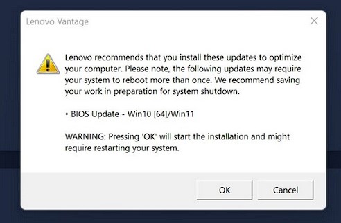

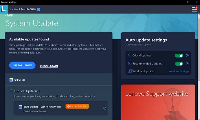

ein normales Seupt Programm startet sich aber nicht ganz von alleine, bzw. irgendwie 3x weiter gedrückt haben müsstest du ja schon.
Was hast du zuletzt davor gemacht?
ist dir irgendwas begegnet was irgendwie so aussah:
Das einzige was Hardware zerstören kann, ist ein Bios Update, kein Grafikkartentreiber, kein Virus, kein irgendwas anderes.
Alles was nur Treiber, Windows, oder die Daten zerschießt würde niemals verhindern, dass man beim Start noch irgendwas sieht und noch ins Bios kommt.
Daher leider (bis auf weiteres bis wir dem auf die Schliche kommen, was genau passiert war) die Vermutung dass es das ist.
