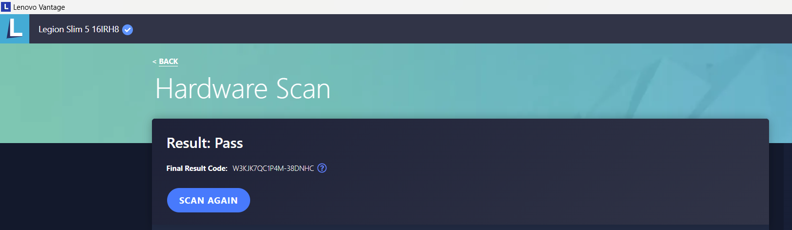

Der Lenovo Vantage Hardware Scan meldet, dass alles in Ordnung sei:

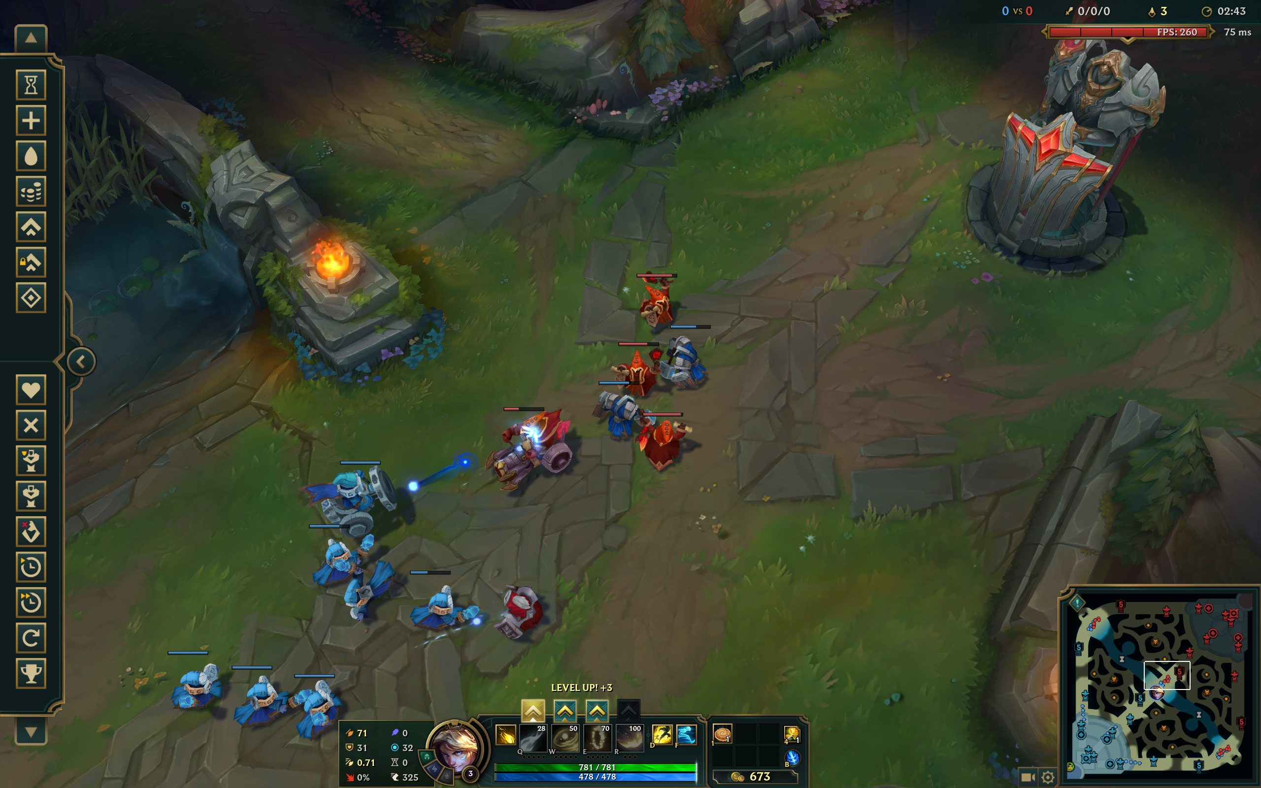

In League of Legends habe ich festgestellt, dass sich die GPU langweilt und ich teilweise 99% frametime von 80FPS habe, selbst wenn ich die Auflösung auf 1024x720 und LOWEST setze.

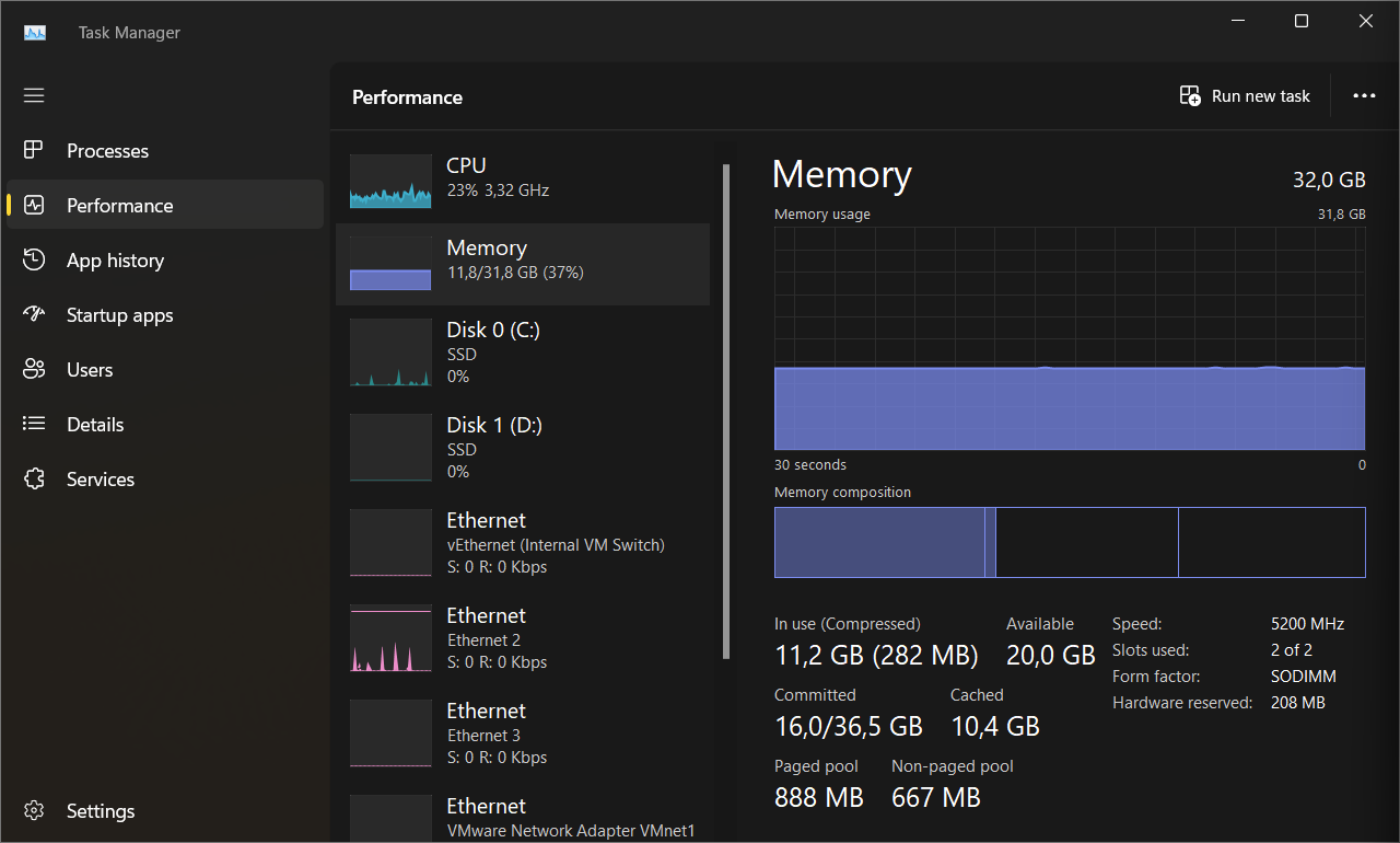

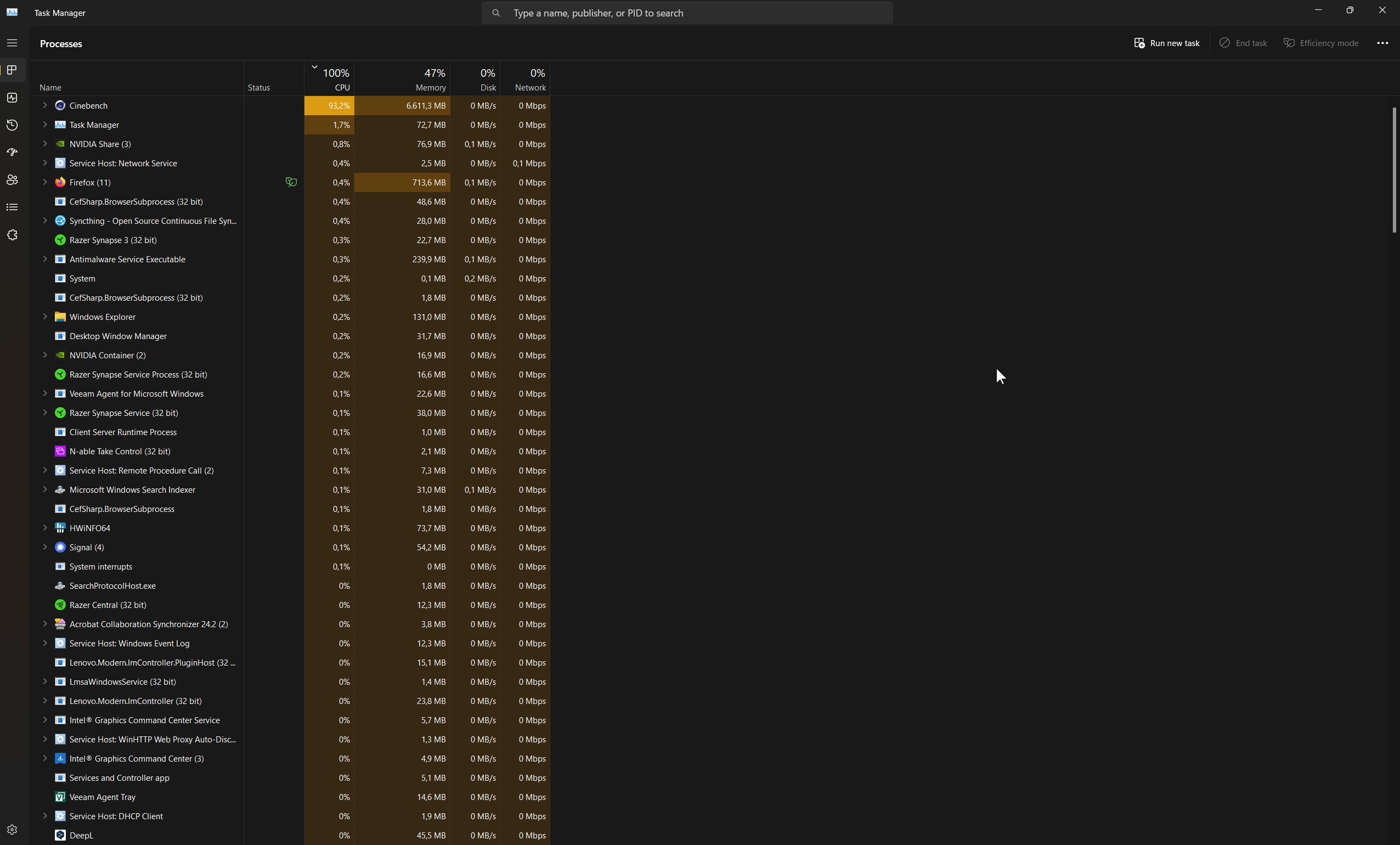

Was mir direkt im ersten Screen auffällt, warum hat die CPU scheinbar eine Grundlast von ~25%?
Das sind bei 16 Threads im Prinzip 4 belegte Threads.
Prozessliste prüfen was da die CPU belegt.
Ansonsten, Temps und Taktraten checken, z.B. mit HWInfo.
Das 3D Mark Ergebnis ist wenig brauchbar weil scheinbar nur der GPU Test gelaufen ist.
Danke! Das war nur ein symbolischer Screenshot für den RAM während ich noch die Tests durchgeführt hatte.

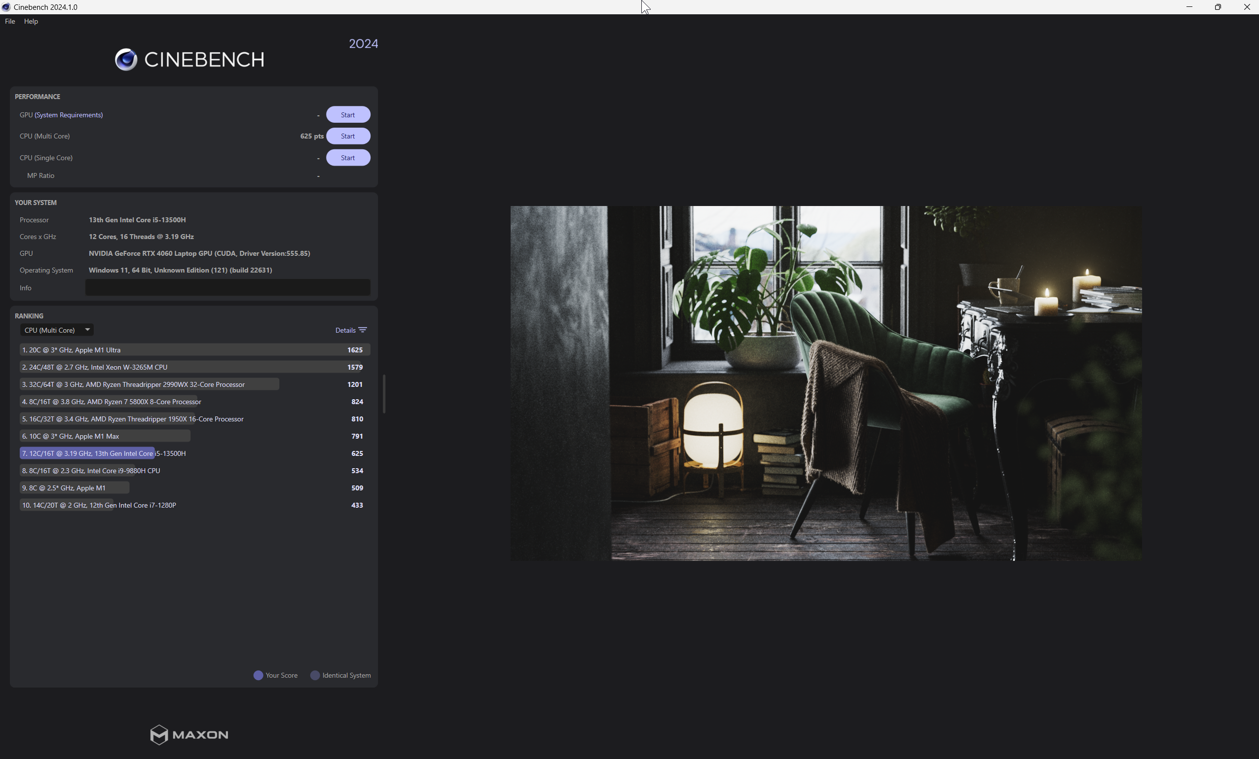

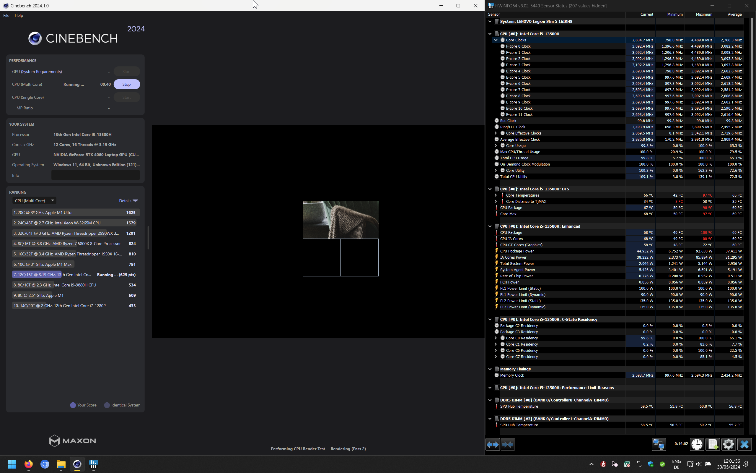

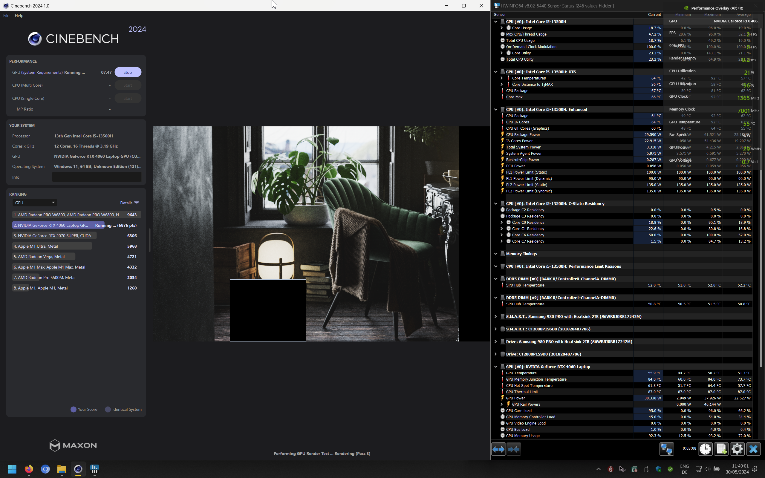

Ich habe gerade mal CineBench gestartet und das sieht von der Performance her für die GPU ganz gut aus, auch wenn es mich wundert, dass die GPU nur 30W ziehen soll:
Die CPU Performance sieht soweit auch in Ordnung aus, so wie ich das sehe:
Hintergrundprozesse die die CPU auslasten liefen sonst auch keine:

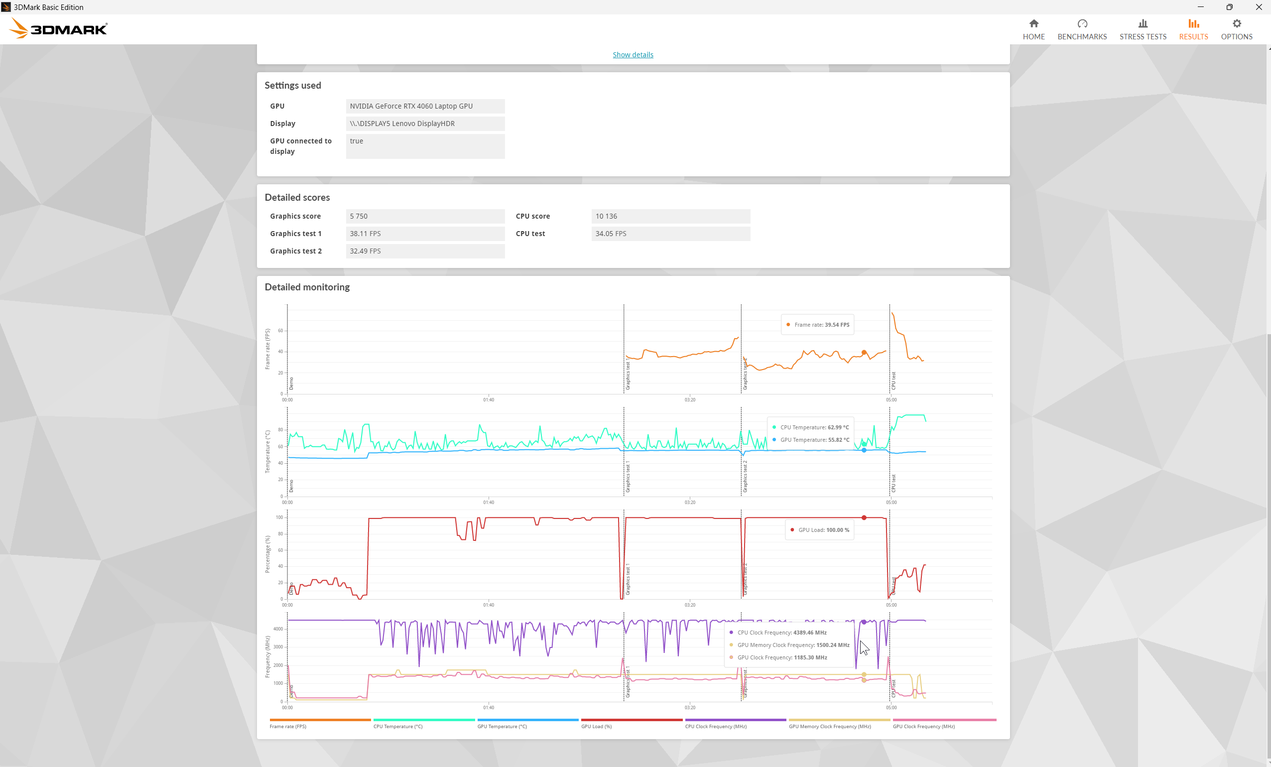

Laut dem 3D Mark Ergebnis taktet deine GPU und der GPU Speicher sehr niedrig.
MSI Afterburner oder sowas am laufen und eine falsche Curve eingestellt?

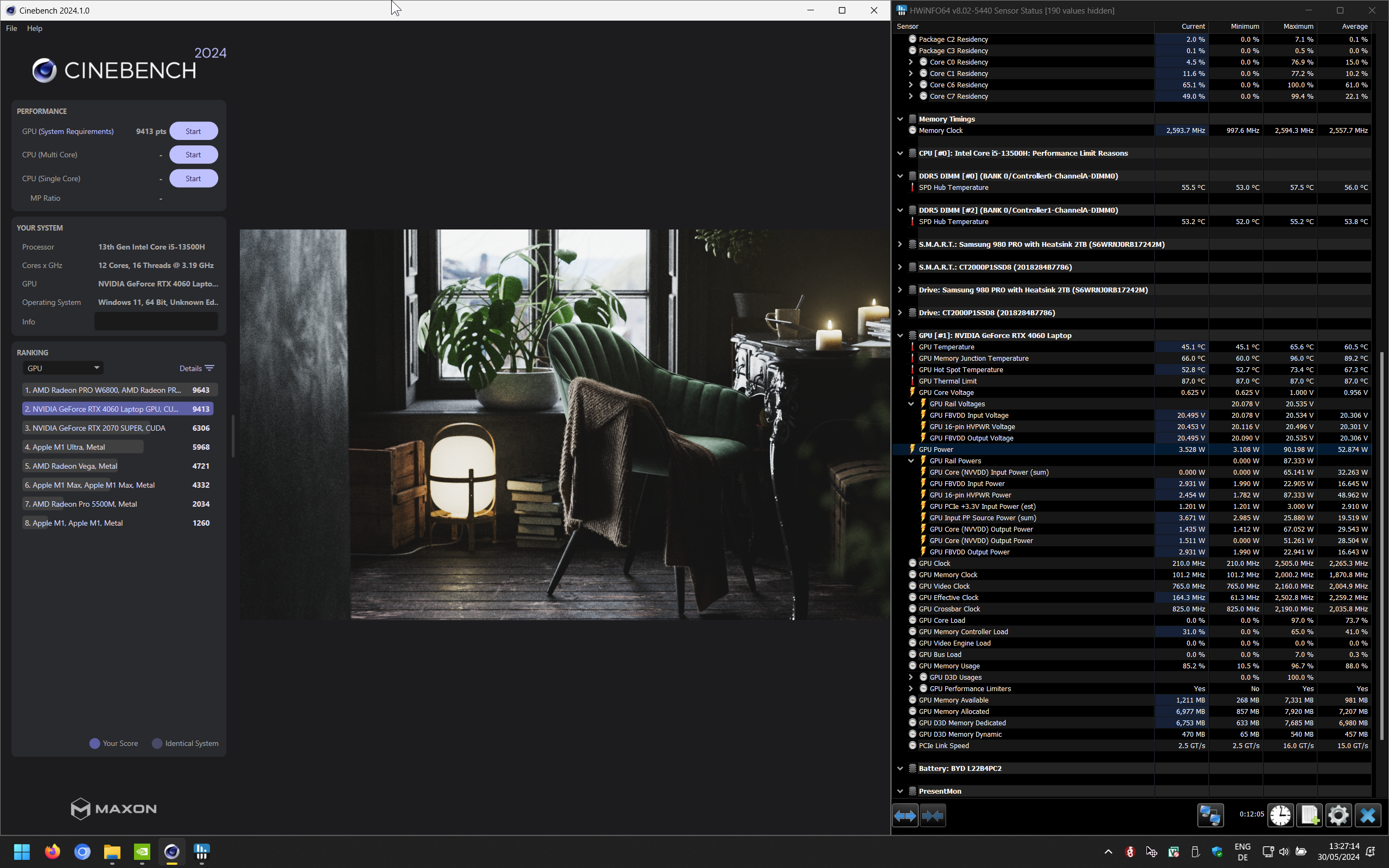

Laut Notebookcheck sollte die GPU ca. 100W TDP haben. Im GPU Test von Cinebench zieht die Karte 30W.

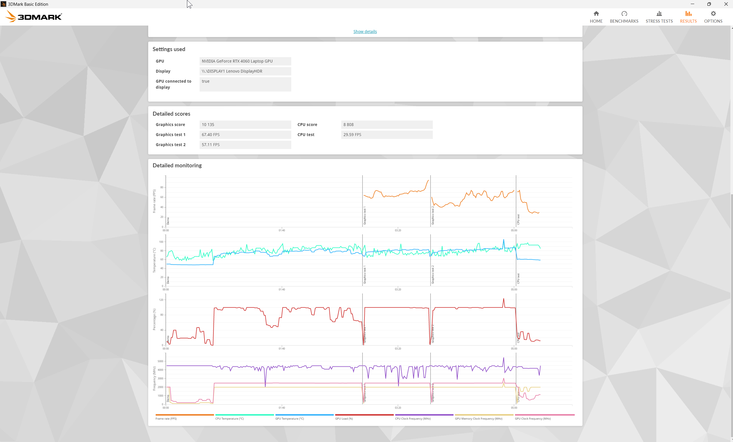

Ich habe gerade noch mal TimeSpy Benchmark laufen lassen:
https://www.3dmark.com/3dm/112265216
Also das PSREF (oben verlinkt) sagt: "NVIDIA® GeForce RTX™ 4060 8GB GDDR6, Boost Clock 2370MHz, TGP 125W"
10.000 Punkte TimeSpy passen eigentlich, und da sehen die Taktraten der GPU auch wieder normal aus.

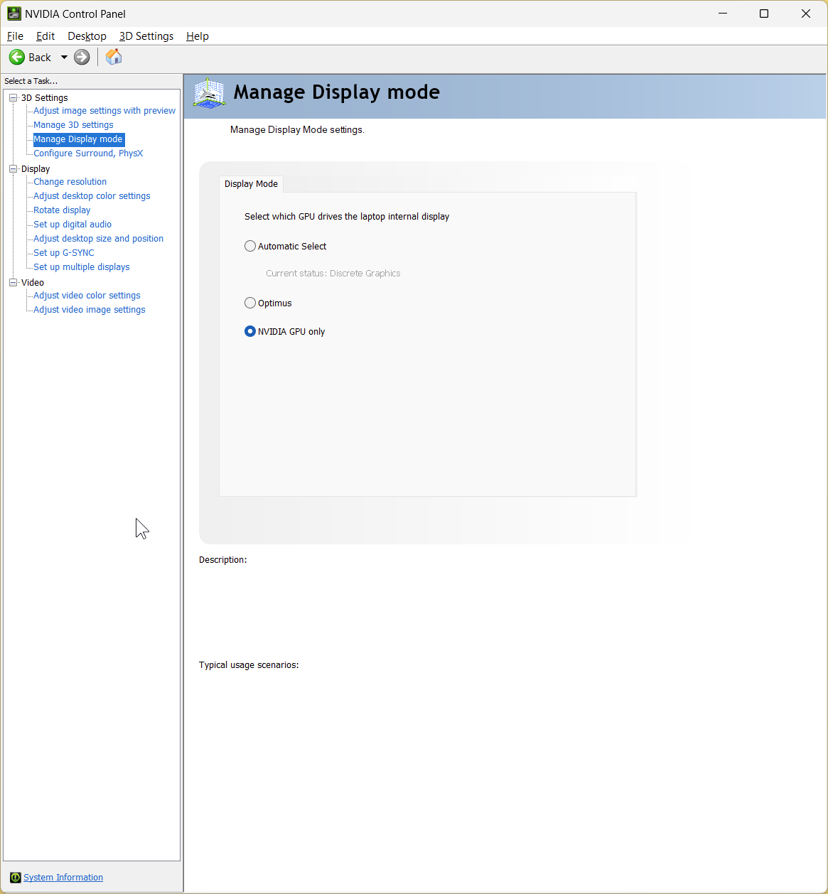

Ich habe jetzt bevor ich den TimeSpy laufen lassen im BIOS wieder auf "iGPU" umgestellt und dann im NVIDIA Control Panel die NVIDIA GPU ausgewählt.
Sieht jetzt auch wieder deutlich besser aus!

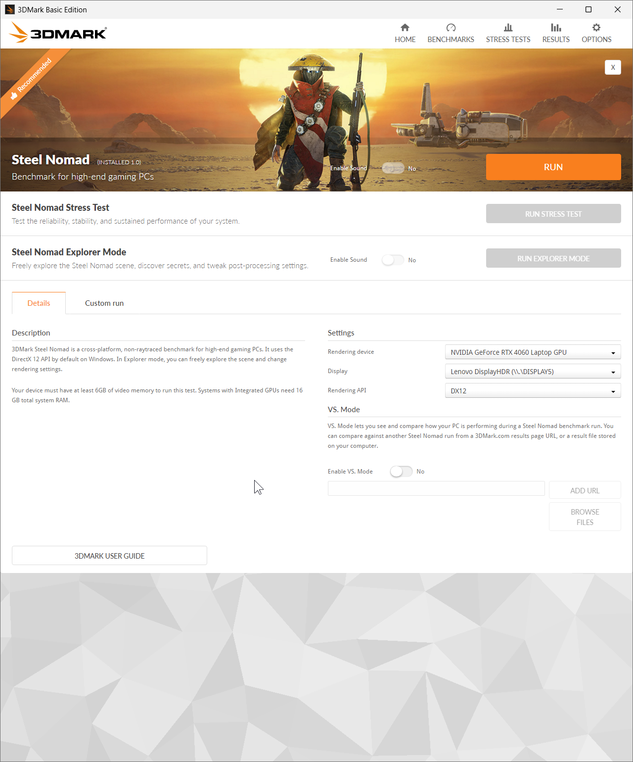

Also mit dem 3DMARK Steel Nomad ist irgendwas komisch. Ich wähle die RTX 4060 aus, aber das Nvidia Performance Overlay sagt trotzdem immer 0% GPU utilization.
Habe jetzt nochmal den CineBench durchlaufen lassen.
9413 Punkte scheint ja jetzt sogar überdurchschnittlich gut zu sein, jedoch wundert mich weiterhin die geringe Leistungsaufnahme der GPU. Die war nämlich nur ganz kurz mal bei 90W, sonst meistens bei 60W.

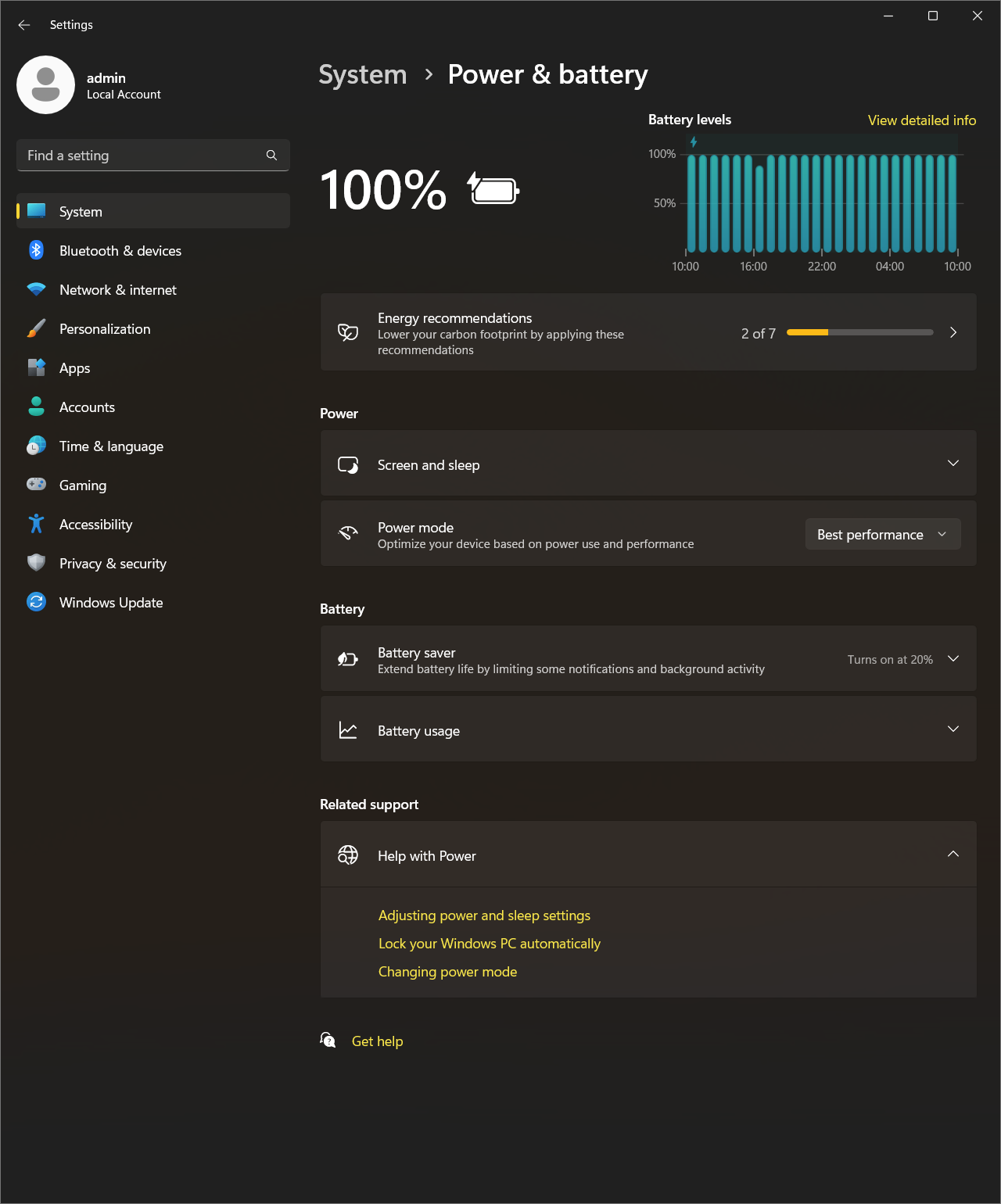

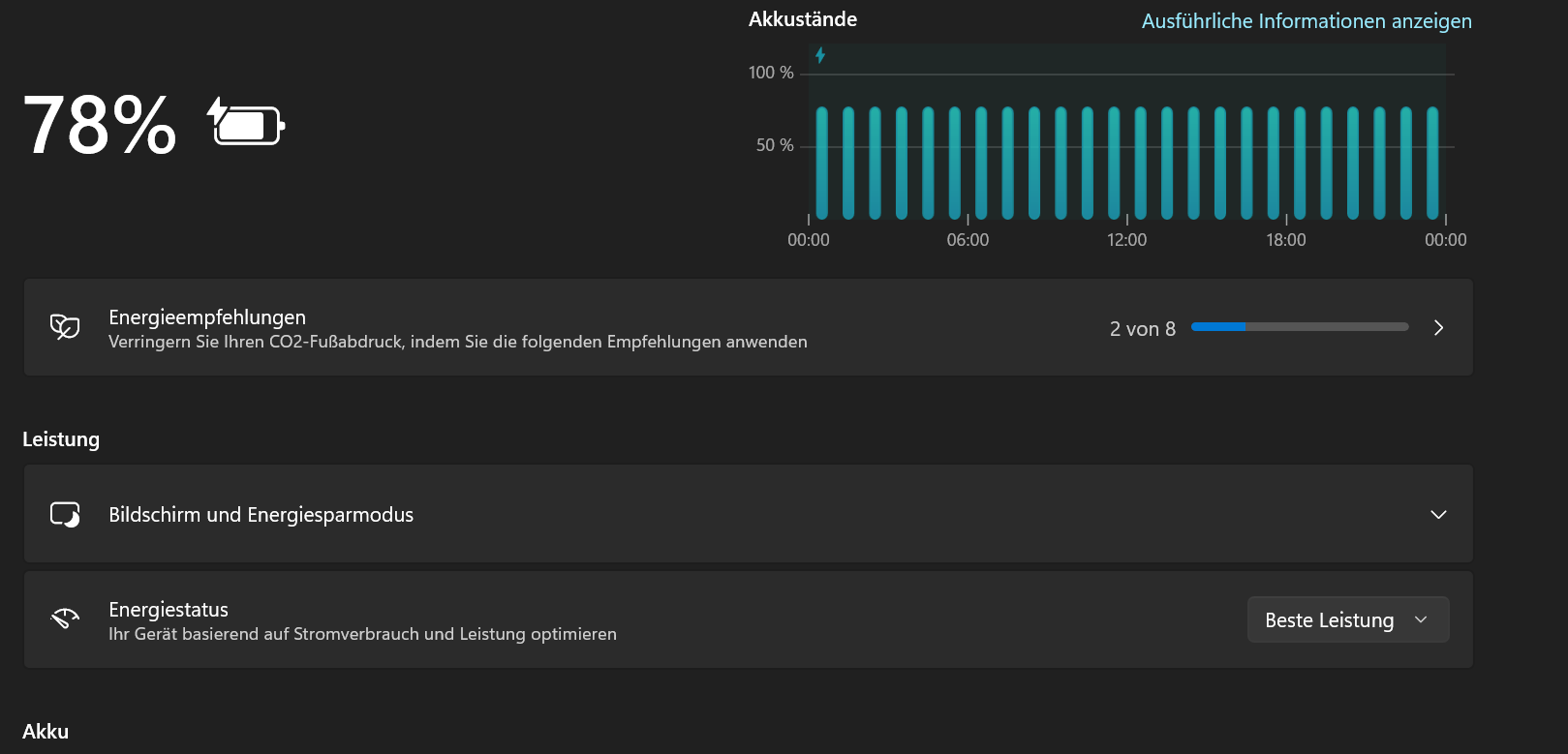

Windows Energiestatus ist auf "Beste Leistung" und "Nvidia Optimus" ist eingeschaltet?

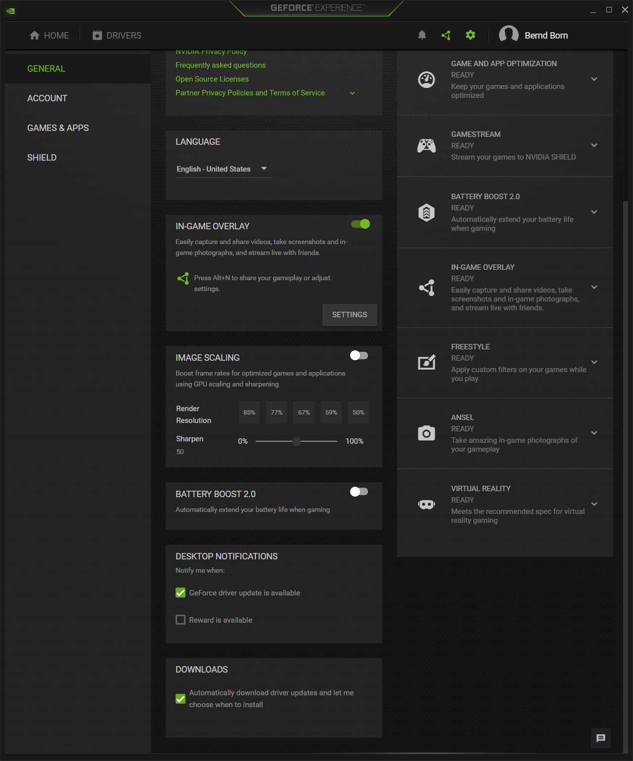

Auch mal prüfen, ob dieser Whispermode oder Battery Extender (oder wie das Ding hieß) von Nvidia sich irgendwie aktivieren.
Entweder gibt es durch irgendwas ein Power Limit oder ein FPS Limit, sodass der Takt so niedrig ausfällt.

Also den Nvidia Battery Boost hatte ich schon ausgeschaltet gehabt :)
Windows stand auf "balanced", jetzt habe ich es auch mal auf "best performance" gesetzt.

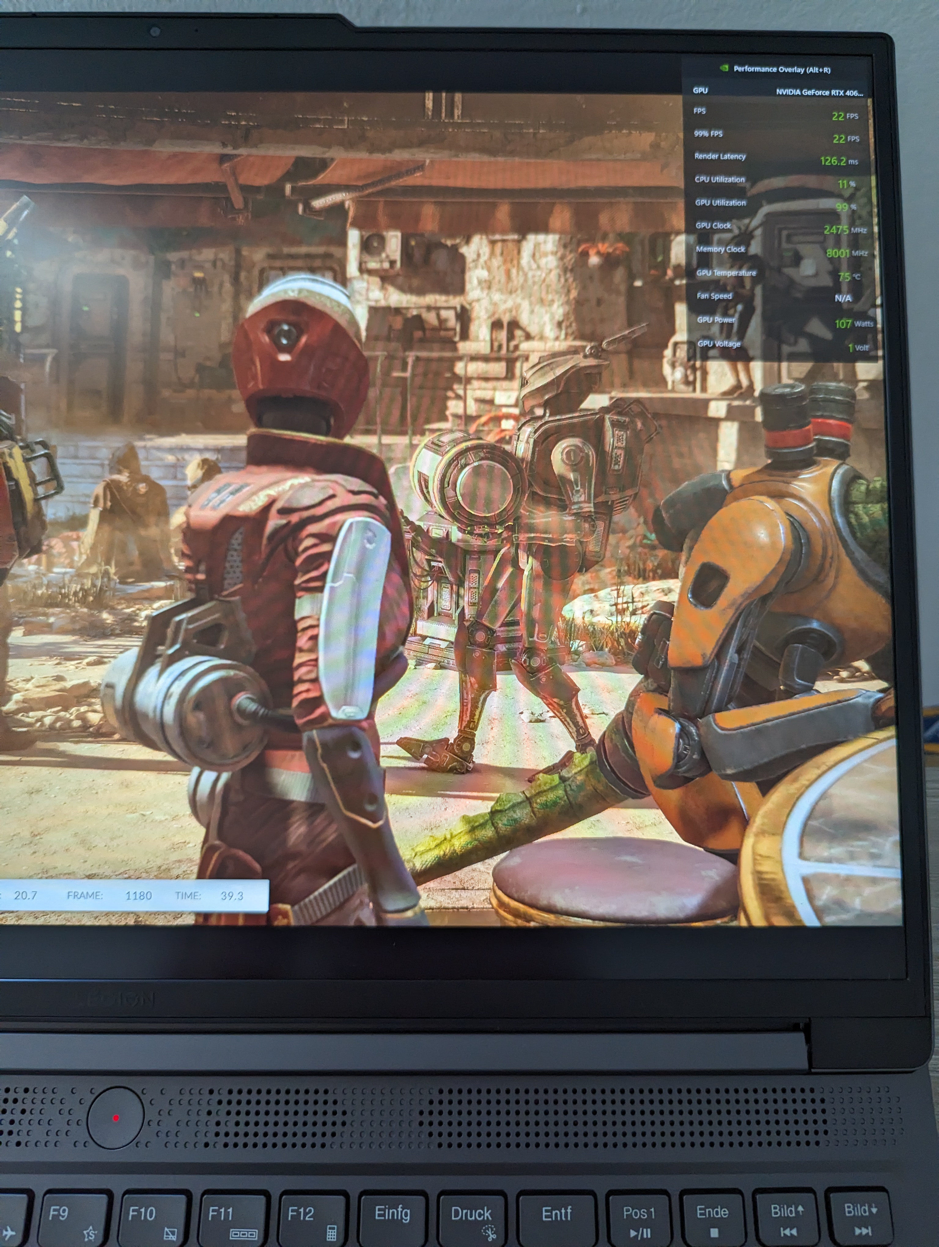

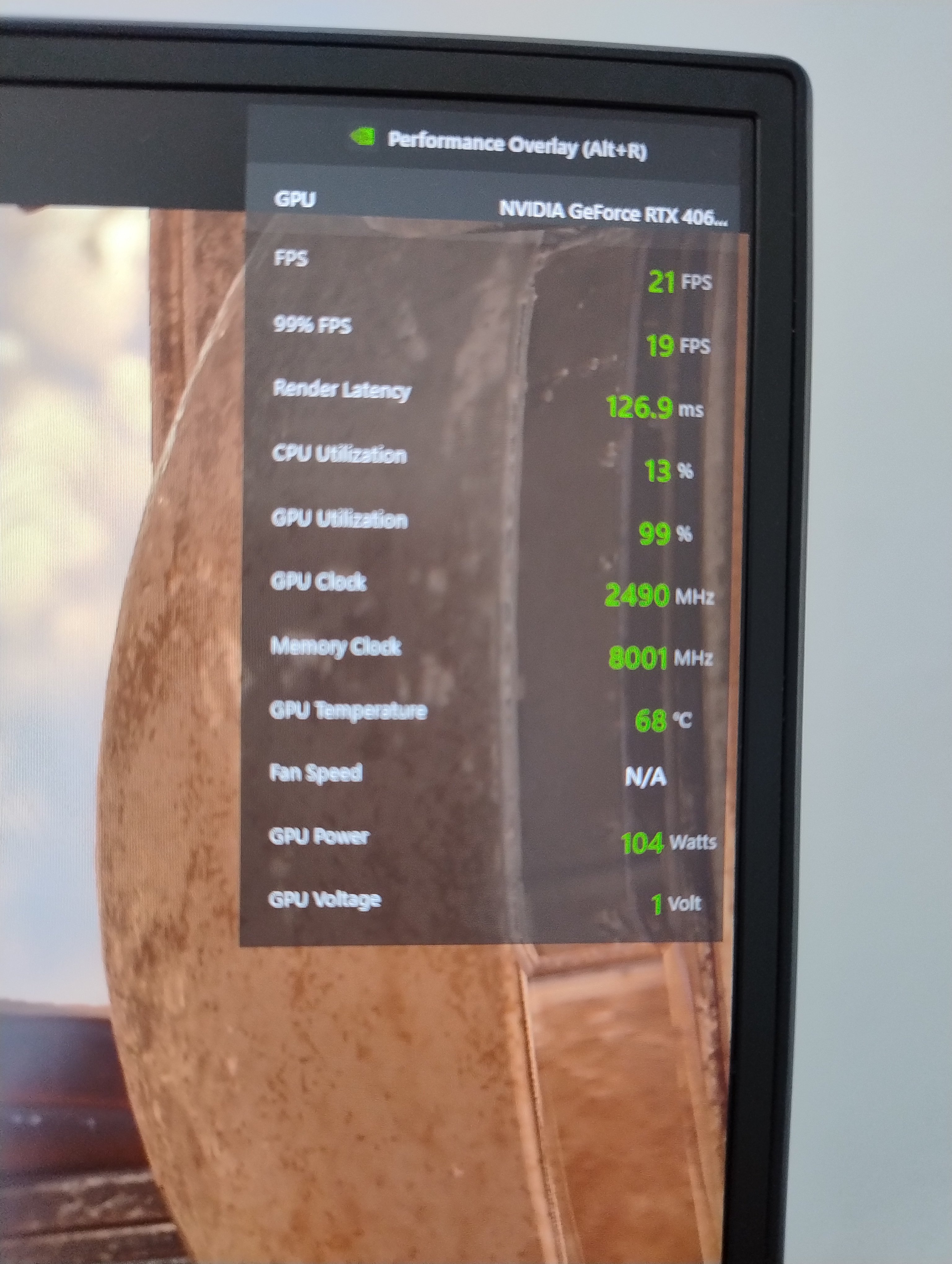

GPU Power ist jetzt aber im Steel Nomad Benchmark auf konstanten 107W. Keine Ahnung warum das jetzt auf einmal funktioniert. Am Windows Energiesparplan liegt's jedenfalls nicht. Auf "balanced" sind konstante 104W, auf "best performance" 107W.
Hier das aktuelle Ergebnis, 2241 GPU Punkte.
https://www.3dmark.com/3dm/112311431
Das heißt es kann eigentlich nur daran liegen, dass ich nun im BIOS auf "integrated graphics" stehen habe und im Nvidia Control Panel die 4060 ausgewählt habe und einen Neustart gemacht habe.
Ist schon wild :D

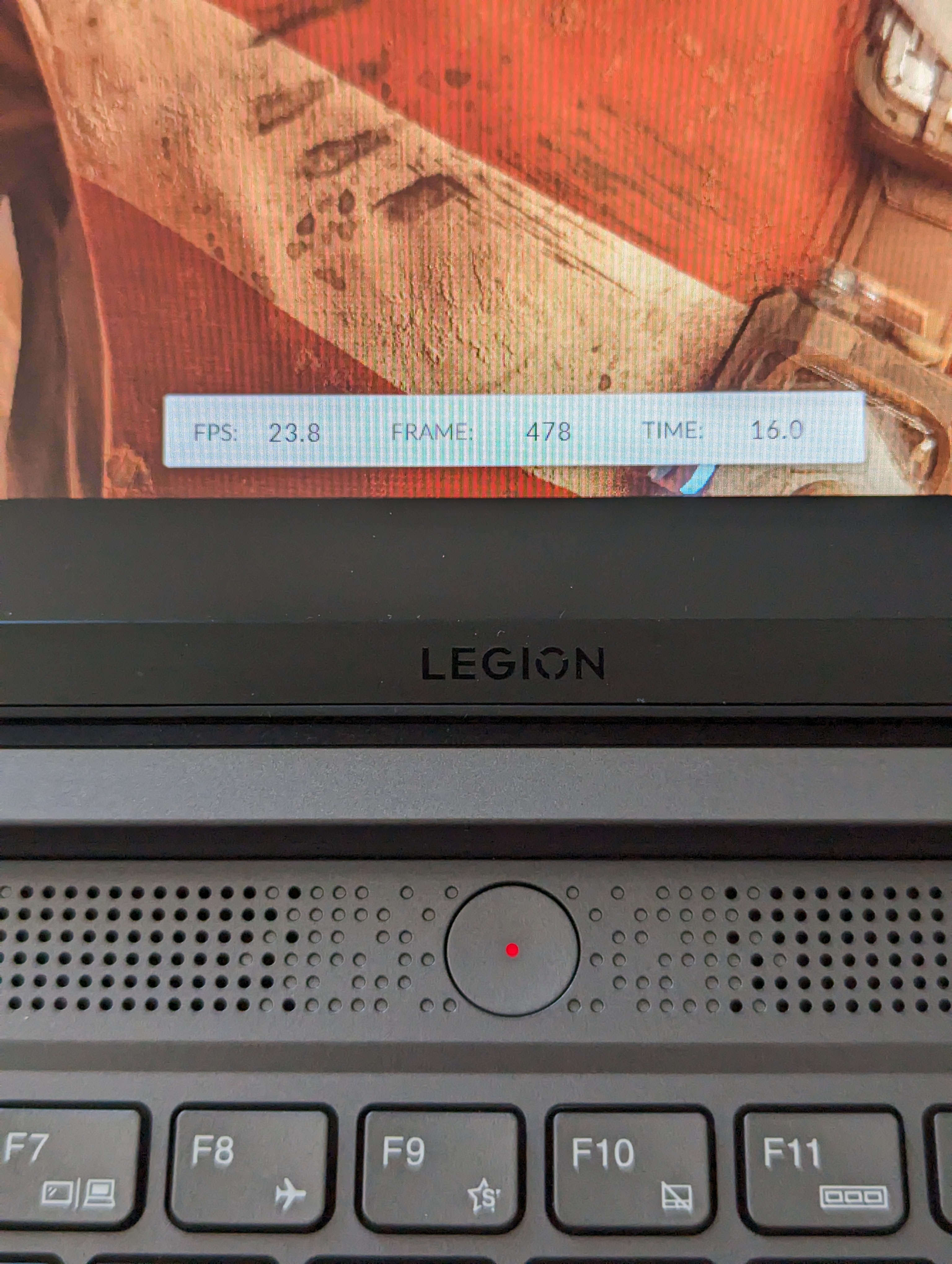

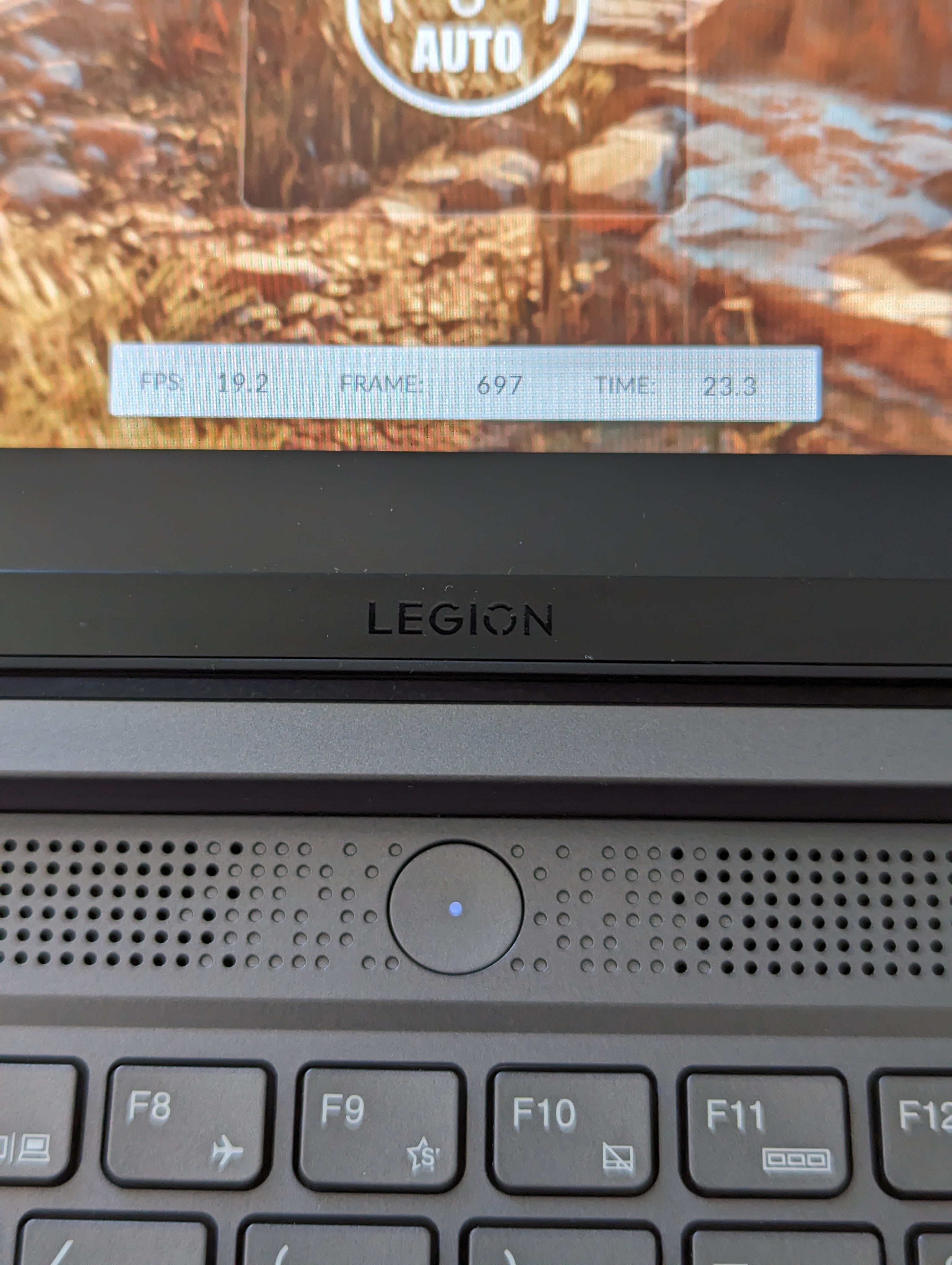

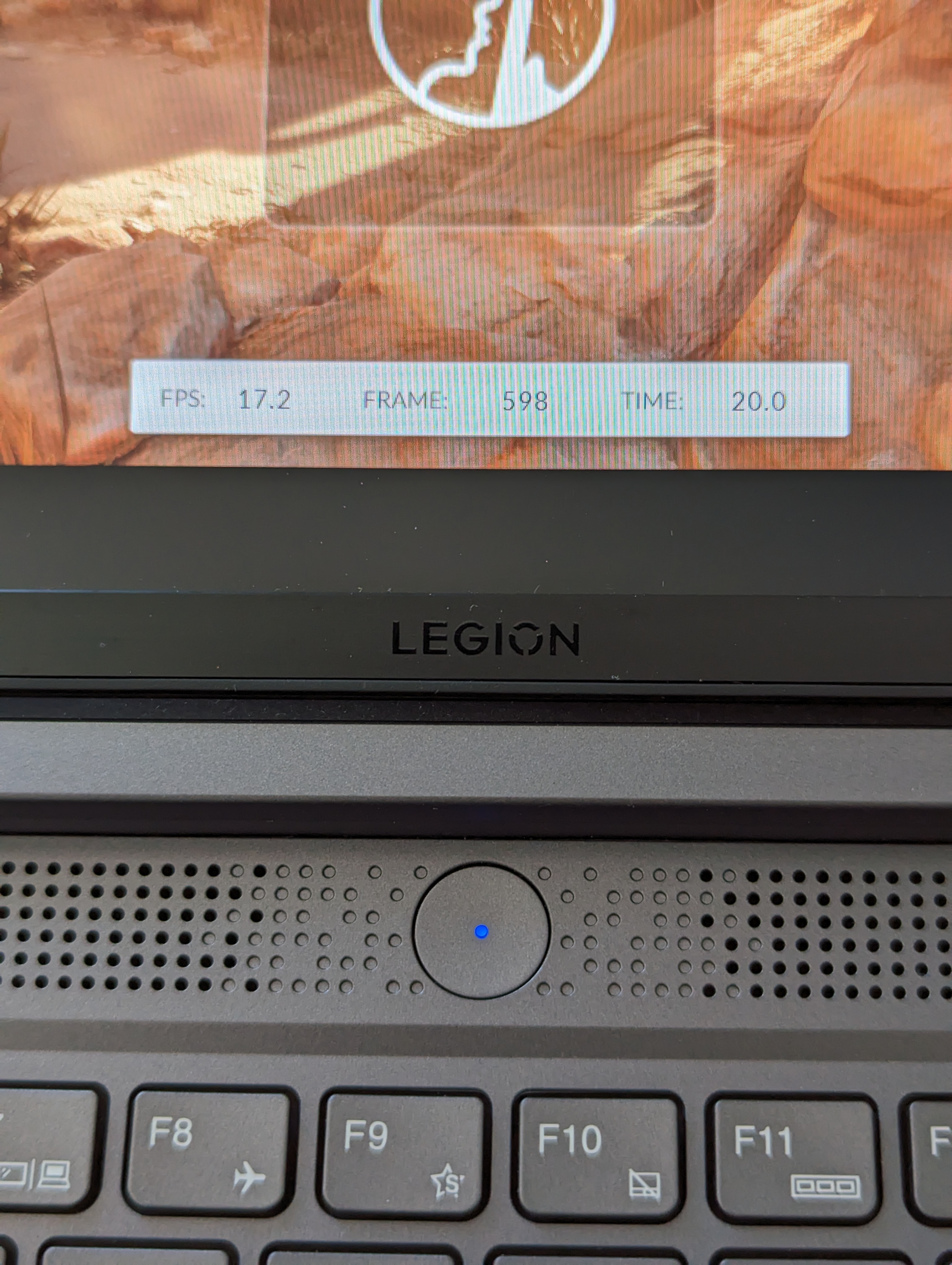

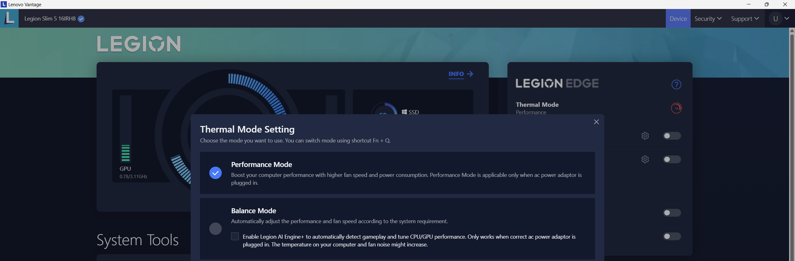

Aber nachdem ich das Notebook in den Ruhemodus versetze, wieder aufwecke und den Benchmark neu laufen lasse, ist die GPU Power stark gedrosselt (11FPS statt der 24FPS im Steel Nomad). Wenn ich mit Fn+Q den Lenovo Power Modus ändere (während ich im Benchmark bin, also von Rot => Blau => Weiß => Rot, dann stimmt die Performance wieder (24FPS), aber das Nvidia Overlay ist immer noch buggy :D
Man beachte die GPU Power von 2W die überhaupt nicht sein kann und auch die 11FPS:
Ich habe das jetzt 3x nachgestellt und das ist die Ursache für die Performanceprobleme gewesen :D
Und hier noch die Performance-Unterschiede für die unterschiedlichen Lenovo Energiesparpläne :D
