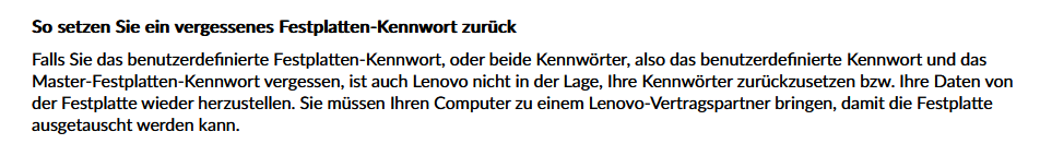

Dann lies mal was Lenovo dazu schreibt.

Aber keine Ahnung ob man so überhaupt am SecureLevel vorbei kommt...
Wahrscheinlich ist ja nicht die Festplatte mit dem Notebook 'verdongelt' sondern, die vorhandene WindowsInstallation selbst mit einen SecureKey im Bios verknüpft
Ohne BiosPasswort kann man den SecureKey nicht neu erstellen lassen.
