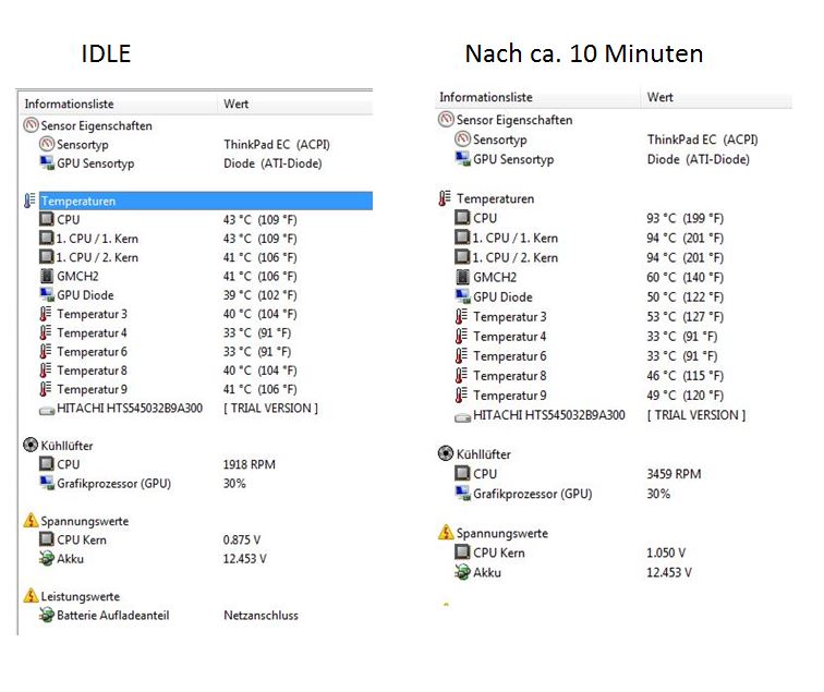

Temperaturen:
IDLE und nach 10 Minuten mit prime95
Höher als die Temperaturen scheint es nicht mehr zu gehen.

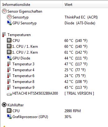

So jetzt zusammengebaut und nach 15 Minuten prime95 sind es 30 Grad weniger als vorher (da waren es um die 90 Grad). Und die ca. 60 Grad scheinen relativ konstant gehalten zu werden.
