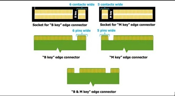

Soweit ich das richtig verstanden habe, brauche ich eine mit dem Formfaktor 2242, richtig? Aber was hat es mit B und M Key auf sich?
das sind die Kerben im M.2 Slot, bzw an der M.2 SSD.
bei dem Laptop werden nur M.2 SATA SSDs unterstützt, allerdings gibt es in der 2242 Größe nicht ganz so viel Auswahl, das ist in der Größe recht überschaubar.
