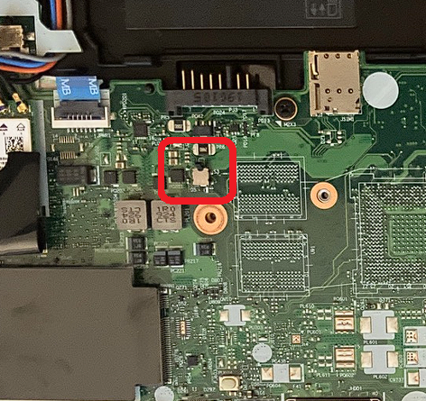

Hast du zum Testen eigentlich das Backcover wieder draufgeklipst oder wenigstens den Mikroschalter gedrückt? Deiner hat nämlich so einen und schaltet nicht an, wenn nicht das Cover drauf ist und der Schalter nicht betätigt ist.
@DarkAngel2401
Als die Akku's vorhin geladen waren habe ich sogar den Deckel wieder dran gemacht.
Auch hier keine Besserung - hab sogar noch ein anderes (stärkeres USB-C) Netzteil probiert - nix
Wenn ich Strom am Laptop anschließe, blinkt der Power-Button 3x weiß und dann passiert nichts mehr (egal an welchem USB-C Port)
Jetzt wo @DarkAngel2401 es sagt, die Lenovos haben wirklich so einen Schalter und das war auch schonmal ein Problem bei uns, kannst den ja mal manuel betätigen. Kann aber auch sein, dass es nur der Schalter ist welcher eine Gehäuse Öffnung erkennt und wenn konfiguriert der TPM-Chip gelöscht werden kann, damit die darin enthaltenen Daten nicht ausgelesen oder abgefangen werden können.
@Fusionator
Das ist eine Sicherheitsfunktion Temper Detection genannt und sehr sinnvoll, da der TPM-Chip leider unverschlüsselt mit der restlichen Hardware kommuniziert und so zum Beispiel der Bitlockerkey, wenn kein Pin beim Boot eingestellt ist, beim Einschalten des Gerätes ausgelesen werden kann. Dies verhindert die Löschung des TPM-Chips beim Öffnen, man benötigt dann beim nächsten Start halt den Wiederherstellungsschlüsel für das Laufwerk.

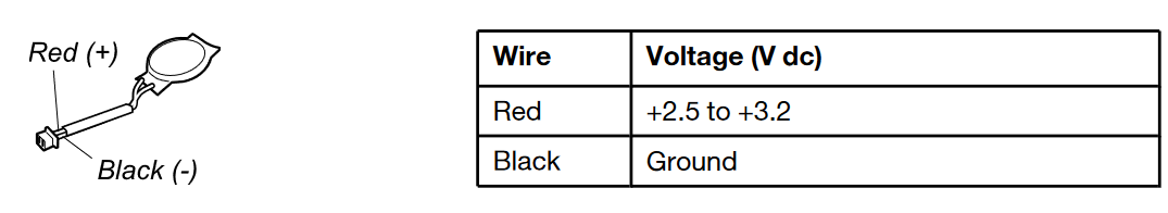

Hat die Batterie Spannung? Ist das T480 ev irgendwo 3 Jahre in einem Schrank als Backup gelegen und sieht deshalb noch wie neu aus? Mit etwas Glück hilft eine neue Batterie. Es wäre zumindest nicht das erste Gerät das irgendwo vergessen wurde.
Laut
hoermann schrieb:
@SunnyStar Das 3x Blinken ist laut Wartungshandbuch für das T480 ab Seite 28 richtig so.
Les Dir die Prüfungen dort mal bitte durch. https://download.lenovo.com/pccbbs/mobiles_pdf/t480_hmm_en.pdf
sollte die Batterie 2,5-3,2V haben

Wenn Die CMos Batterie leer ist kommt es lediglich beim Start zu einer Meldung, dass man im Bios/Uefi Setup die Einstellungen korrigieren soll. Ich hab etliche Geräte als Reserve liegen wo dies schonmal vorkommt.
hoermann schrieb:
@Tenferenzu
Ich hatte auch schon welche die sich totgestellt haben aus was auch immer für Gründen aber ja.. es ist eher die Ausnahme als die Regel.
SunnyStar schrieb:
Hab leider kein Volmeter zum messen der CMOS-Batterie da.
Ob die Batterie Spannung hat oder nicht kannst du auch mit deiner Zunge feststellen indem du sie kurz an der Seite wo die 2 Metallhüllen getrennt sind anhälst. Wenn du den Strom sofort spürst sollte zumindest noch etwas Spannung vorhanden sein.
Ist eh egal für die Funktion, außer die wäre wirklich leer.
Aus irgendeinem Grund, verweigern dann viele Mainboards tatsächlich jegliche Funktion 🤷‍♂️

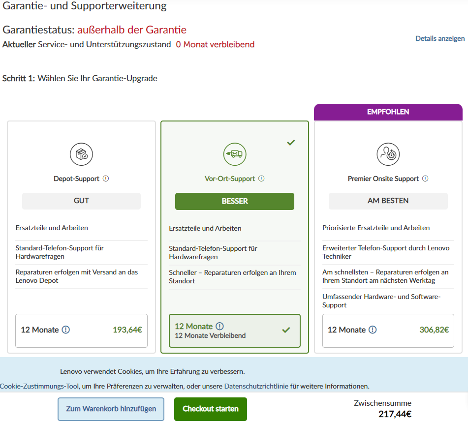

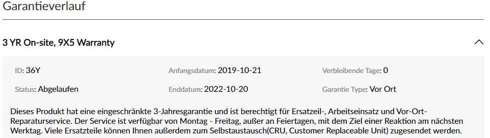

Ärgerlich, sein Gerät hatte bis 20.10.2022 Garantie. Aber es gibt die Option für 217,44EUR die Upgrade Garantie für dieses Gerät zu kaufen Depot-Support oder Vor-Ort-Support kosten beide gleich, für 12 Monate.
Dafür lohnt es sich allemal, denn die tauschen das was defekt ist aus. Aber ich kontaktiere morgen den Service mal, vielleicht gibt es noch einen Trick.
