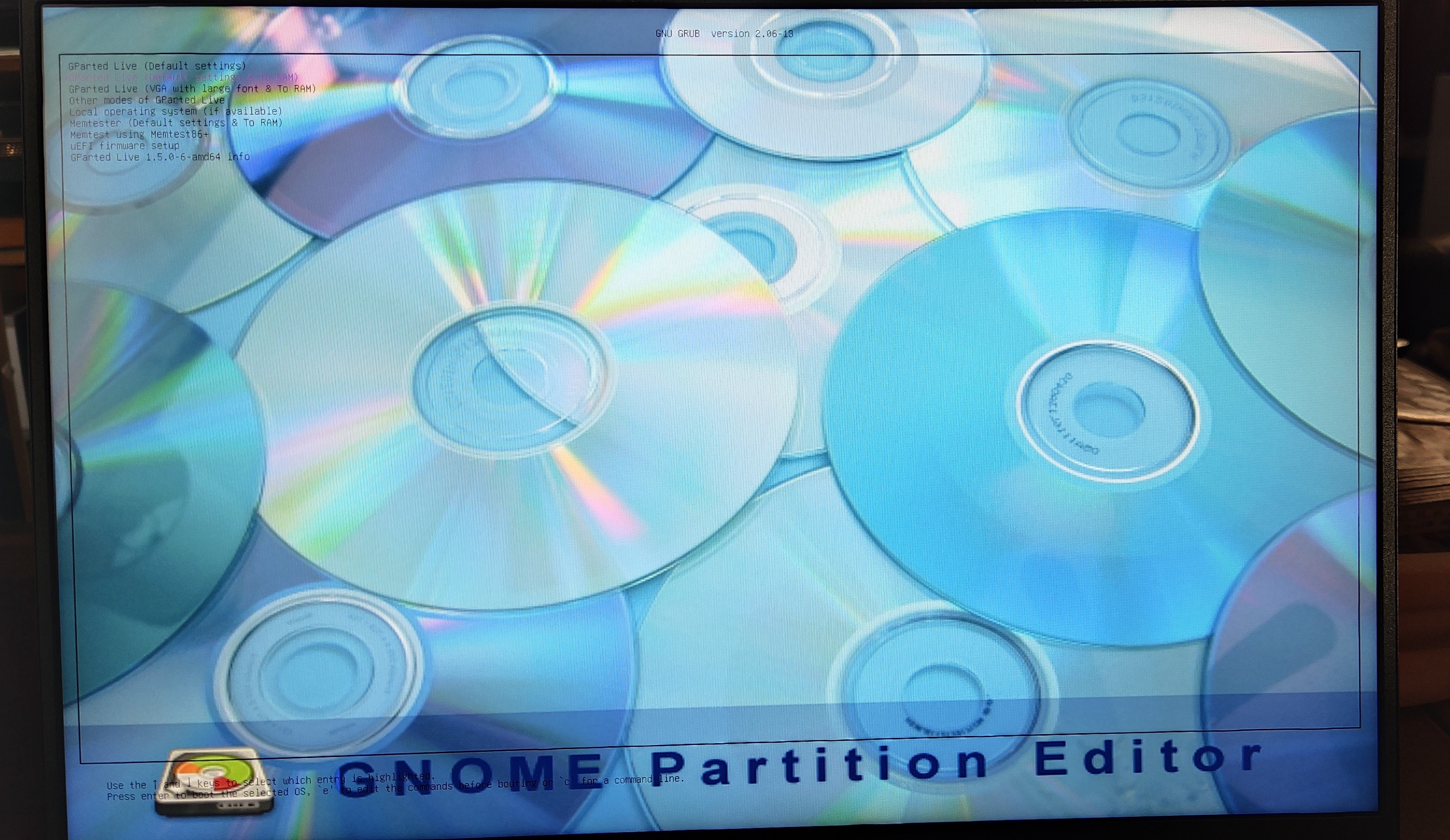

GParted auf einen USB-Stick installiert. Im Bios des Notebooks secure boot ausgestellt. Beim Start des Notebooks den USB-Stick als Bootmedium ausgewählt. Dann erscheint auch folgende Oberfläche:
Also müsste das Booten vom USB-Stick ja funktioniert haben, oder? Wenn ich nun die erste Option (oder die anderen auswähle), dann wird das Display einfach schwarz und es passiert nichts mehr. Ich habe 30 min gewartet, bevor ich den Laptop abstürzen ließ. Anderen USB-Anschluss am Notebook ausprobiert, dasselbe Ergebnis.
Das Linux-Livesystem auf dem USB-Stick funktioniert aber einwandfrei. Ich hab es auch auf meinem Desktop-PC (Windows 10) ausprobiert, da kommt der gleiche Bildschirm und dann wird sofort danach das Linux-OS geladen und ich könnte die Festplatten vom Desktop-PC löschen oder formatieren.
Nur am Thinkpad lädt das Ding nicht. Bei reddit hab ich einen ähnlichen Eintrag zum Thinkbook mit dem gparted-Problem gefunden. Leider steht da keine Lösung oder ich verstehe die nicht:
https://www.reddit.com/r/linuxquest...cannot_start_gparted_from_live_usb/?rdt=35826
Habt ihr Tipps für mich, mit was ich es sonst versuchen könnte?

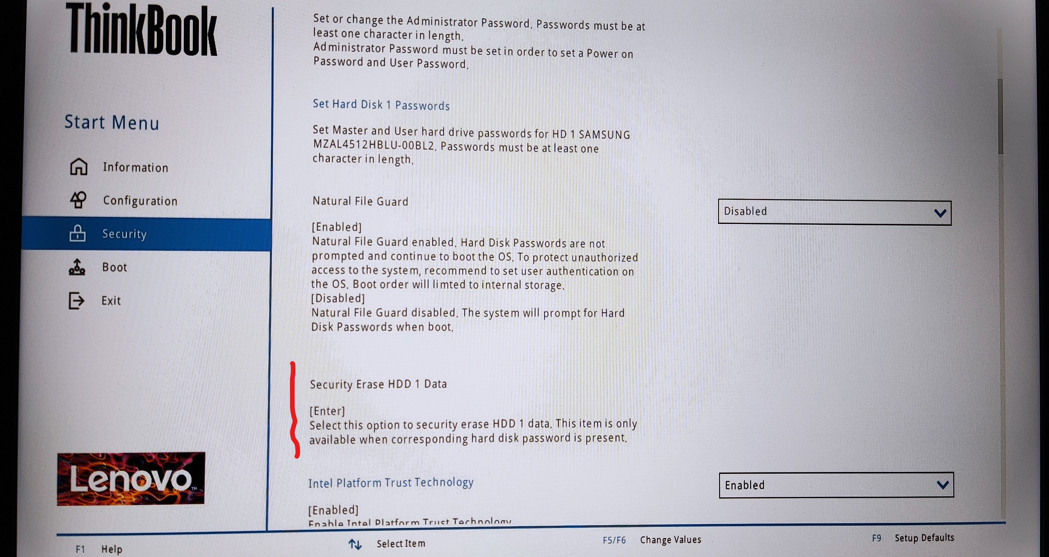

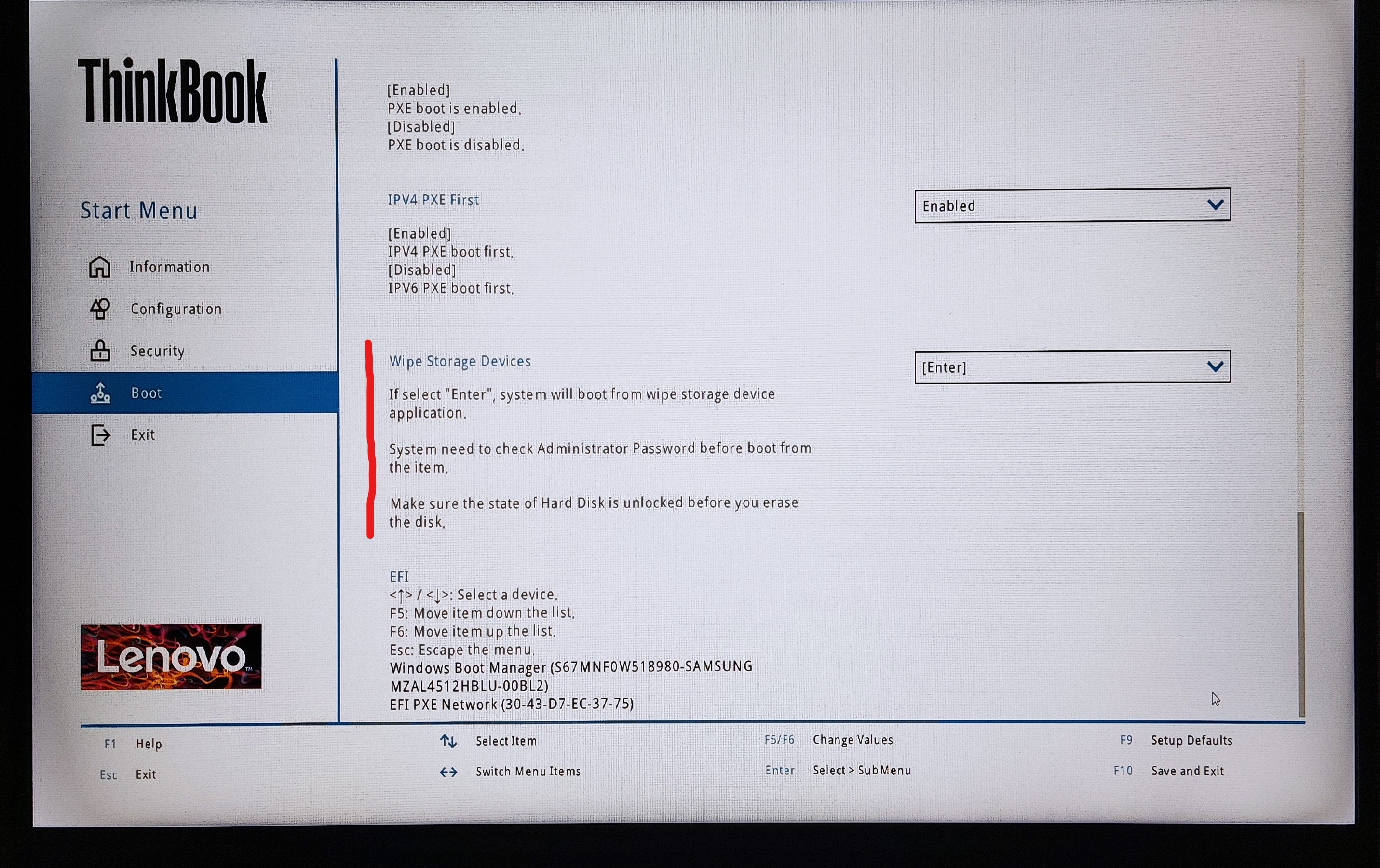

-=:Cpt.Nemo:=- schrieb:
Oder SSD Secure Erase über UEFI starten
mkossmann schrieb:
Noch schneller geht es wenn du die "secure erase" Funktion im UEFI des Thinkbooks benutzt.
Welches der beiden Optionen ist die richtige im UEFI??
Dumme Frage: bis jetzt ist noch keinerlei Passwort (auch kein Admin-Passwort) im UEFI gesetzt. Das sollte ich doch auch nicht, wenn ich das Notebook zurückschicke, oder?
Schon einmal danke für all die Tipps.
Sry erst jetzt gelesen das du nochmal nachgefragt hast.
das 1. dürfte das richtige sein.
