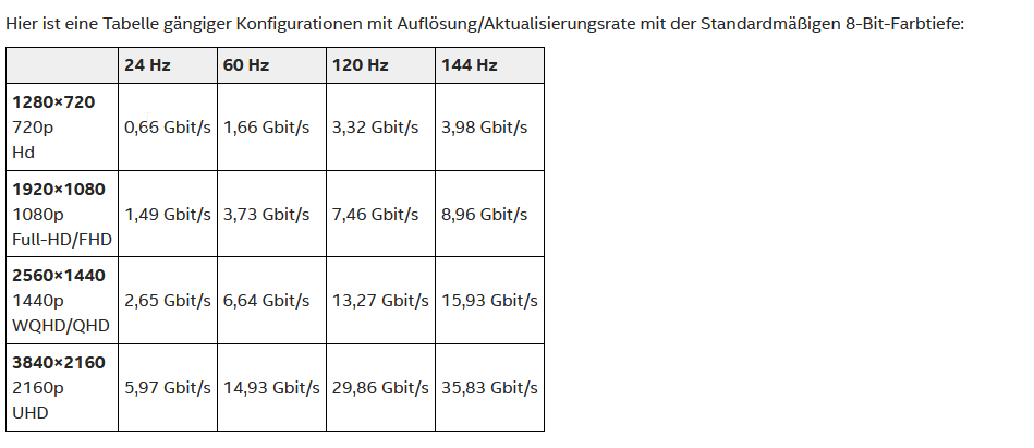

Das 40AF0135EU hat tatsächlich einen Displaylink-Chip, mit dem (nachdem du den Displaylink-Treiber installierst) an jedem M1-Macbook zwei externe Bildschirme betreiben kannst. Die Bandbreite ist aber nicht besonders hoch (10Gbit/s fürs gesamte Dock). Mehr als 2x FullHD@60Hz könnte möglicherweise nicht drin sein, oder Probleme verursachen. Für den Büro aber (zumindest für mich) völlig ausreiche, und für Macbook Air oder Macbook Pro 13" dann auch die beste Wahl, wenn zwei Bildschirme gewünscht sind.
Zwei externe Bildschirme können bei den M1 und M2 sonst nur die "Pro" und "Max" CPUs, die nur im Macbook Pro 14" und 16" zu finden sind, und nicht im Macbook Air oder Macbook Pro 13". Und auch dann auch nur mit Thunderbolt 3 und Thunderbolt 4-Docks, weil "Displayport MST" bei Macbooks generell fehlt. Dafür gehen da auch größere Auflösungen von der Bandbreite (40Gbit/s).
Bandbreite Displays bei 8bit Farbtiefe laut Intel: https://www.intel.de/content/www/de/de/support/articles/000023004/graphics.html
