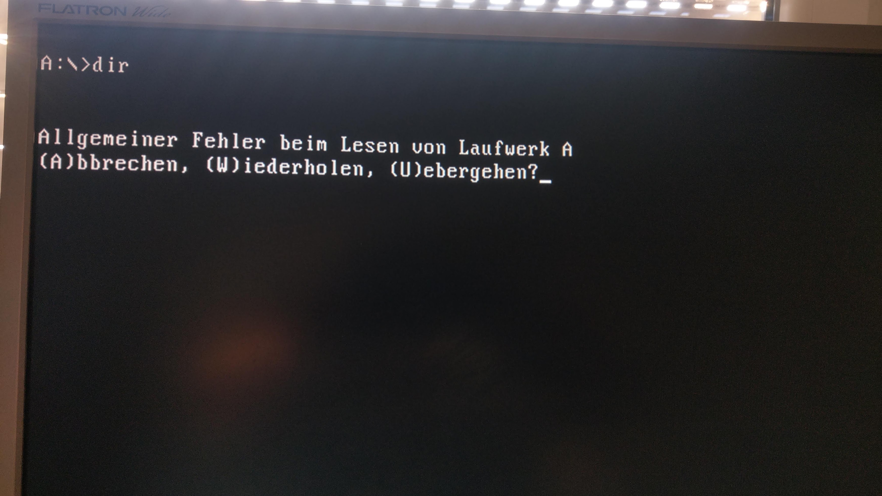

nunja das problem ist halt, dass ich das nun nicht mehr machen kann.0ssi schrieb:Zeig mal ein Foto von einer Diskette die nicht formatiert werden kann.
da die diskette (die zumindest noch gelesen werden konnte) jetzt nicht mehr gelesen werden kann.
ich konnte wie gesagt sehen was auf auf der diskette drauf ist, aber als ich dann format a: eingegeben habe, kam dann "allgemeiner lesesfehler von laufwerk a:" aber das kam bei anderen laufwerken auch und das floppykabel habe ich auch getauscht.

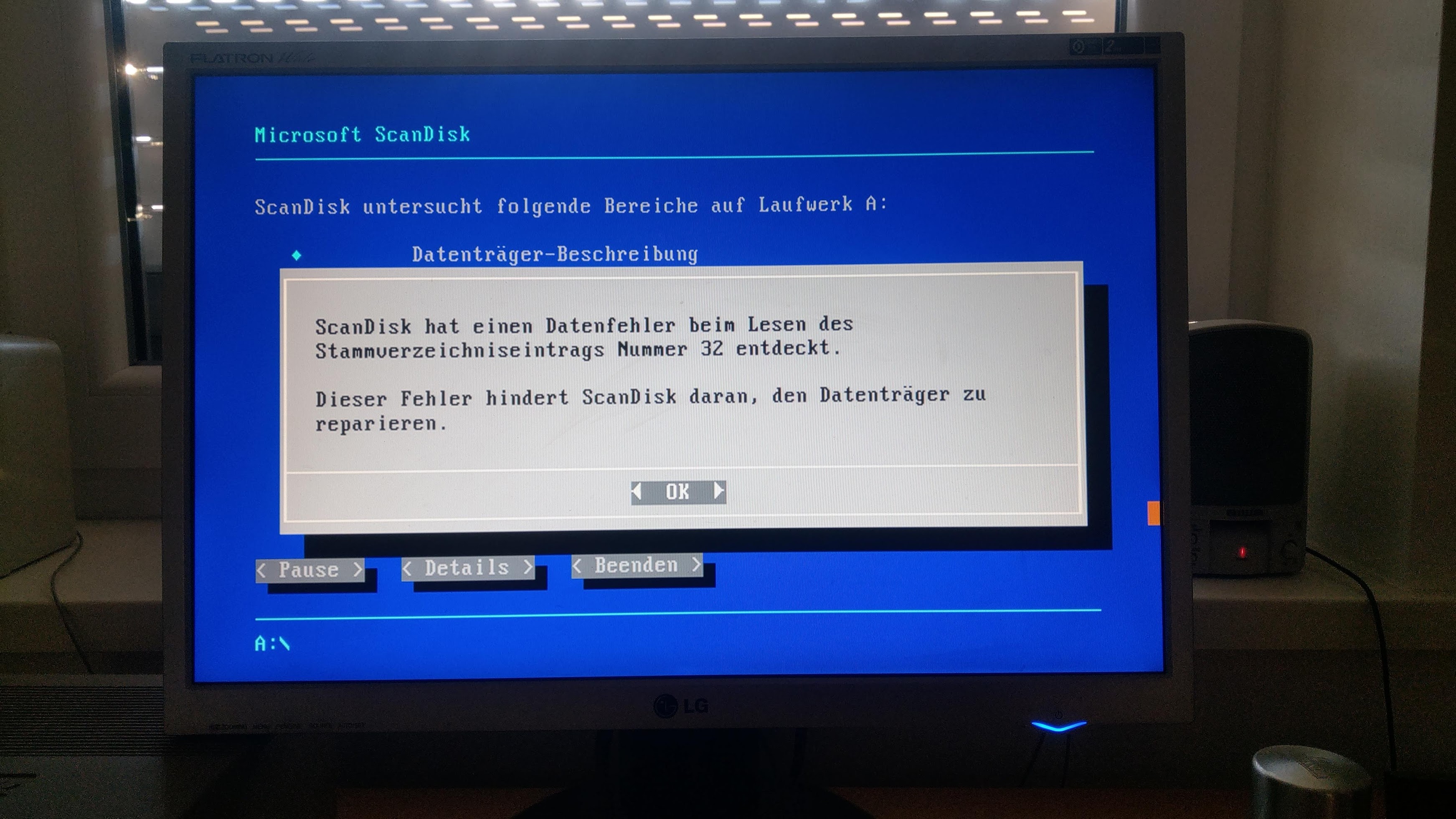

noch ein weiteres bsp.: grade noch mal paar disketten durchschaut:
bei einer grade stand, "datenträger in laufwerk a: hat keine datenträger bezeichnung"

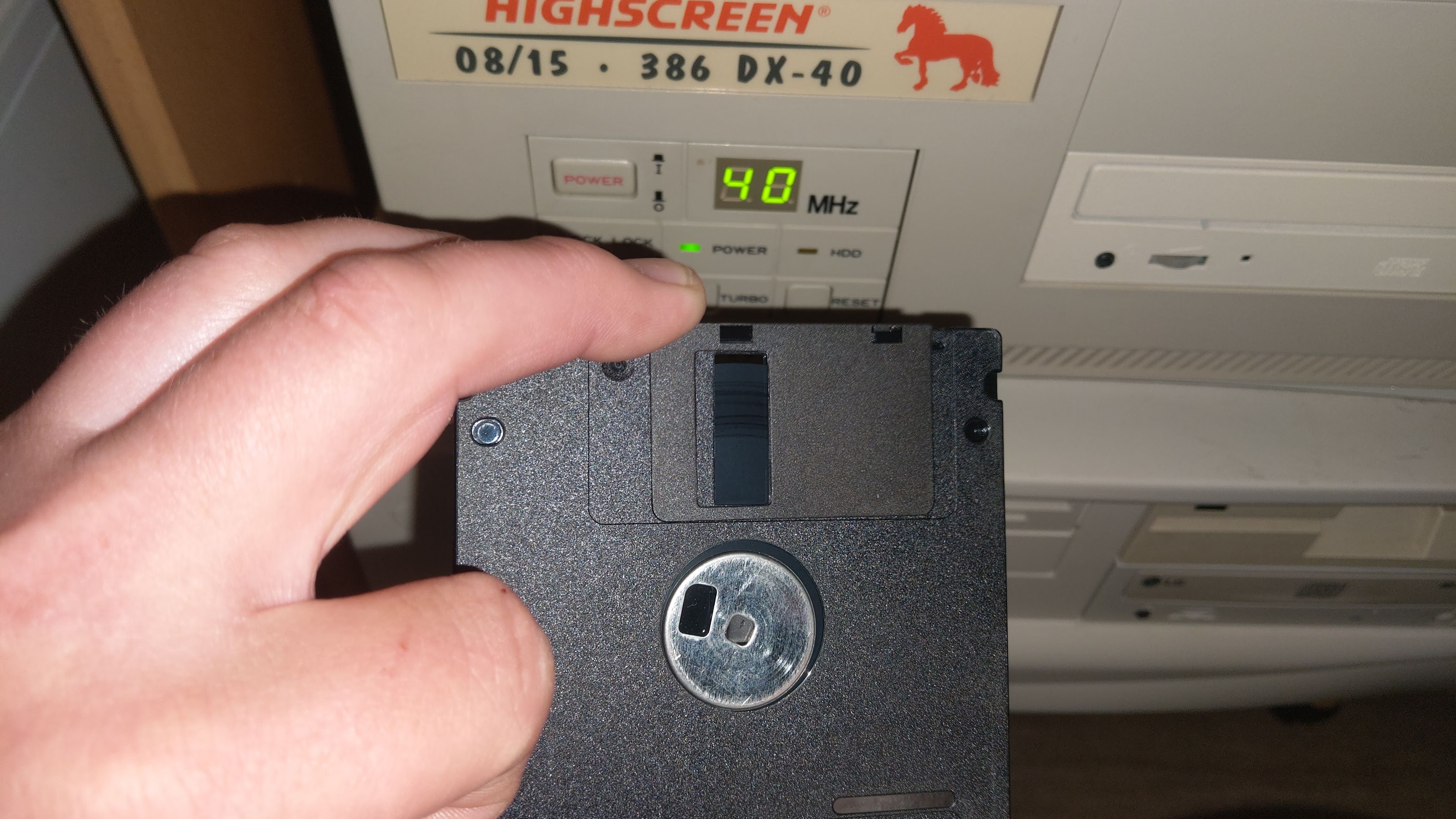

habe dann dort mal den schutz dort aufgeschoben einmal kurz reingepustet und nun konnte ich das wieder auf die diskette zugreifen.
nochmal einen kleine edit:
dieser fehler beim lesen von laufwerk A tritt recht häufig auf.
der fehler mit dem stammverzeichnis war eine andere diskette.
und die wo ich den "schutz" mal zur seite geschoben habe war auch eine andere diskette.
ist diese beschädigt, oder nur altersbedingt etwas abgenutzt?

also so sollten die Tracks nicht sichtbar sein auf einer Diskette ...
und noch einmal DIR und er zeigt Datein an ... ungleich alle Daten sind lesbar !
Das heisst nur die Partitionstabelle weis was drauf sein sollte.
