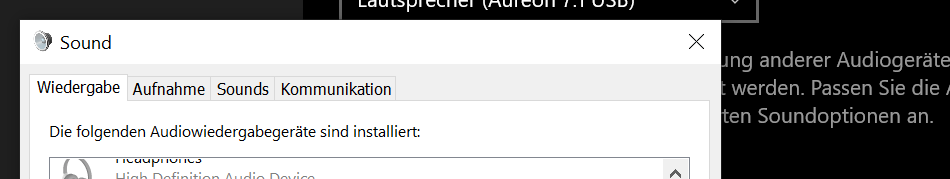

Warst Du mal in der Sound Systemsteuerung und hast auf "Konfigurieren" gedrückt?
5.1 Sound funktioniert generell vom PC aus?
Yep, das geht alles einwandfrei.
