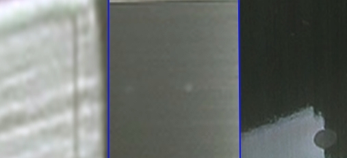

Beim alten C9 hab ich die Folie sogar noch drauf, (ist leider etwas umständlich zu fotografieren am Aufstellort ohne alles davor komplett abzuräumen )
1. Rand der Folie , 2. Lochfolie, 3. rangezoomt
Ich hab mal die Folie leicht an gehoben mit dem Fingernagel und mit einer Bügelmessschraube nachgemessen, 50µm // 0,05mm, da ist die Dämmwirkung rein physikalisch gegen Null. Bei Nutzung einer Wandhalterung ist die Wärmerückstrahlung der Wand sicherlich deutlich intensiver als ne hauchdünne Folie die das Panel je aufheizen könnte
