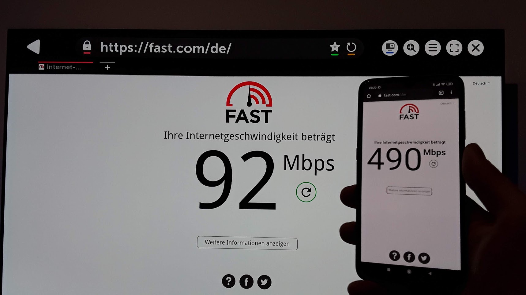

Hi, bin seit heute Besitzer eines LG OLED TVs (B97LA) und bin sehr überrascht über die extrem langsame Internet-Verbindung über Ethernet + Wifi. Lustigerweise ist Ethernet langsamer als 5G Wifi.. Ich bekomme lediglich 93 MBps über Ethernet und über Wifi sind es maximal 150 MBps. Nun mag das für jeden 4k Stream auf Youtube, Amazon & Netflix reichen, aber damit lässt sich kein einziger 4k Film auf PLEX gescheit schauen.
Weiß jemand Rat, wie man zumindest die Ethernet-Geschwindigkeit erhöhen kann? Ich kann mir kaum vorstellen, dass Ein 2019er 4K OLED auf <100 MBps per Ethernet gedrosselt ist und das normal ist.

Am selben Switch steckt ein PC, welcher 520Mbit rein bekommt.

Eben getestet. Ist mit 120 MBps etwas schneller als Ethernet aber langsamer als 5G direkt über Router.

Scheint also tatsächlich 100 MBps zu sein und das WLAN-Modul ist wohl auch fürn Arsch. Find ich schon echt schwach ehrlich gesagt..
@whats4 Danke für deine Mühe, aber ich werd den jetzt erstmal im 5G Netz nutzen, bis ich mir entweder ein AppleTV 4K oder 'ne Nvidia Shield zulege. Scheint ja mehr oder weniger confirmed zu sein, dass der LAN-Port Schuld an der miesen Geschwindigkeit ist.
