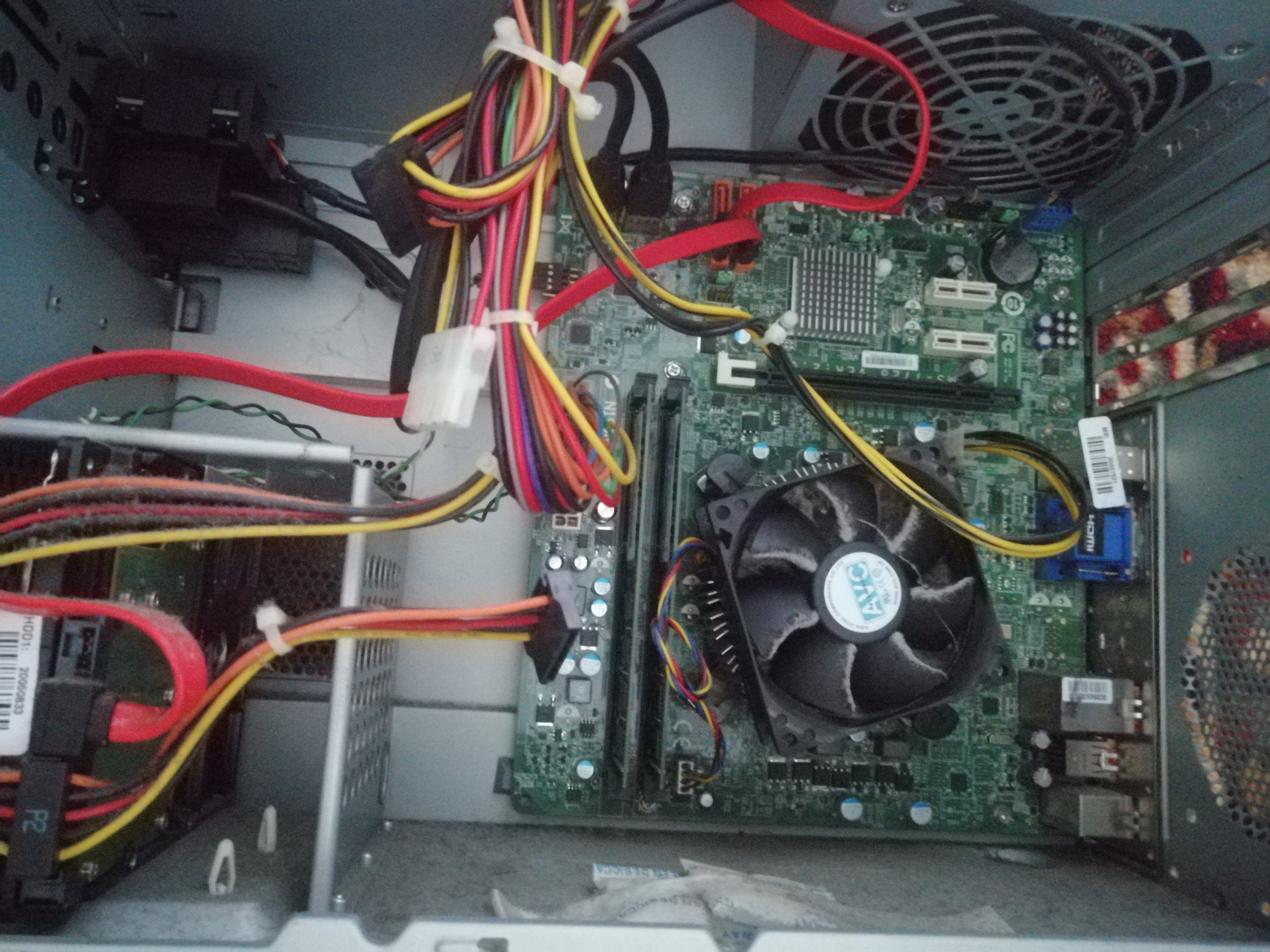

Ich hatte nen alten Firmen PC von meinem Onkel und den habe ich halt bißchen aufgerüstet mit 16gb RAM neuer CPU nen i5 und denn noch ne Grafikkarte ne 1050ti aber da ich ein medion fertig Board habe ist das wie manche sagen nicht kompatibel und daher will ich mir ein neues Board kaufen und wollte fragen ob was ich evt. Achten müssteZwirbelkatz schrieb:Ist etwas kaputt gegangen? Was soll mit welchem Budget erreicht werden?

Bitte nenne die vollständige derzeitige Hardware. Ansonsten kann man dir nichts empfehlen.
Scheinbar hast du bis jetzt ein µATX Board gehabt und willst wieder eines. Aber wir wissen immer noch nicht welche CPU, wieviele DIMMs, Netzteil, etc.
Also vollständige Hardwareauflistung. Vollständig! Ansonsten ist jede Beratung für die Katz und wir empfehlen dir nachher etwas was nichtmal reinpasst.

OK, laut Google hat das Board einen 24pin breiten ATX Stecker für die Stromversorgung. Bitte schau nach ob das wirklich so ist, das ist wichtig! In deinem Bild ist dieser ja leider vom Kabel selbst verdeckt.
D.h. du kannst jedes µATX LGA1155 Board nutzen solange es nur maximal 4 PCI/PCIe Slots hat. Du siehst in deinem Foto das dein Gehäuse 4 Aussparungen hinten hat wenn eine PCI Karte eingesteckt werden kann. µATX kann aber bis zu 5 davon haben, und wäre dann für dein Gehäuse zu hoch. Würde mit deinem Netzteil dort kollidieren.
Also z.B. https://www.ebay.de/itm/GIGABYTE-GA...ev-2-1-I-O-Shield/293373226767?epid=117590156 Wie man sieht hat dies nur 3 PCIe Slots. Sollte also gut passen.
Ich habe einfach nach "H61" gesucht und das war dann auf der ersten Seite der Ergebnisse.
Du kannst H61, H67, H77, P67, Z68 und Z77 µATX Boards mit max 4 Slots nutzen. Beschränke dich bei den Marken auf Asrock, Asus, MSI und Gigabyte für deinen eigenen Schutz.
Ob es sinnvoll ist in den PC noch weiteres Geld zu versenken: kein Kommentar.

Die von dir gekauften Teile sollte eigentlich mit dem PC laufen. Allerdings ist der Kühler extrem schwach ausgelegt und verschmutzt. Entweder er wird extrem laut werden oder sogar gar nicht reichen.

Dein Netzteilstecker muss 24 Pins haben. Das erkennt man auf deinem Foto nicht.
Wie gesagt: Du wirst einen besseren Kühler für den i5 brauchen.
