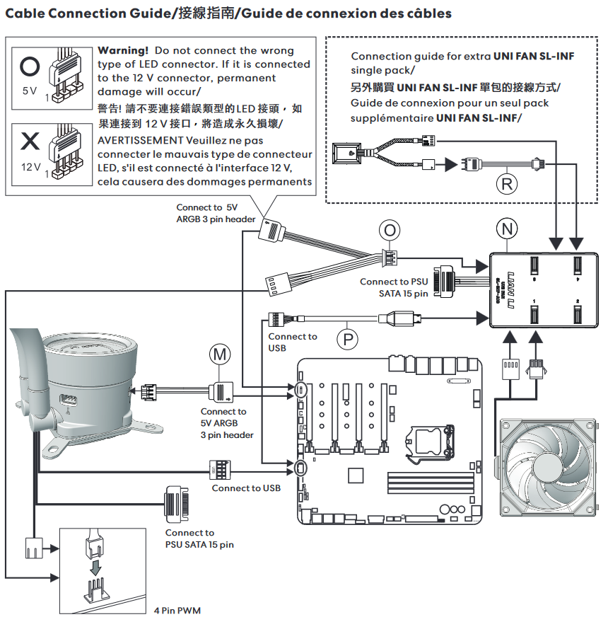

Sieht deine Verkabelung so aus:
Und verwendest du dort auch die Platine N und eines oder mehrere diese 5 Volt 3 pin Kabel R, wie auch in dem roten Hinweistext (weiter oben) erwähnt?
