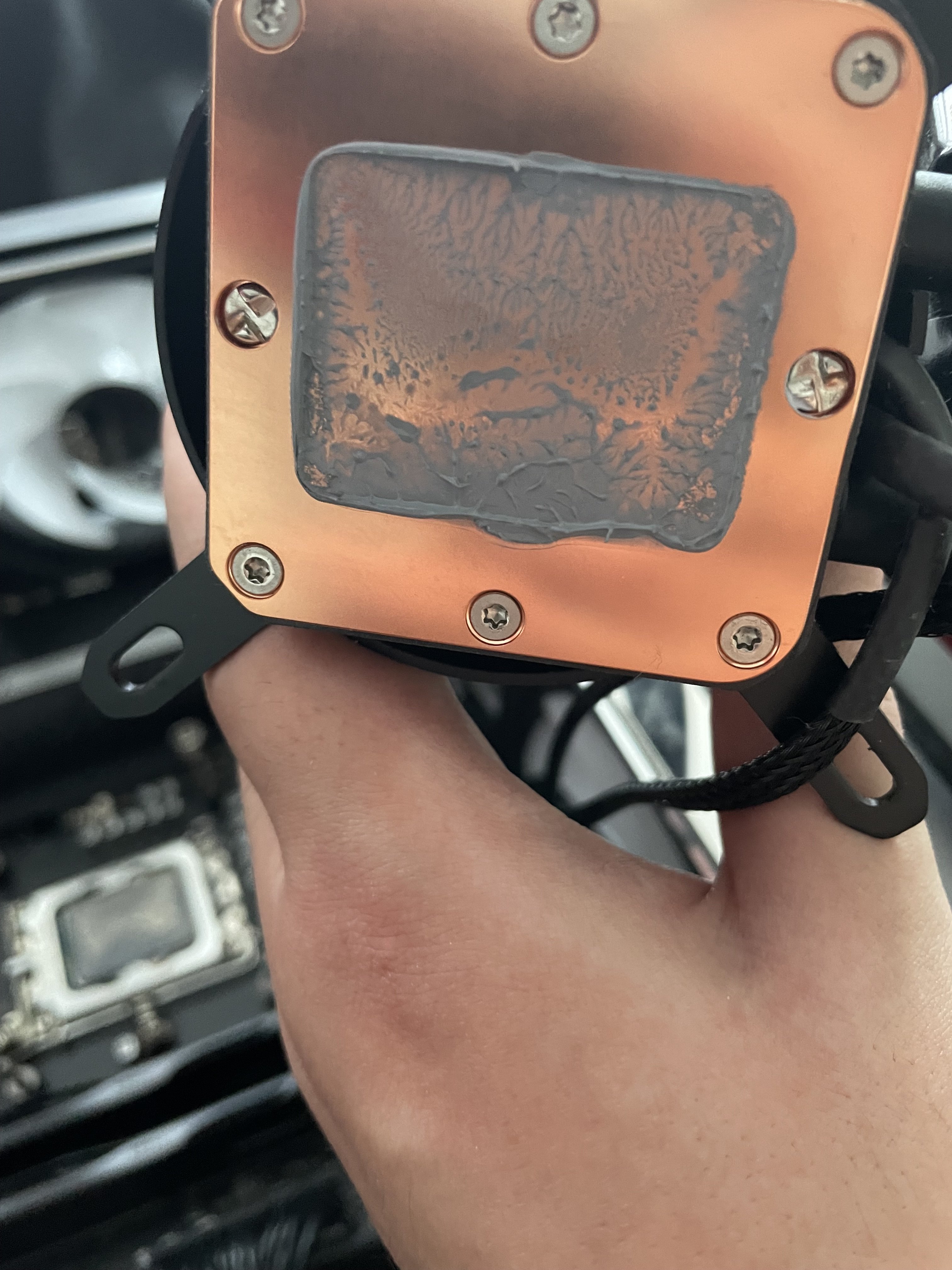

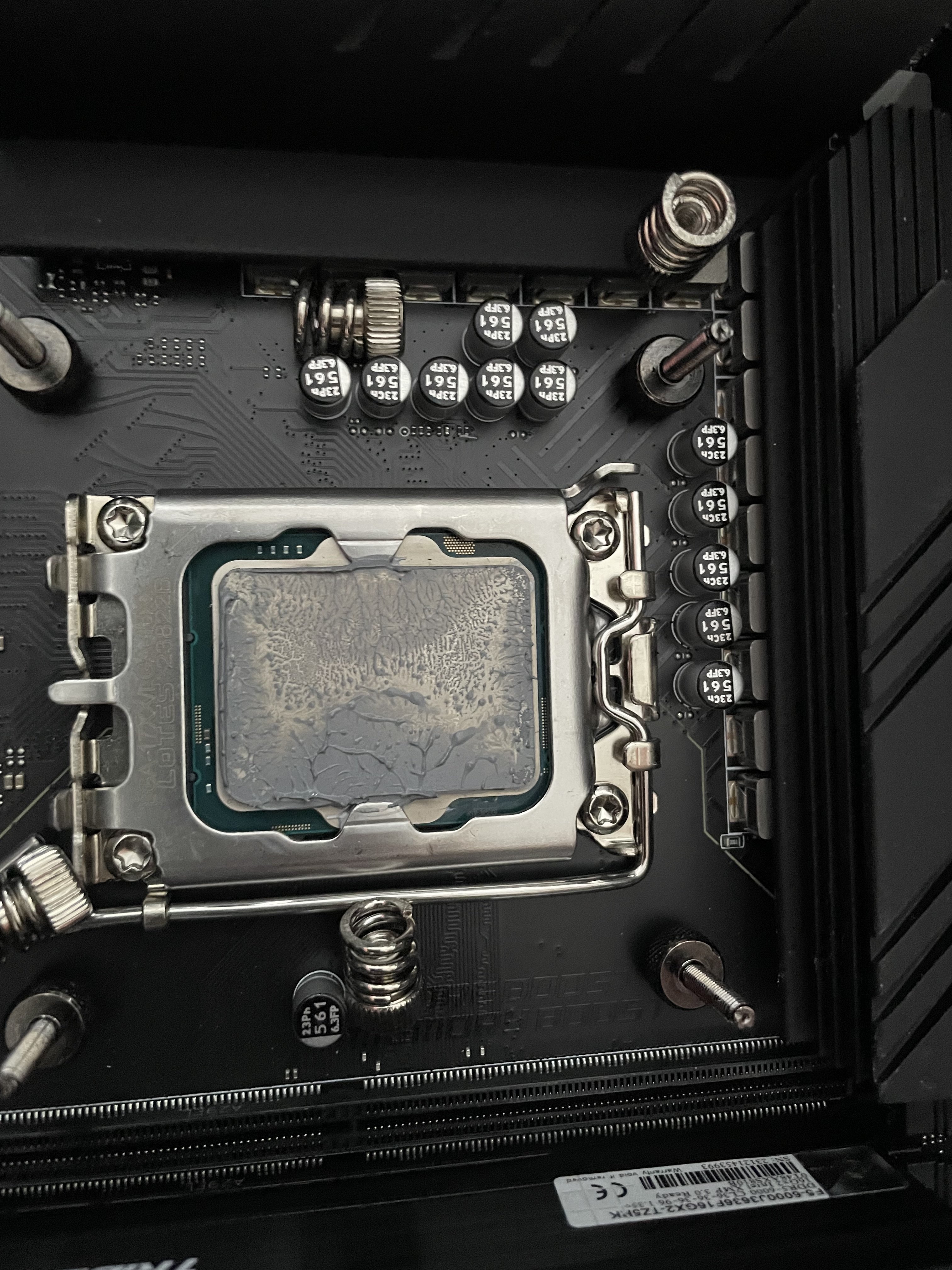

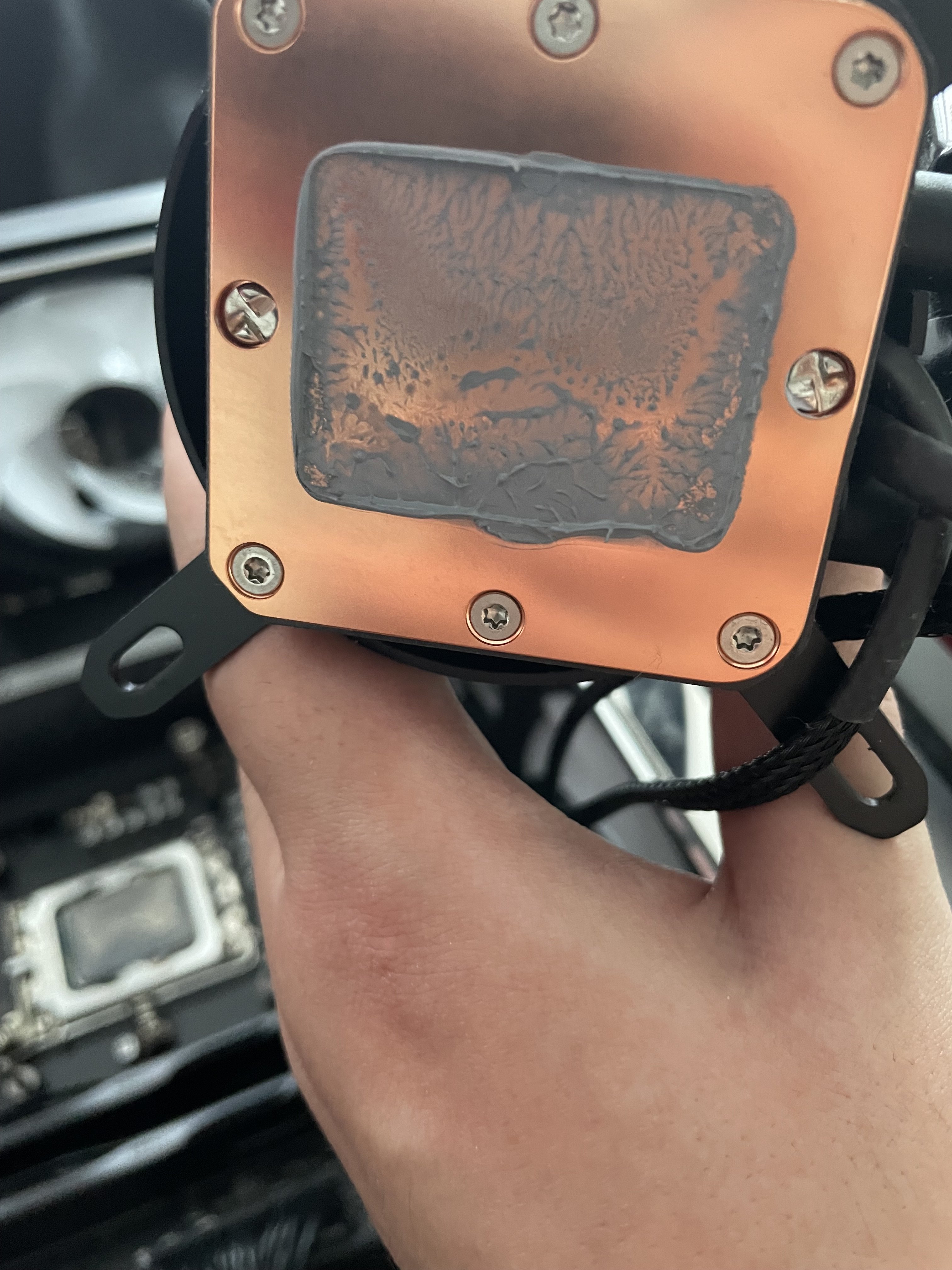

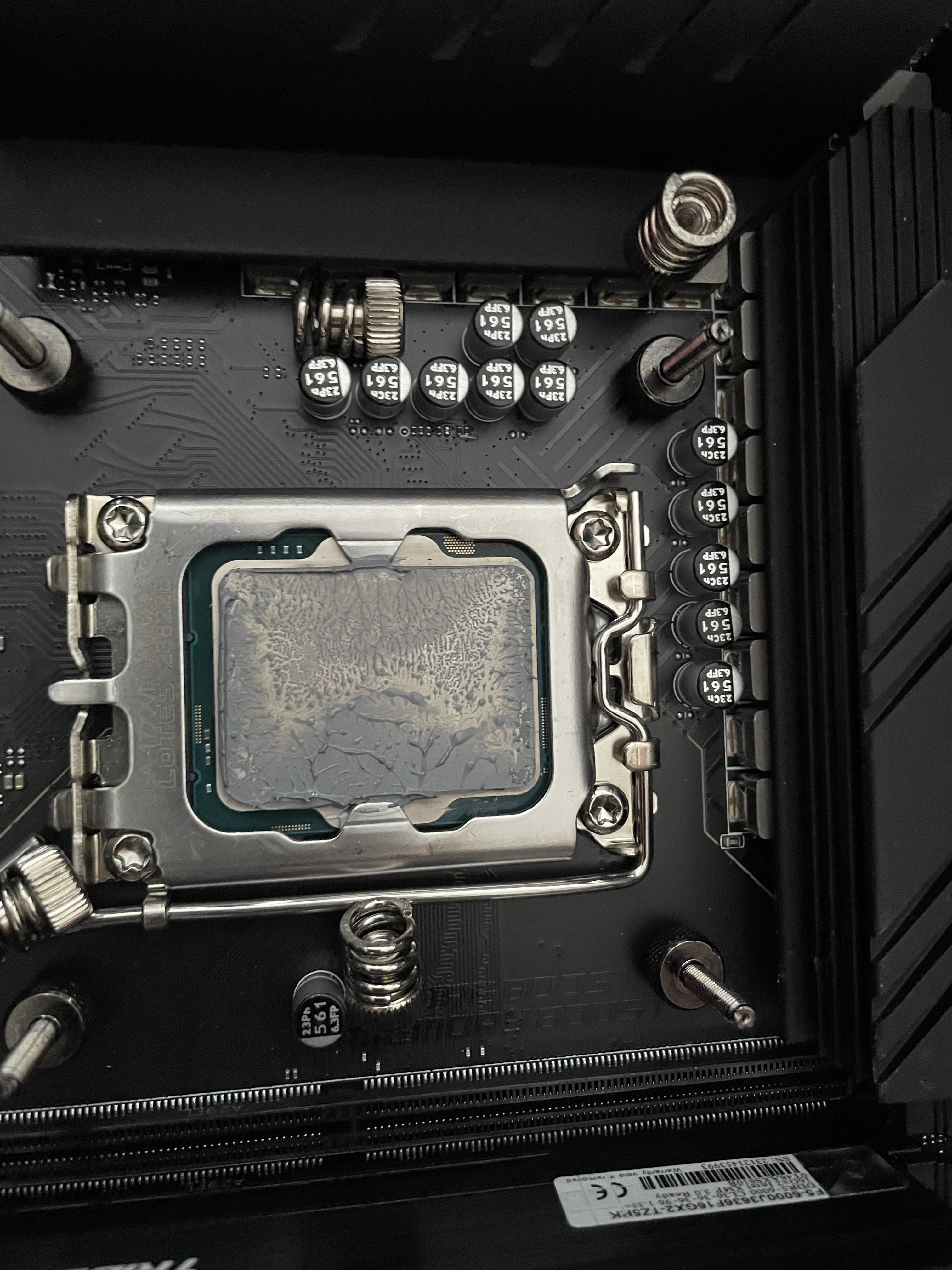

Heute ist die neue AIO angekommen, allerdings bevor ich die einbaue… kaufe ich mir lieber noch den Contactframe.
Ich habe mit einem Spachtel hauchdünn alles ordentlich auf der CPU verteilt, davon sieht man absolut nichts mehr
wo passt das? Etwa ein drittel wo der Kühler wirklich draufliegt, ein drittel mit etwas weniger Kontakt und ein weiteres drittel wo kaum kontakt ist.
Sowie die CPU aussieht… sind die 40€ gut investiert um die Kühlung besser zum laufen zu kriegen. Dann kann ich zumindest die AIO oben wieder einbauen und die Graka wird durch die cpu luft nicht deutlich heißer und lauter.

Die AIO Arctic Freezer Liquid 2 360 habe ich eingebaut, zusätzlich den Contactframe von Grizzly und ich habe die Seitenläufter auf reinpusten umgestellt.
alt: Prime95 105 Grad bei 110Watt
neu: Prime95 100 Grad bei 240 Watt
alt: Diablo 4 80-90 Grad bei ca 80 Watt
neu: Diablo 4 55-65 Grad bei ca 80 Watt
Im Idle geht die CPU allerdings nicht mehr soweit runter. Habe nun standardmäßig 41Grad
Die Galahad wurde nun eingeschickt zur RMA (würde ich allerdings keinem alleine schon wegen der Pumpenlautstärke empfehlen. Diese musste ich zuerst um die nicht mehr zu hören um 1200Umdrehungen reduzieren)
Achja der Contactframe hat wirklich zu einer besseren Aufnahme der WLP gebracht, leider habe ich in der Euphorie Fotosvergessen ... aber es sah so wie früher aus... schön verteilt.
