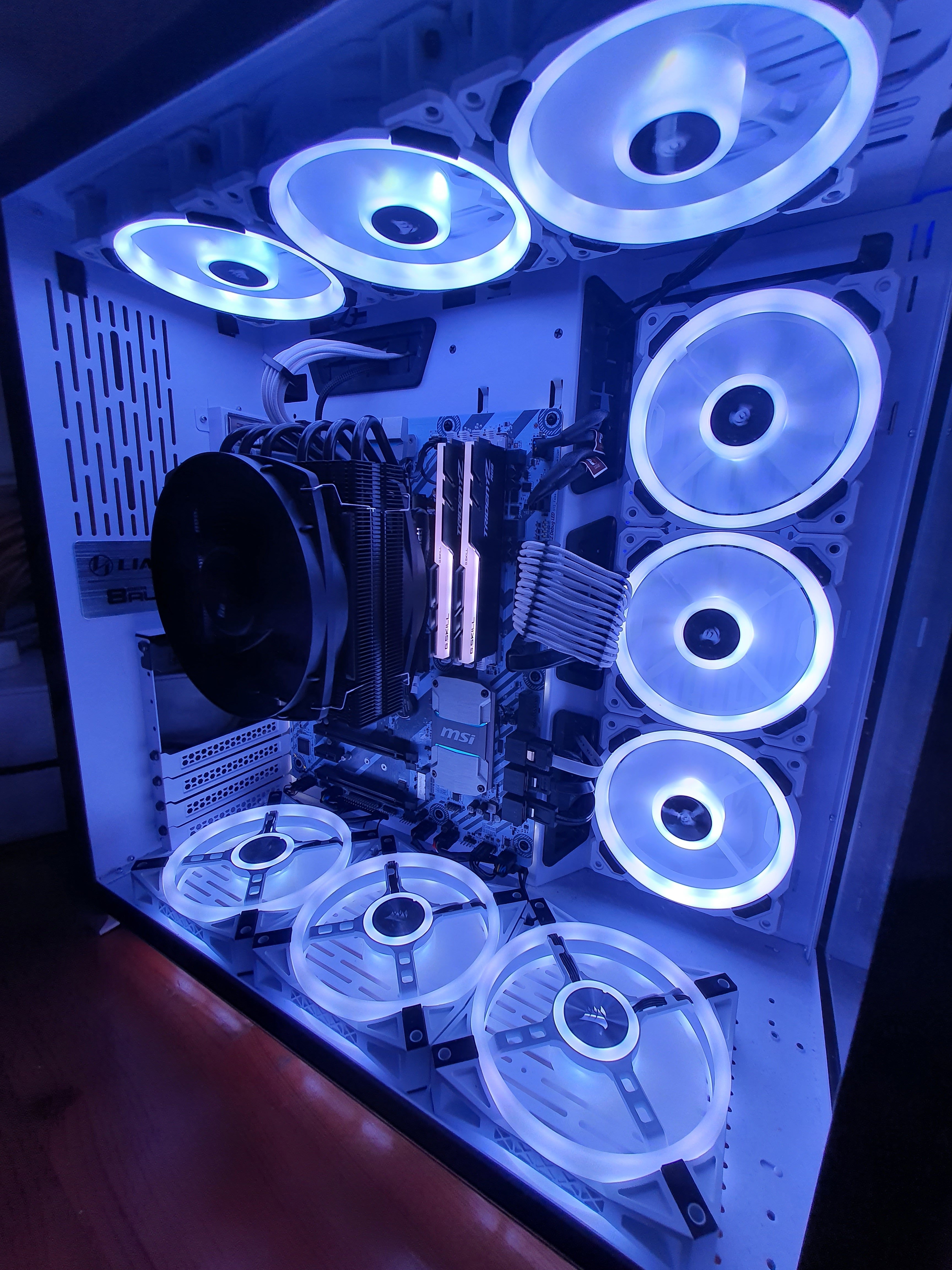

Ja, dann hat man "Unterdruck" und die Luft wird an allen Öffnungen eingesaugt, in dem Fall also hinten.
Was aber passiert wenn man diese Öffnungen zuklebt und alle anderen Spalten mit Silikon abdichtet ?
Da warme Luft aufsteigt und die 6 "oberen" Lüfter im Vorteil sind müsste unten Luft eingesagt werden
selbst wenn die Bodenlüfter rausblasen !? Aber keine Ahnung ob das physikalisch möglich ist !? :heilig:

Man versucht immer ein relativ ausgeglichenes Druckverhältnis im Gehäuse zu haben.
Das verhindert zusätzliche Geräuschbildung und Gegendruck am den Lüftern.
Da ich keine 3080 hier zum testen rumliegen hab, kann ich die Frage so leider nicht beamtworten.
Ne 1080ti passt aber problemlos drunter.
Auch kann man den Block noch drehen, was etwas mehr Spielraum lässt.

Den Kühler musstest du wegen der limitierten Einbauhöhe nehmen? Einer der von unten nach oben pustet
wäre für den Airflow deutlich besser aber so werden Mainboard und Spannungswandler gut belüftet. :daumen:
Wird dann nur problematisch, wenn ne GPU im Weg ist.
Man kann ja die Lüfter am Tower Kühlkörper entsprechend montieren also 1x oben und 1x Mitte.
Ist halt die Frage was in dem Gehäuse besser ist. Von links nach recht oder von unten nach oben.
Bei von links nach rechts saugt er vielleicht noch etwas kühle Luft von der Gehäuserückseite ein !?
Wenn du 0 Lüfter im System hast mag der "Warme Luft steigt nach oben" Effekt ja funktionieren. Ein einzelner Lüfter wirft diesen Effekt aber wieder über den Haufen ;)
Reaktionen: Meleager
Konvektion kannste in nem Pc eh vergessen.
Die Lüfter von GPU und CPU-Kühler stören da scbon zu viel rein.
Meleager schrieb:
Huhu, ich hätte da mal eine Frage dazu..
Mir gefällt das Gehäuse auch sehr gut und ich würde auch nur mit Luft (ohne Wakü) betreiben wollen.
Aber wie ist hier der Airflow?
Unten 3x rein und dann 6 mal wieder raus? Und wo ist die Graka? Würde eine eingebaute Graka nicht nach unten gegen die Lüfter blasen?
Irgendwie.. ja, es sieht gut aus, aber gibts hier auch einen durchdachten Airflow... ?
Im gegenteil, die Graka bekommt direkt von unten Frischluft zugeführt und bläst diese dann auf ihren eigenen Kühler, alles in gleicher Luftstromrichtung.
Ja, unten rein für möglichst gute GPU temperaturen, seitlich und oben raus um einen Hitzestau auf höhe der CPU zu verhindern.
Das System hatte zum Zeitpunkt der Aufnahme keine dedizierte Grafikkarte verbaut (ist nur mein Stream encoding/"Datenspeicher"-PC)
