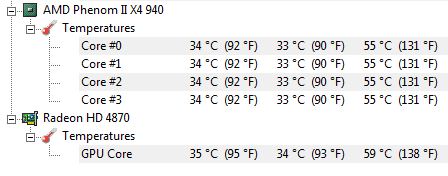

Ich bin mal so frei, Temperaturen anzuhängen. Der Max-Wert war während 2 Stunden BadCompany2 (heute nix großartiges zu tun gehabt ;-))
