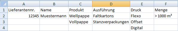

ich suche eine Möglichkeit eine Datenbank, entweder mit einer Freeware oder am besten sogar mit Excel, zu erstellen.
Es soll eine Lieferanten-Datenbank werden und ich stelle mir diese folgend vor.
Ich möchte im Hintergrund einen Lieferanten anlegen können mit allen relevanten Daten. Welche Produkte kann er herstellen, welchen Spezifikationen, Mengen usw.
Später soll es möglich sein nach entsprechenden Daten zu suchen und die relevanten Lieferanten sollen ausgegeben werden.
Ich habe schon viel gegoogelt und viel in Excel rumprobiert aber bin zu keiner Lösung gekommen.
Hier mal ein kleines Beispiel: (Es geht um Lieferanten für Verpackungsmittel)
Für den Anwender soll es jetzt möglich sein z.B. nach Wellpappe, Stanzverpackung, Offset-Druck zu suchen (per Dropdown-Menüs z.B.) und dann soll der entsprechende Lieferant angezeigt werden.
Ist so etwas relativ simpel zu machen oder wird diese Datenbank zu komplex?

Es wird schnell komplex & unübersichtlich je mehr Sachen vom gleichen Anbieter drinstehen.
Damit das so funktioniert musst halt auch in Zeile 2 & 3 der Händler eingetragen sein (Splate A & B). Dann kann man z.B. unter Produkt einfach nach Wellpappe schauen und den Händler finden.
Allerdings muss man manuell halt eben den Händler für jedes Produkt auch "mitschleppen" und dafür sorgen, dass der in allen Zeilen gleich & richtig geschrieben ist (bzw. z.B. im Fall einer Aktualisierung es in allen Zeilen ändern). Da würde eine richtige DB schon hilfreicher sein.
Wenn Office vorhanden -> dann vielleicht was in Access erstellen.
Wenn es am Ende nur um 10 Lieferanten mit insgesamt 50 Produkten geht, dann geht das auch in Excel. Wenn es größer wird (dreistelliger Bereich), dann wird es komplizieter. Kommt auch drauf an, ob das jetzt alles nur von einer Person gemacht wird (Datenpflege bis Nachschlagen) oder X Leute damit arbeiten.
