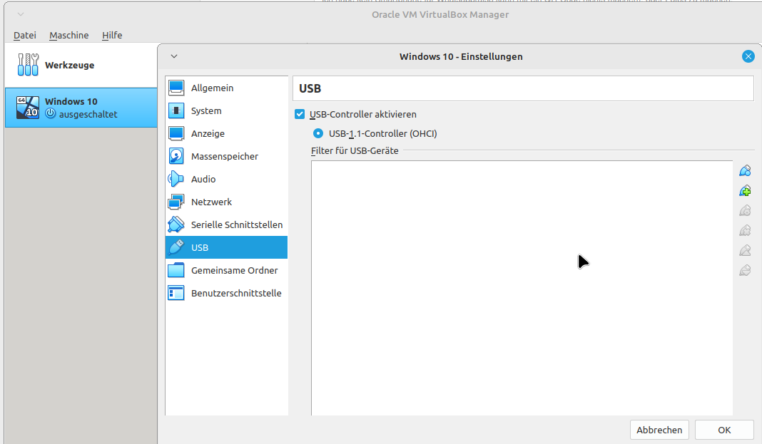

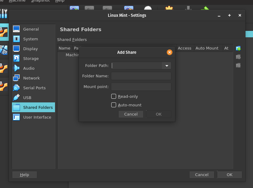

interne platten: am einfachsten ein share erstellen und dieses in der vm mounten oder die physische platte in die vm einbinden. usb-geräte zum durchreichen werden in den settings ausgewählt.

Du kannst unter Virtualbox gemeinsame Ordner definieren dadurch kannst du dateaustausch vornehmen.
Direkt auf die Hostplatten kannst du nicht zugreifen... soweit ich weiss...
aber du kannst ja mal C:\ oder D:\ als gemeinsamen Ordner probieren... nur was soll es bringen?

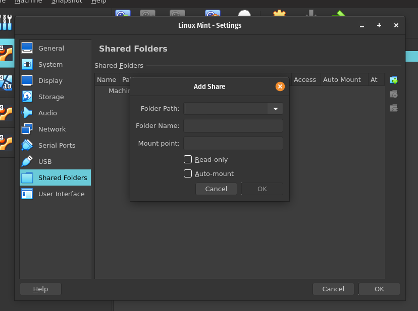

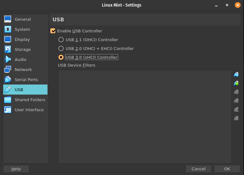

unter Windows ja unter Linux hast du das:
