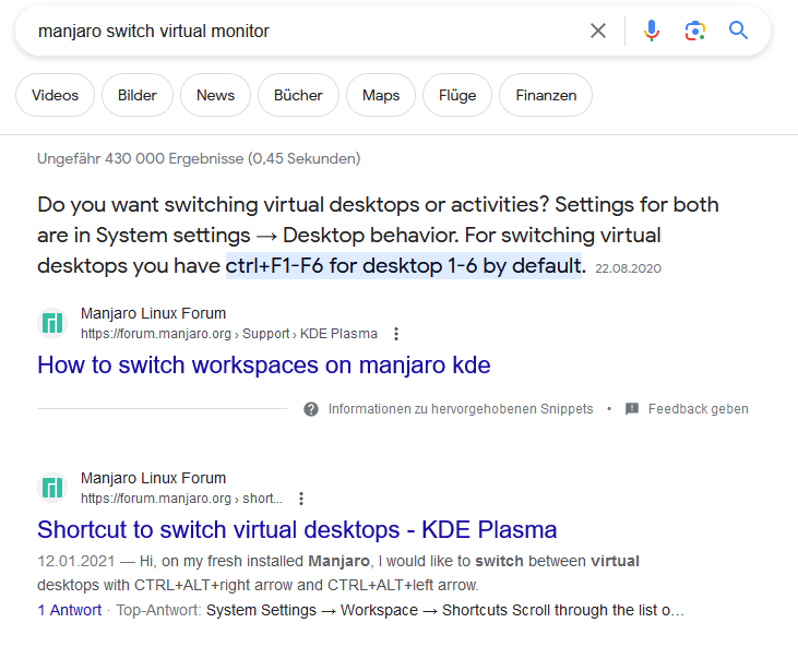

Mit [crtl]+[F2] auf den (2.) virtuellen Monitor wechseln ?
habe ich soeben ausprobiert, irgendwie kein Erfolg. mmmhhh

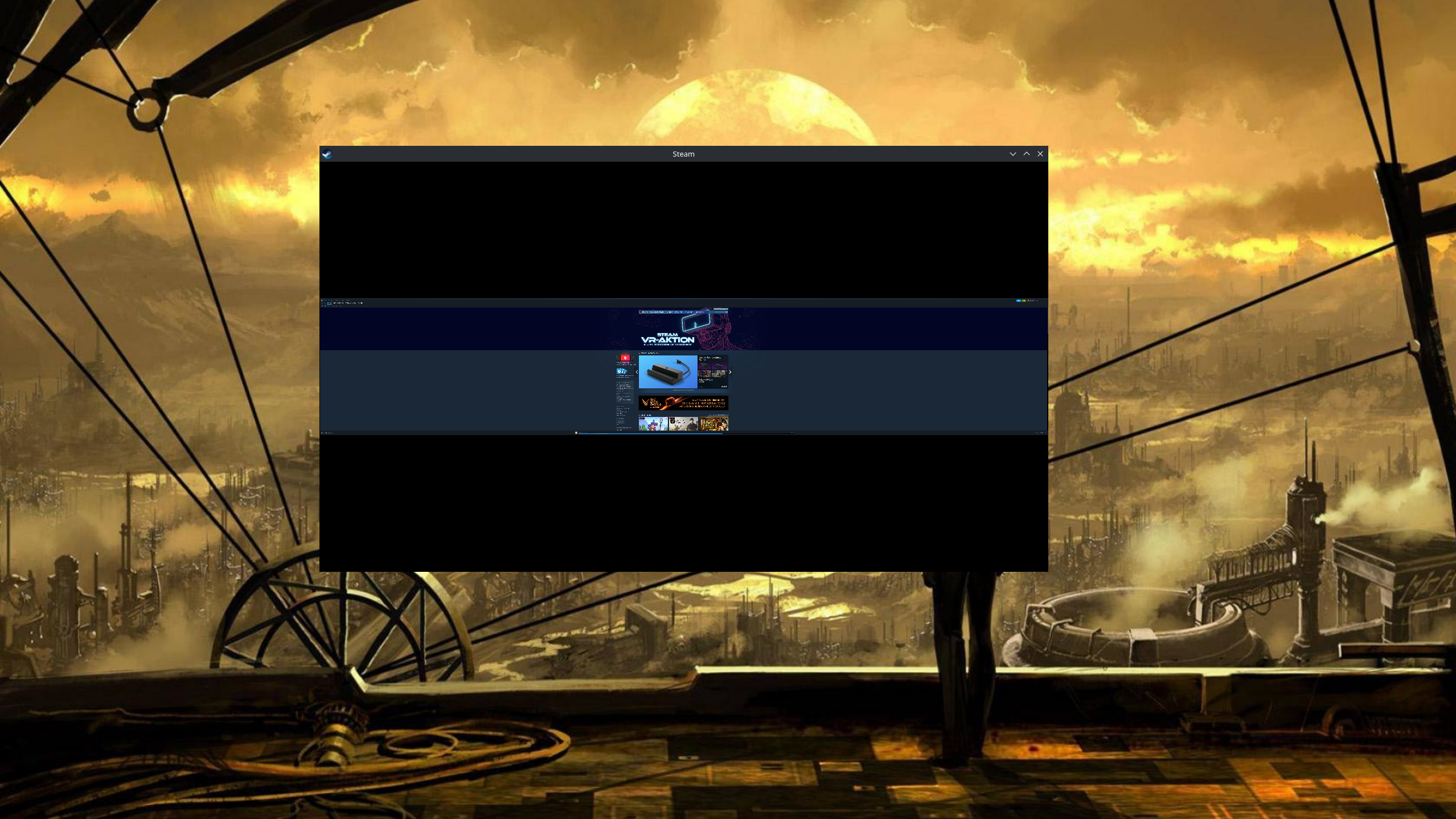

gamescope scheint zu funktionieren!
gamescope -e -w 7680 -h 1440 -- steam
damit öffnet sich Steam in der von mir vorgegebenen Auflösung, jedoch nur auf meinem mittleren primären Bildschirm
mittels der Maus kann ich aber das komplette Fenster über alle drei Monitore strecken und so über alle drei Monitore spielen, allerdings bekomme ich das Fenster nicht über die komplette Monitorfläche getreckt und es läuft in so einer Art Fenstermodus.
Immerhin der erste Weg, noch nicht perfekt. Ich werde weiter suchen,
