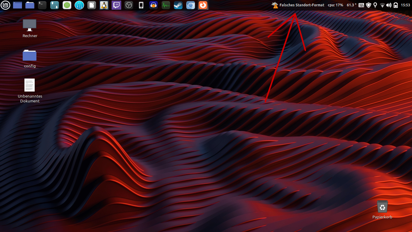

Allerdings lässt sich das Wetter nicht richtig anzeigen.
Zum Wetter Anzuzeigen nutze ich das Tool "Wetter (weather@mockturtl)".
Das Tool kann man über die Startleiste bei "Applets" herunterladen.
Wenn ich den Standort nicht manuell eingebe, zeigt das Tool einen falschen Standort.
Bei manueller Eingabe wird kurz der richtige Standort angezeigt, dann sagt das Tool "Falsches Standort-Format":
Ich verstehe nicht, was ich falsch mache..
Ich hoffe, es kann jemand helfen 🙂

Also ich habe meinen Standort über Postleitzahl und Ort eingegeben.
Mein Standort wird ja auch gefunden, nur eben nicht lange angezeigt 😅.
Edit:
Ich habe mal hier meine Adresse eingegeben.
Die Koordinaten, welche die Seite ausgespuckt hatte, habe ich dann in das Wetter Tool eingetragen.
Die Fehlermeldung scheint jetzt nicht mehr zu kommen und mein Standort wird richtig angezeigt.
Vielen Dank 😍👏
