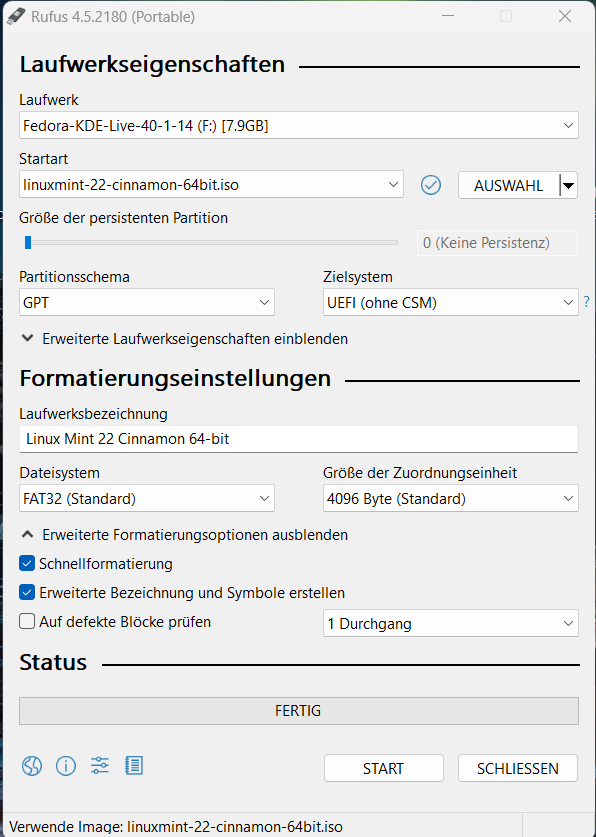

Wie hast du denn den Linux Mint Installationsstick erstellt?
Ich habe den mit Rufus erstellt.
Oben steht gerade noch Fedora, da auf dem verwendet Stick Fedora drauf ist.
Du hast da Partitionsschema GPT eingestellt, hast du es da auch schon mit MBR versucht?
Versuche evtl. noch mal den Stick mit Balena Etcher zu erstellen. Ich hatte früher schon mal Probleme mit von Rufus erstellten Sticks. Mit Etcher ging es dann.
