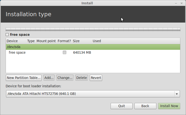

Bei der Linux-Installation kannst Du doch wählen wohin der Bootloader soll. Dafür ist ein Punkt bei der Partitionierung vorhanden. Augen auf beim Installer.
