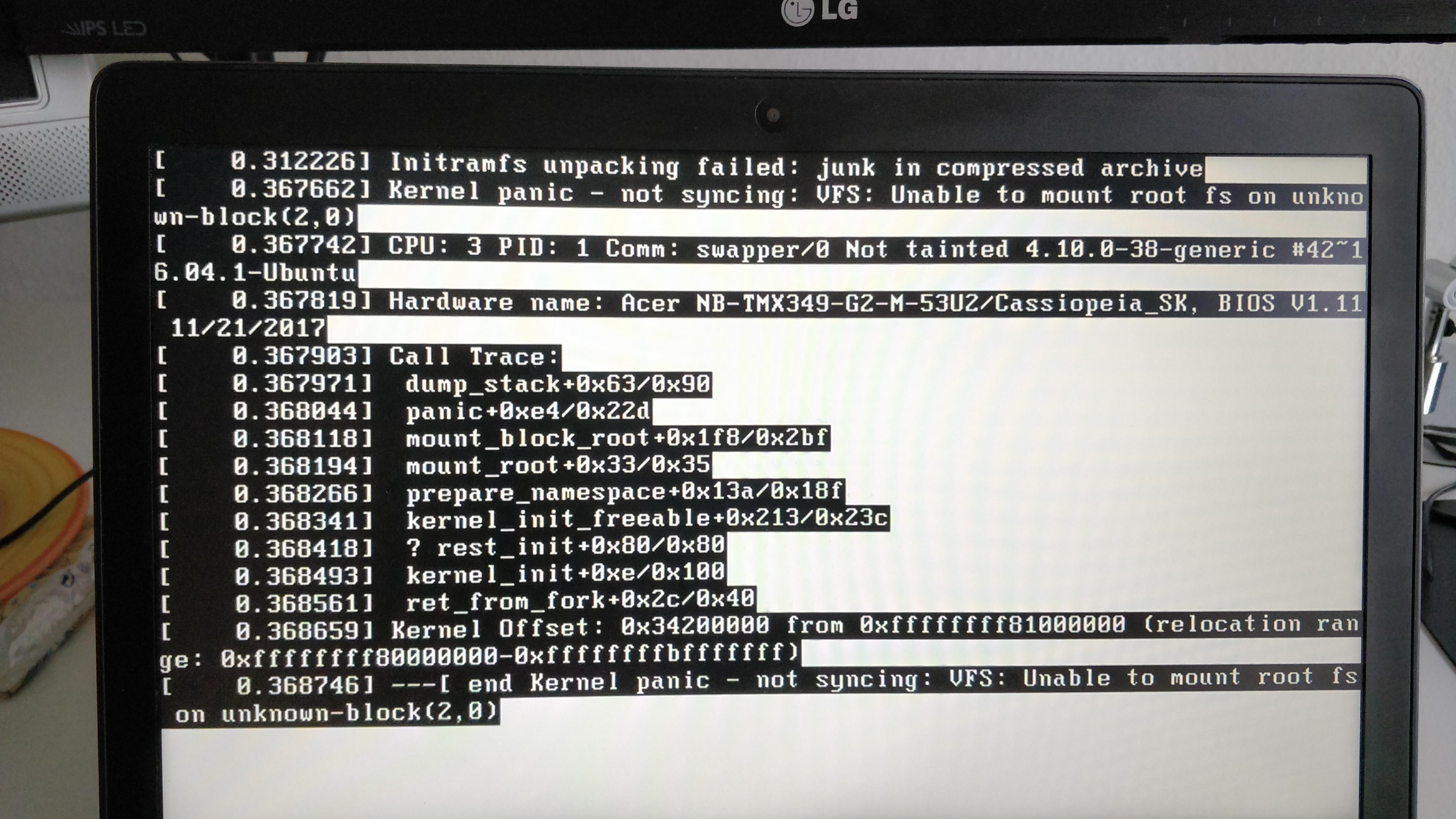

  2. Die Verwendung des "Legacy Boot Mode" endet in Panik seitens des Kernels.

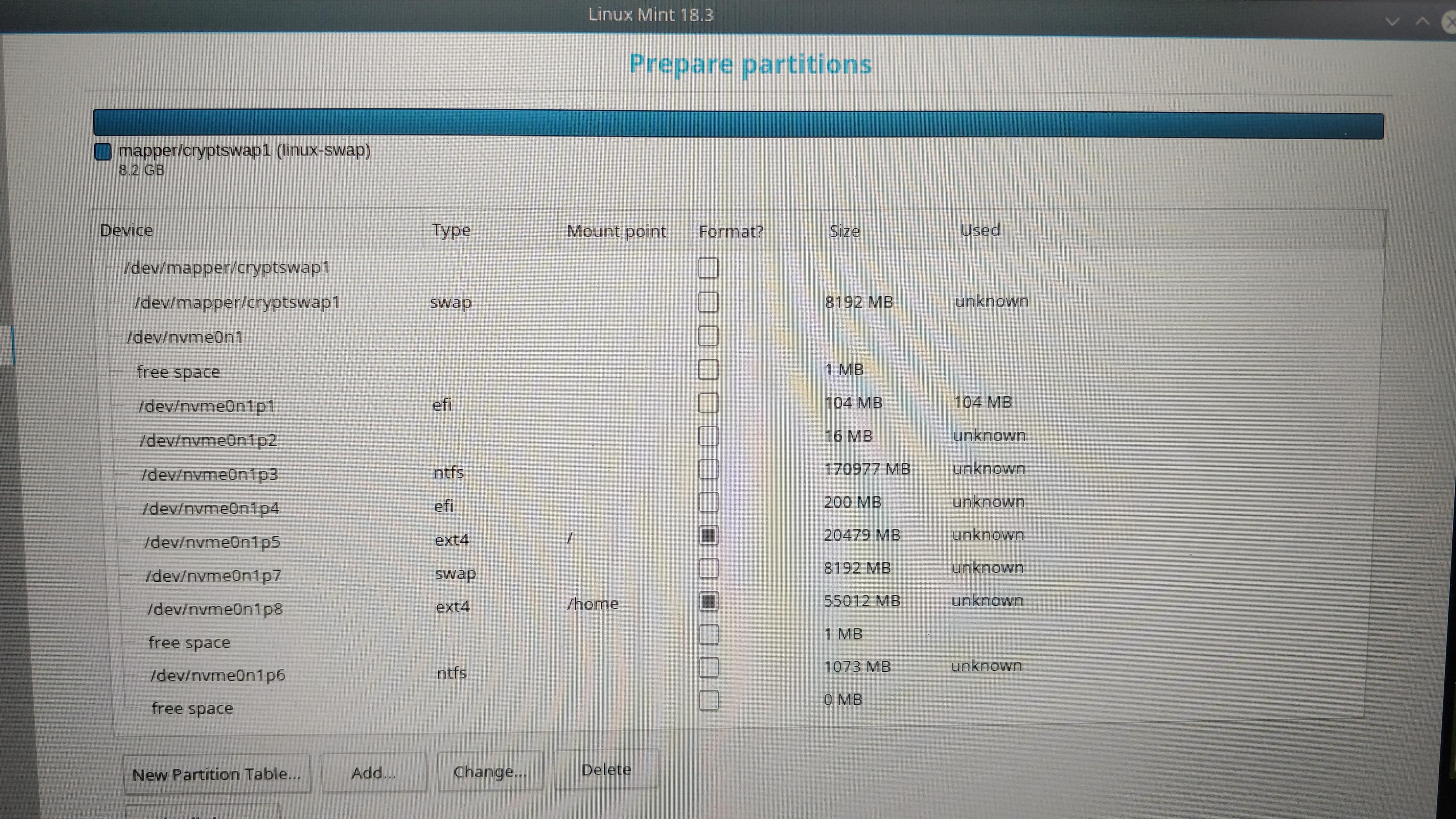

  3. Die Verwendung des "UEFI Boot Mode" mit deaktiviertem "Secure Boot" erlaubt es mir den Installationsassistenten zu starten und die benötigten Partitionen zu erstellen

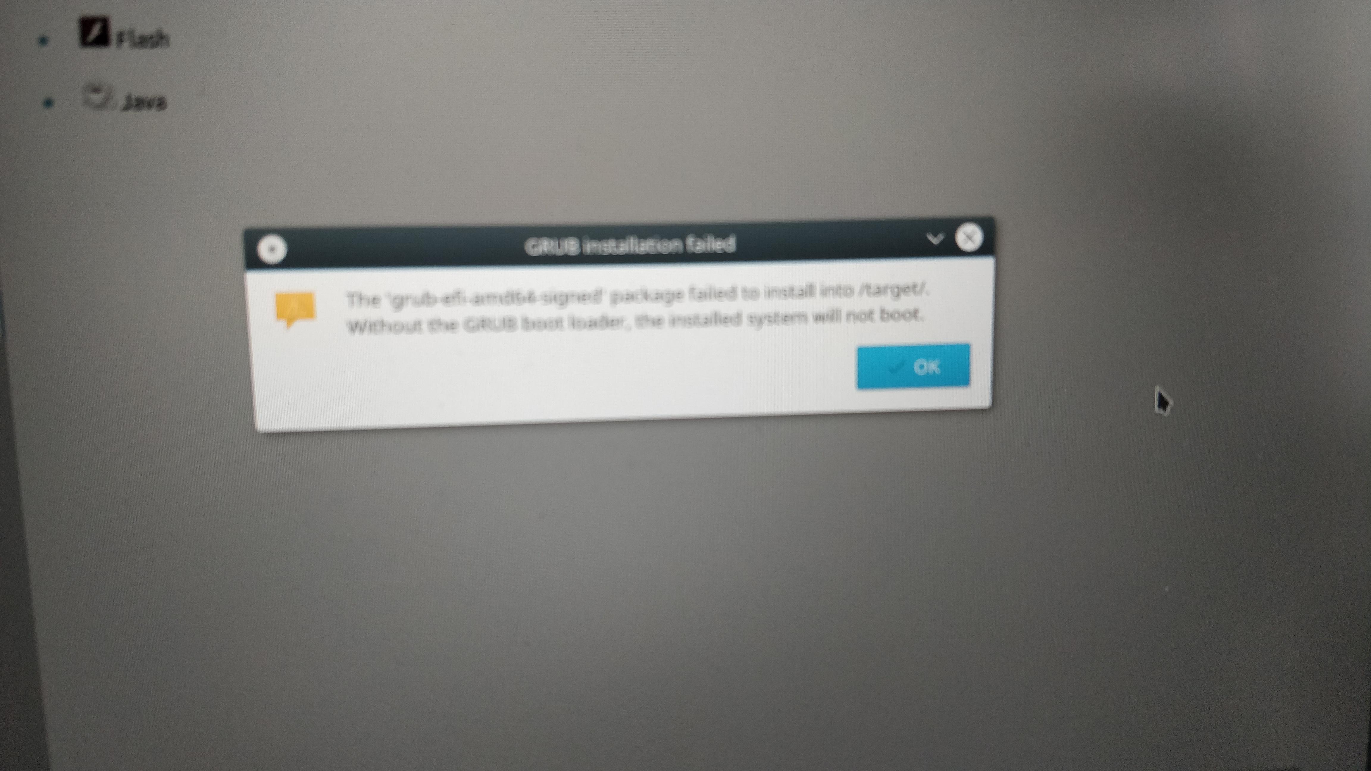

  4. Ohne die im vorherigen Bild erkennbare zweite efi Partition enden meine Mühen mit dieser Fehlermeldung

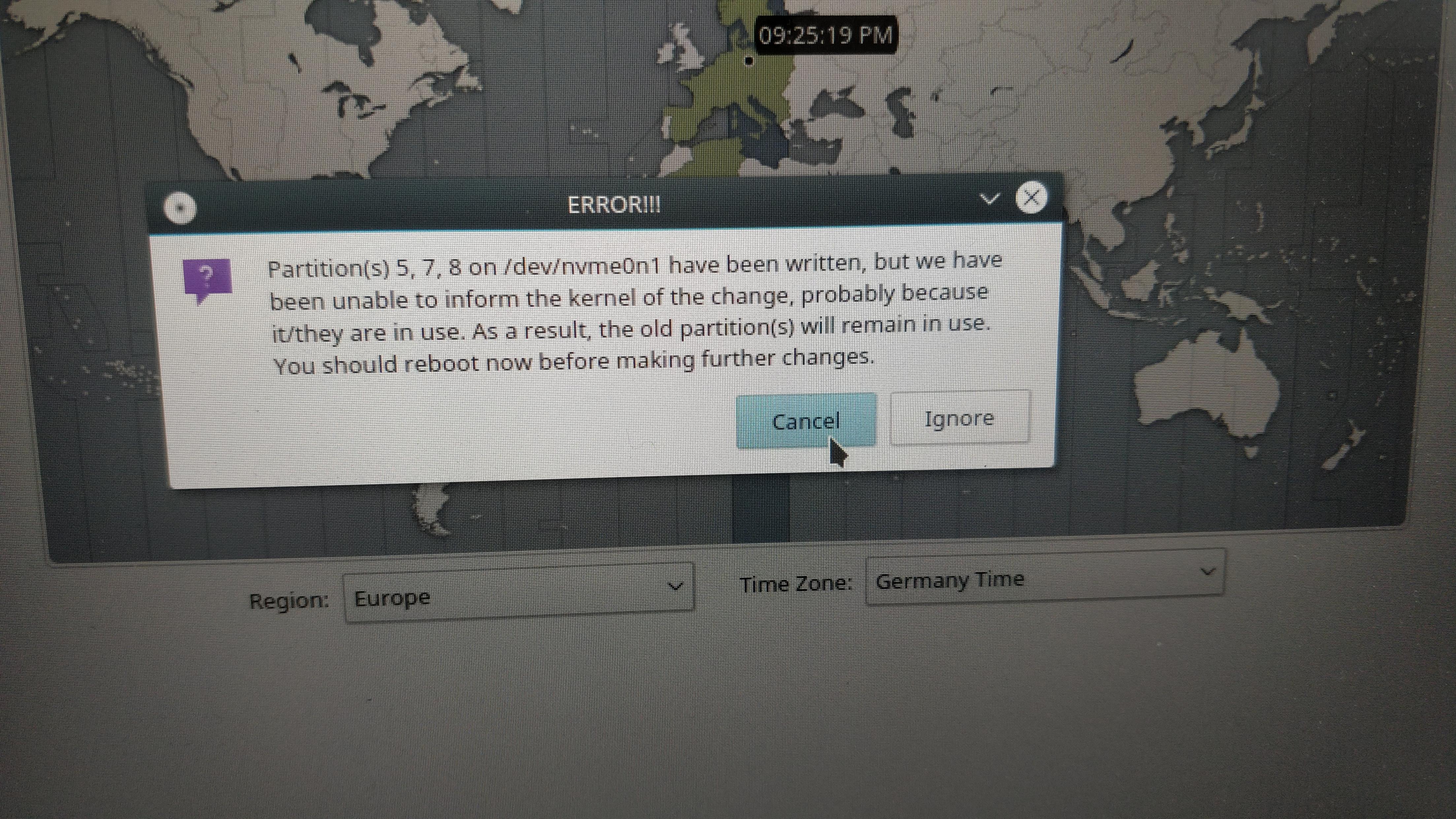

  5. Mit der genannten Partition enden wie folgt.

Wenn du von Windows aus die Partitionen mit ext4 und SWap löschst, passiert erst mal nichts. Eines deiner Probleme sind die beiden ESPs (EFI-Partitionen). Es darf nämlich nur eine geben. Gilt es also heraus zu finden, welche die von Linux ist, um diese auch zu löschen. Nur solltest nicht die falsche löschen, dann bootet Windows nicht mehr.

Exakt da wrd das Problem liegen.
EFI Partition sollte nur eine da sein.
Da kommen beide Bootloader rein.
Die Partition wurde unter Windows schon verkleinert?
Dann gilt es:
1) von Usb booten (uefi mode)
2) Partition für Linux erstellen
3) Bestehende Efi Partition auch für Linux auswählen
4) installieren
Das war im Endeffekt der Ausschlagende Tipp.
Die zweite efi Partition habe ich erst im Laufe des Problemlösungsprozesses erstellt, nachdem ich im Internet nach Lösungen recherchiert hatte, an der reinen Existenz der zweiten hat es also anscheinend nicht gelegen, sondern daran, dass die erste nicht ausgewählt war.
