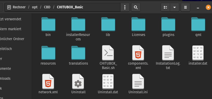

Hi,
ich bin noch sehr ungeübt mit Linux, daher brauche ich mal Hilfe und Gedankenanstöße um mein Problem zu verstehen und zu lösen.
Ich habe bisher bei meinen Versuchen mit Linux alles über die Paketverwaltung (Ubuntu/Manjaro/Pop!_OS) gezogen und es lief bisher alles erstmal so wie es soll.
Jetzt bin ich das erste Mal über eine Software gestolpert, die nicht über die Paketverwaltung angeboten wird.
https://www.chitubox.com/en/download/chitubox-free
Die Software brauche ich für meinen 3D Drucker und wird für Linux angeboten (Ubuntu wird direkt genannt, ich habe Pop!_OS installiert)
Als Download bekomme ich eine tar.gz Datei.
Wenn ich die entpacke steckt eine _Installer.run Datei dahinter (also muß hier erstmal nichts kompiliert werden)
Diese startet eine Installationsroutine, wie man das von Windows kennt und bevor Daten installiert/entpackt werden, wird einmal das Passwort abgefragt und es werden Daten in das Verzeichnis opt\CBD\Chitubox_basic\ gelegt.
Das Unterscheidet sich von dem Vorgang der im offiziellen Youtube Video gezeigt wird
in dem in der heruntergeladenen Datei beim Entpacken das Programm direkt heraus gestartet wird. (Wahrscheinlich eine Änderung seit dem Versionssprung auf >2.X)
Bis dahin sieht eigentlich erstmal alles ganz toll aus.
Allerdings wenn ich auf Chitubox_basic im bin\ Unterordner klicke passiert gar nichts. Eigentlich sollte Chitubox damit dann starten.
Ich habe jetzt in der InstallationLog.txt im Hautpverzeichnis geschaut, ob bei der Installation irgendwas nicht geklappt hat, aber soweit ich das als Laie lese, scheinen hier nur Symbolgrafiken nicht gefunden worden zu sein.
Ansonsten deute ich die Installation als fehlerfrei
Hier das Log
Könnt ihr mal drüberschauen und mir einne Tipp geben, was hier klemmt?
Danke
Savage

[20623] - arguments: installer://com.chitubox.root/2.0.0resources.7z, /opt/CBD/CHITUBOX_Basic
[20623] Started
[20623] backup com.chitubox.root concurrent operation: Extract
[20623] - arguments: installer://com.chitubox.root/2.0.0translations.7z, /opt/CBD/CHITUBOX_Basic
[20623] Started
[20820] Unpacking components...
[20821] perform com.chitubox.root concurrent operation: Extract
[20821] - arguments: installer://com.chitubox.root/2.0.0bin.7z, /opt/CBD/CHITUBOX_Basic
[20821] Started
[20821] - arguments: installer://com.chitubox.root/2.0.0lib.7z, /opt/CBD/CHITUBOX_Basic
[20821] Started
[20821] - arguments: installer://com.chitubox.root/2.0.0resources.7z, /opt/CBD/CHITUBOX_Basic
[20821] Started
[20821] - arguments: installer://com.chitubox.root/2.0.0translations.7z, /opt/CBD/CHITUBOX_Basic
[20821] Started
[20821] - arguments: installer://com.chitubox.root/2.0.0qml.7z, /opt/CBD/CHITUBOX_Basic
[20821] Started
[20822] perform com.chitubox.root concurrent operation: Extract
[20822] - arguments: installer://com.chitubox.root/2.0.0plugins.7z, /opt/CBD/CHITUBOX_Basic
[20822] Started
[20822] - arguments: installer://com.chitubox.root/2.0.0content.7z, /opt/CBD/CHITUBOX_Basic
[20822] Started
[49535] Installing component CHITUBOX_Basic
[49536] backup com.chitubox.root operation: License
[49536] - arguments:
[49536] Done
[49536] perform com.chitubox.root operation: License
[49537] Done
[49556] Writing maintenance tool: "/opt/CBD/CHITUBOX_Basic/Uninstall.new"
[49556] Writing maintenance tool.
[50024] Wrote permissions for maintenance tool.
[50059] Maintenance tool hard restart: false.
[50060] Installation finished!
[50063] finish uuid:
[54831] run application as detached process: "/opt/CBD/CHITUBOX_Basic/client/CHITUBOX_Basic" QList() "/opt/CBD/CHITUBOX_Basic"
Danke
Savage
